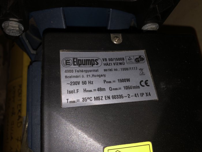

Hej. Jag funderar på ett elverk.
Jag försöker bilda mig en uppfattning om hur jag ska planera.
Jag tänkte kunna driva kyl/frysar och fläkt + cirkulationspumpar till vedpanna och värmesystemet. Detta behöver inte nödvändigtvis gå allt på samma gång.
Jag har som Max 7 kyl/frys enheter och de är utspridda i olika hus så ska jag köra alla blir det att dra rätt mycket skarvkabel från elverket (om nu det har någon betydelse?)
Jag har förstått att man ska ta hänsyn till startströmmar och att om en kyl drar 150w så ska man gångra med 6 och får då 0,9 kVA som elverket ska klara(?)
Startar alla 7 vitvaror samtidigt så behöver jag alltså ett elverk på 6300 Watt(?)
Om inte startströmmarna fanns så skulle effektbehovet för vitvarorna bli 1050W (7X150W)
Men om jag sprider ut inkopplandet så kanske jag klarar mig med ett elverk på, säg 3000W?
Det är väl osannolikt att alla vitvaror startar samtidigt vid ”normal drift”? Eller borde jag välja ett elverk som klarar samtidig start?
Till saken hör att jag även har en hydropress som jag kanske också skulle vilja köra då och då för att få vatten och varmvatten till kranarna.
Hydropress(motorn) är märkt med 1500W pmax.
Hur starkt elverk behöver jag då för att starta hydropressen?
För länge sen köpte jag ett elverk som jag inte kommer ihåg storleken på men elektroniken i kylskåpet gick sönder och det orka inte starta vattenpumpen så jag lämna tillbaka den.
Så jag har förstått att jag ska välja ett elverk med fin sinusvåg.
Här en bild på typskylten till hydropressen.

Okej. Du tror jag kan starta vattenpumpen med ett 2200 Watts aggregat? Ja kanske det?
Betyder vattenpumpens typskylt
”pmax = 1500 Watt” att 1500 Watt är inklusive startströmmar?
Och i så fall kan man lita på det? Eller ska man ta dessa uppgifter med en nypa salt och bedöma att startströmmen ändå är mycket högre.
Jag har en liknande pump och den gick då på brorsans gamla 1800w elverk.. men jag misstänker att dom ostyrda elverken med "smutsig" sinusvåg är en aning kraftigare än specifikation. Dom har ju inte samma krav på sig att leverera en fin sinuskurva så kurvan ser antagligen inte bra ut när startström till elmotorn tas, men verket levererar den ström som det kan och motorn hoppar igång.R roke skrev:Hej. budgeten vet jag inte men jag vill ju koka ner beslutet så att jag köper ett aggregat som inte är overkill för det jag hade tänkt använda den till. Priserna verkar stiga ju starkare och större aggregaten blir.

Man måste också komma ihåg att även om pumpen startar mot väldigt lågt tryck så behövs det troligen ingen maxeffekt direkt, även fast den har troligen högst förbrukning vid lågt tryck. Den går ju på fasta varv och drar antagligen aldrig 1500W utan snarare ligger förbrukningen mellan 500-1200W beroende på tryck och flöde. Vid starten är flödet noll och då borde energibehovet vara lägre.
Men om jag vart i dina kläder så hade jag tittat på ett mindre digitalt elverk (dom får man ju för 5-7000
Alternativet är ju som du nämnde ett stort digitalt elverk, men då talar vi om en kostnad på i runda slängar 40-50.000:-.
