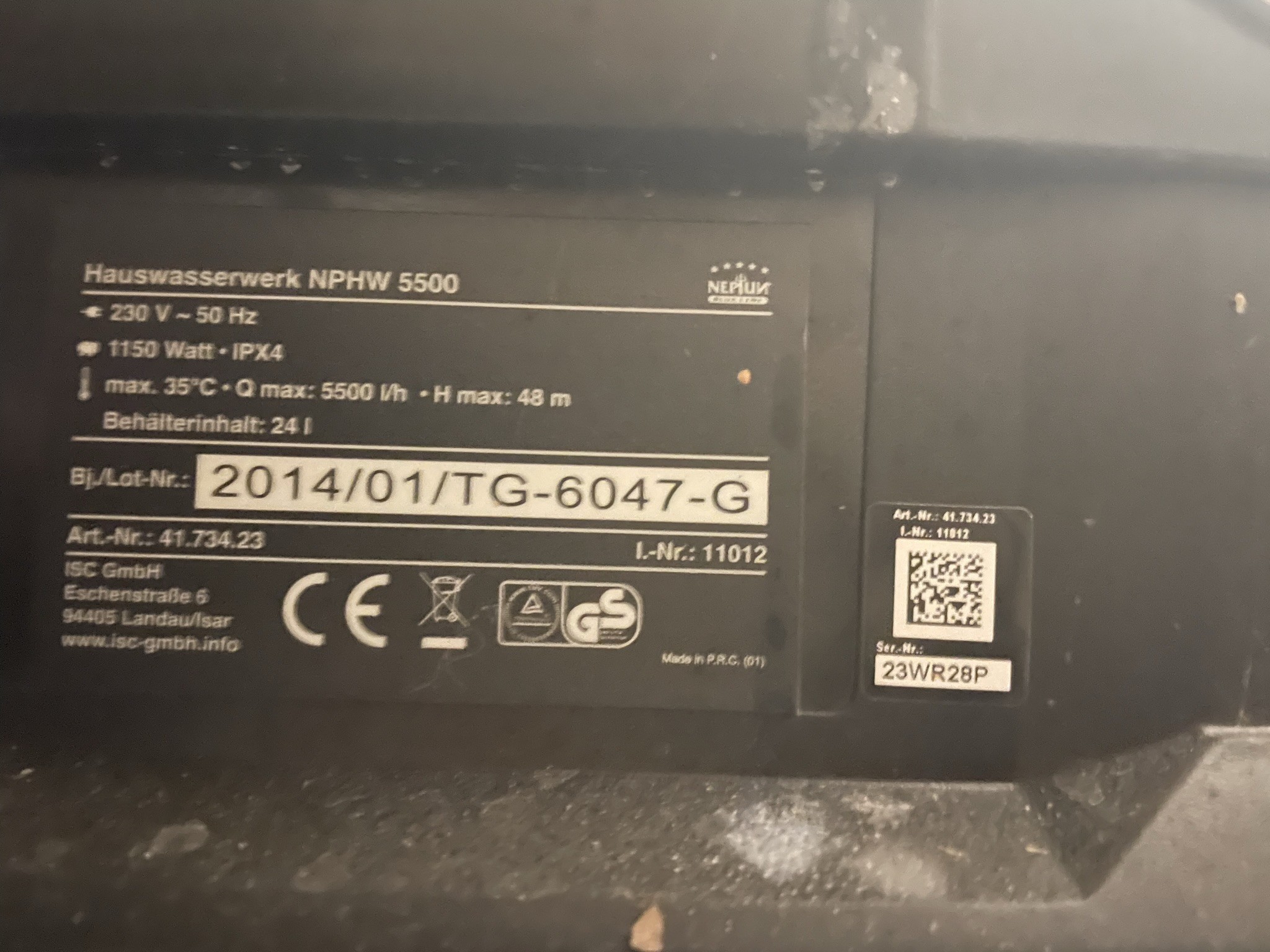

Ok, men om jag väljer en med angivna 3000w och den har 2 kontakter så blir det vel ändå bara 1500w per konkakt? Då räcker det altså inte med en sådan här? https://www.clasohlson.com/se/Elverk-Cocraft-HG-3000/p/40-9411
Tänker jag fel? Vill inte lägga onödigt mycket pengar på elverket…
Du kan belasta de två uttagena med 3 kW sammanlagt, t.ex ett uttag kan belastas med 2 kW och det andra med 1 kW.

Ok, men kommer cocraft verket kunna driva min hydroforpump kortare stunder utan och førstøra den?
Bästa svaret
Hej Millejan
Ingen verkar att svara på din fråga. Det beror rimligen på, att det är svårt att veta.
· Vattenpumpen skall sätta fart på vattnet under startförloppet och det kräver hög starteffekt
· Motorn som driver vattenpumpen är en enfasmotor som kräver hög startström.
· Ett elverk har normalt mycket svagare starteffekt än ditt normala elnät
Tillsammans innebär detta att det är svårt att veta, utan att man prövat.
Det är möjligt att det går men jag vill inte ge dig förhoppningen att det fungerar eller är problemfritt. Generatorn borde, för denna tunga enfasstart, möjligen vara större. Och olika generatorer är lite olika uppbyggda, så det är inte bara den tillgängliga maxeffekten som avgör, även t.ex. magnetiseringen kan spela in.

Jättetack för ditt utförliga svar! Ska följa tråden du länkade till!
Men fick du verkligen ett svar på din fråga? Det enda du kan hoppas på är att någon har just denna kombination av elverk och pump och därmed vet med säkerhet. Annars får du utgå ifrån tumregeln dubbla effekten och bli den förste som provar.
pacman42 och 2 till
Verkar som att jag får vara försökskanin Bo. Ska handla på mig ett 3000w elverk och prova
