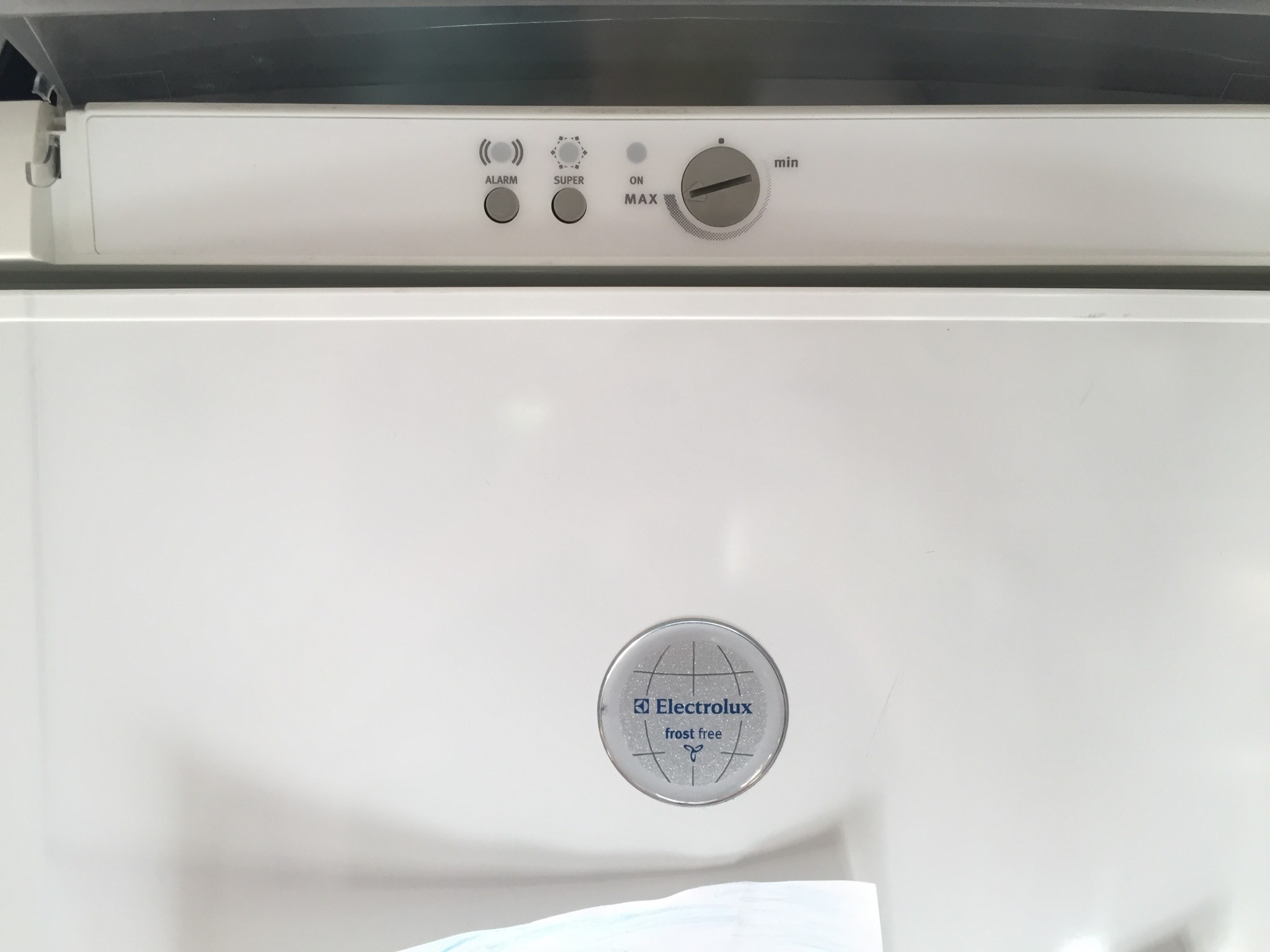

Electrolux frys euf2290, kanske 10 år gammal. Luckan var inte riktigt stängd idag och mycket har tinat. När jag startar frysen brummar kompressorn igång, men slår av igen efter nån halv sekund. Står sen och bara piper, går ibland att tysta med knappen, men oftast inte.
Tips på felsökning?
Kompressorn är väldigt varm, men inte gallret uppe på baksidan ”kylflänsen”.

Tack! Jag hade en förhoppning att den skulle hoppa igång igen när den svalnat, men det har den inte gjort.
Tur jag har en liten extrafrys i garaget, där det mesta viktiga rymdes.
Om det ska repareras gissar jag att det byte av kompressorn som gäller?

Jag hade tur, kompressorn var hel och bekymret var x2-kondensatorn för 40kr som byttes och sen fungerade det fint!
