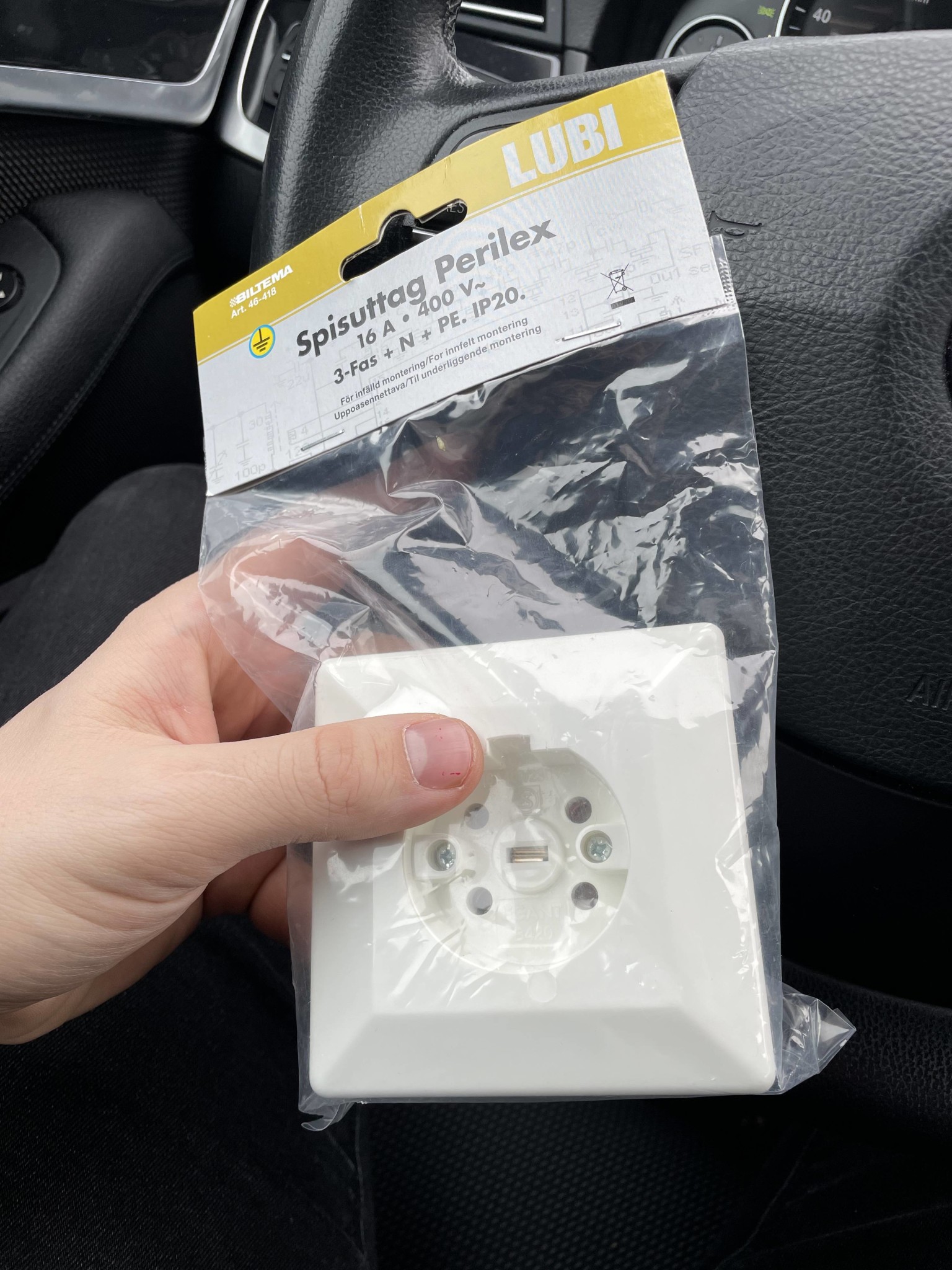

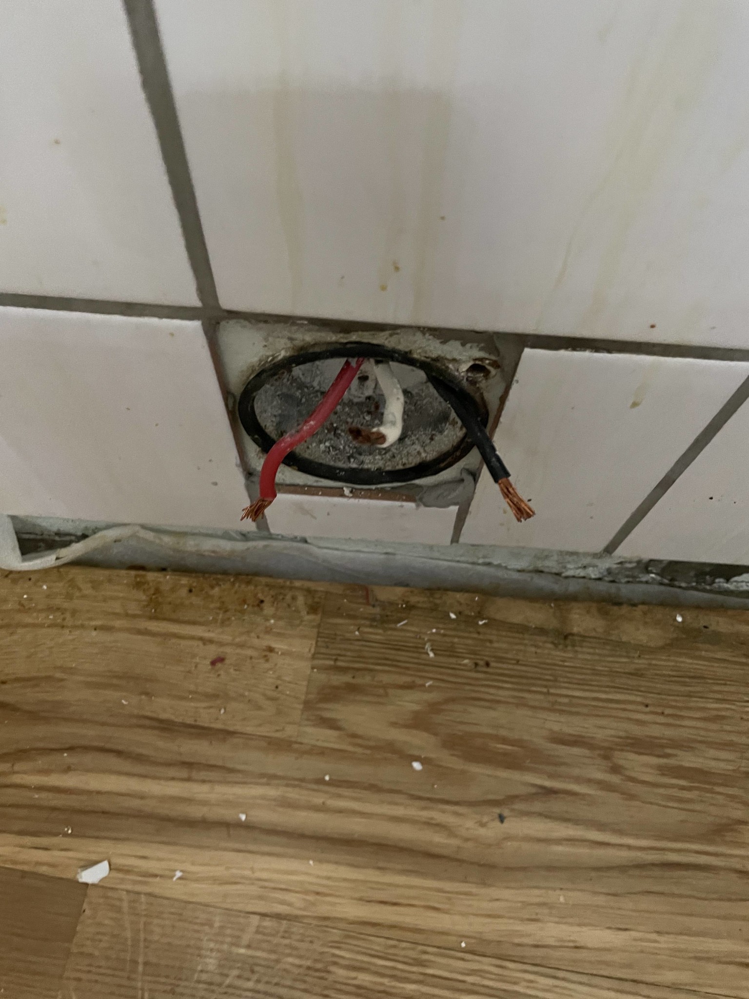

Har nyligen köpt en spis och när jag skulle ta bort gamla så såg jag att den gamla spisen är direkt kopplad.
Nu behöver jag sätta dit ett perilex uttag på endast 3 kablar som kommer ut från väggen.
elektrikern har tid om 2 veckor :(

Det ser ut som att du bara har en fas framdragen. Är det en lägenhet? Du får inte sätta ett periliexuttag där eftersom det dels ska vara fullkopplat med alla tre faser och nolla och dels kräver förmodligen spisen mer än de 16A som perilexuttaget är godkänt för.
Bo.Siltberg och 2 till
Japp det är en lägenhet. Finns bara en fas men denna spis ska tydligen fungera på 200v vilket skall gå och montera vid direkt koppling. En annan elektriker sa att man konvertera jord uttaget på något vänster.
El-Löken66
Konvertera jord ska man absolut inte göra. Det man möjligen kan göra är att göra om nollan till ytterligare en fas, men det kräver att man har en spis som är gjord för 400 Volt vilket inga nya spisar är i dag. Dessutom kräver det att du har mer än en fas indraget till lägenheten.
Jag gissar att lägenheten matas med en enda fas och då är enda enkla alternativet fast inkoppling.

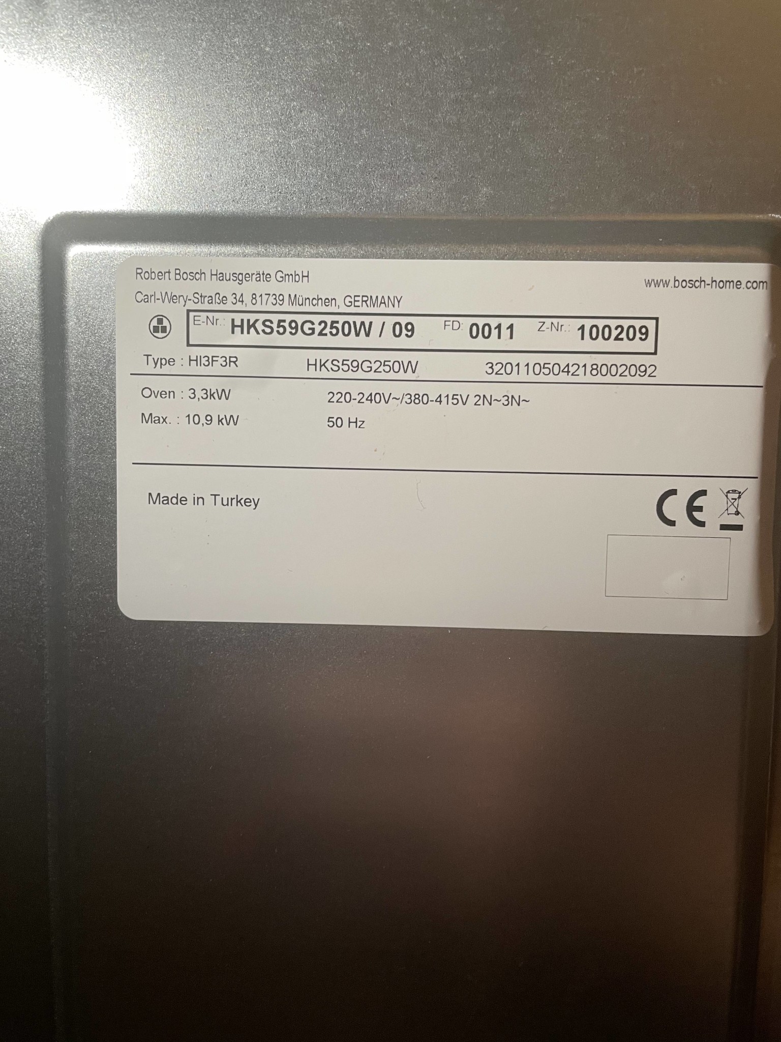

Denna lapp finns på spisen så om jag har förstått det rätt så kan både använda 200v och 400v.
kan ha varit så att han vill konvertera om N också

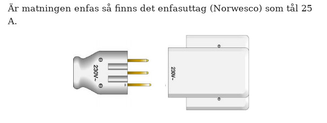

Norwesco är väl i och för sig möjligt. Från "spisbibeln":
Illustration av en enfas stickpropp och ett vägguttag från Norwesco märkt med 202V.
Nej, den går på 230V internt och kräver nolla. Har du mer än en fas indraget till lägenheten?
Ja. Men det har iallafall tidigare varit lite oklart om dom är helt godkända att använda i Sverige. Men det kan vara ett alternativ om man absolut vill ha en stickpropp.
Dom är numera OK att använda.

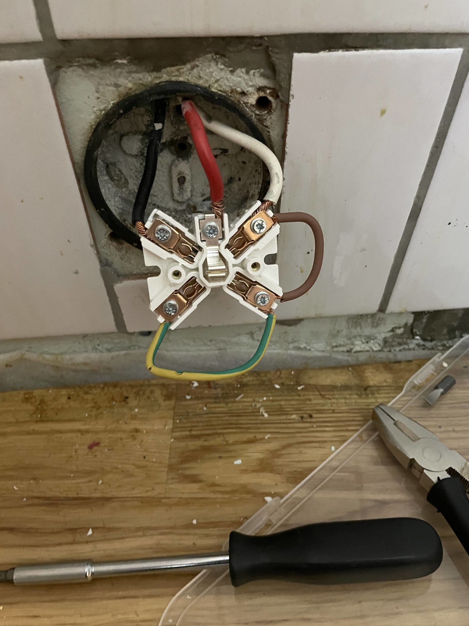

Körde på en egen variant här men kan inte få plattorna att fungera. Kanske har byglat fel eller så kanske denna konvertering behövs. :(
Jag brukar sällan lägga mig i om någon kopplar el hemma eller inte. Men du har inte dom nödvändiga kunskaperna för den här installationen, risken är att du bränner sönder din nya spis och eller skadar dig själv på ett eller annat sätt. Även om du skulle få det att "funka" så är det så många fel i denna installation som kan resultera i brand/skada på person framöver. Lägg ner försöket och ta in en elektriker.
