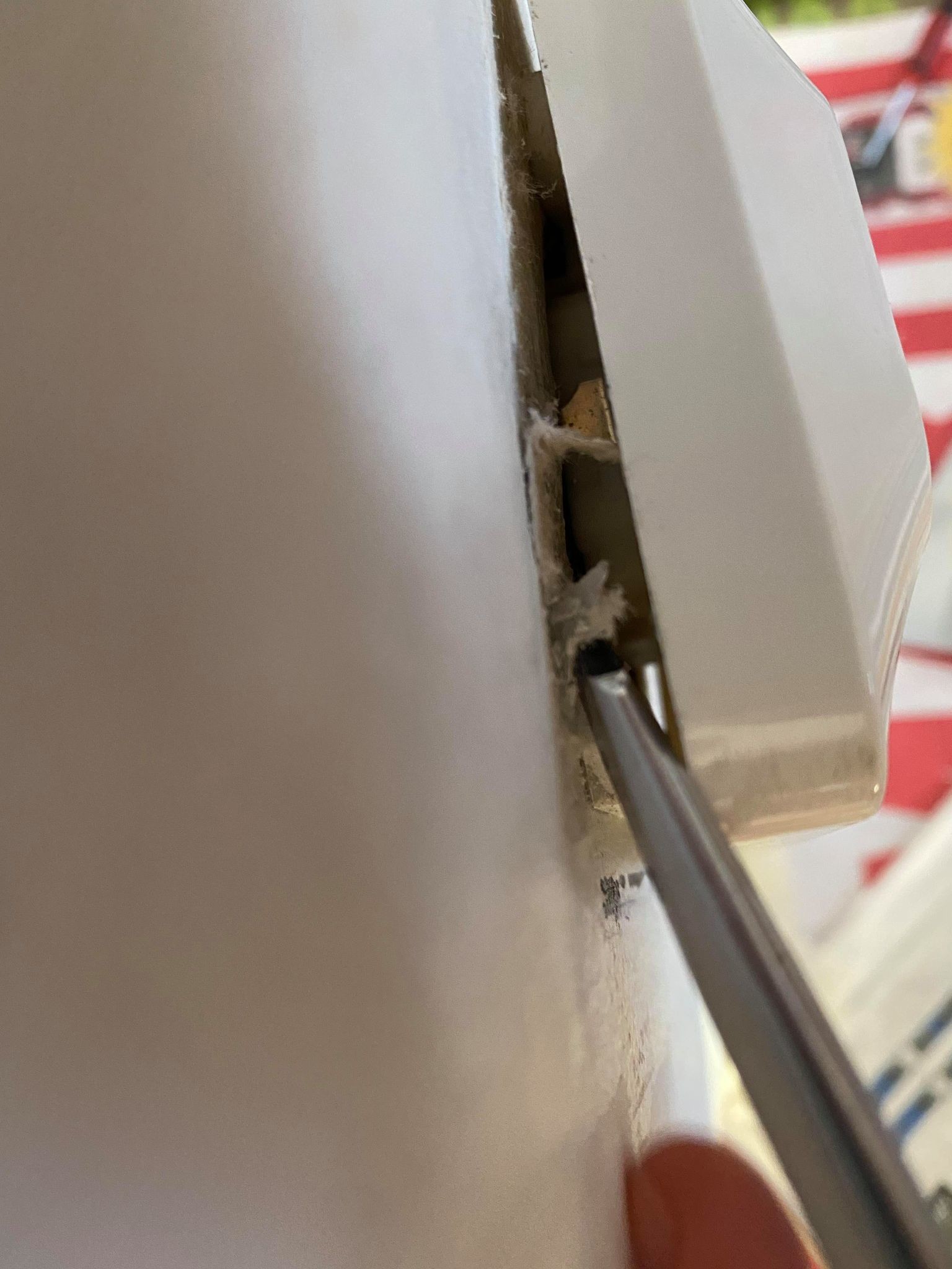

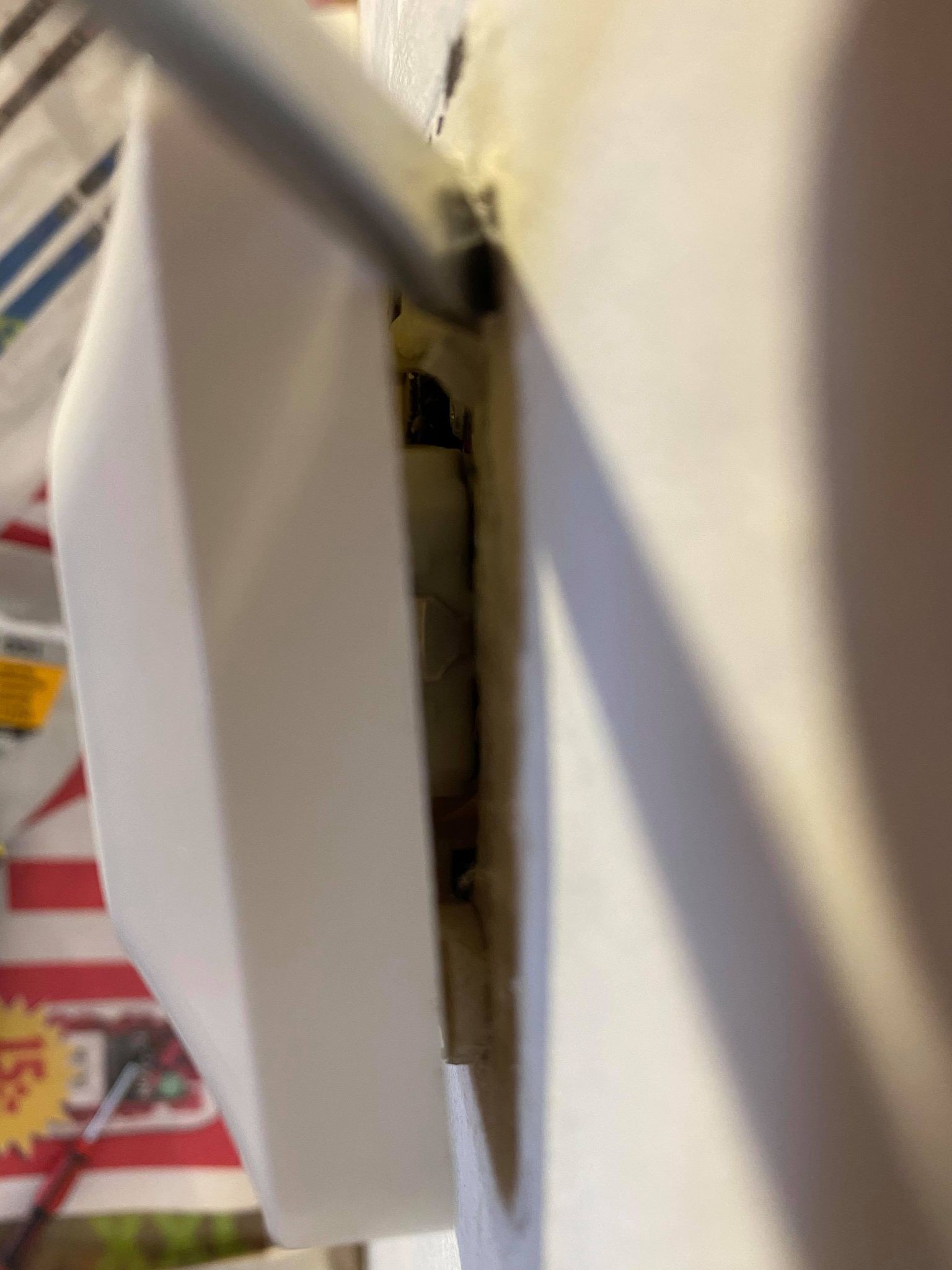

Försöker ta bort ett uttag från väggen, men det sitter fast typ. Skruvat loss skruvarna men det är något som håller emot. Man kan få in en mejsel och bända och den går att lossa runtom hela.
Hur får man loss den egentligen? Är det bara att ta i för kung och fosterland? Känns inte rätt.
Tre bilder som säkert inte ger någon extra information:
Utplacerat eluttag med en mejsel intryckt bakom, synliga kablar och lucka tyder på fastsittning.
Närbild på hand som bänder med mejsel vid ett eluttag som är delvis loss från väggen.
Dubbel eluttag som lossnat delvis från vit vägg med synliga skruvhål och smuts runt öppningarna.
Det ska räcka med att du tar tag med fingrarna runt ytterdelens ram och drar/lirkar loss det från innedelen.
Ingen skruvmejseln som pressas in ska behövas.

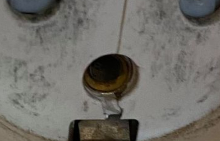

ser det inte ut som en skruvskalle här:
Närbild på en möjlig skruvskalle under en vit plastkåpa på ett eluttag, med smuts och missfärgningar.
eller är det en artefakt?
annars är det som etompau skriver som gäller -- man måste lirka av den vita plastkåpan innan själva uttaget lossas från väggen

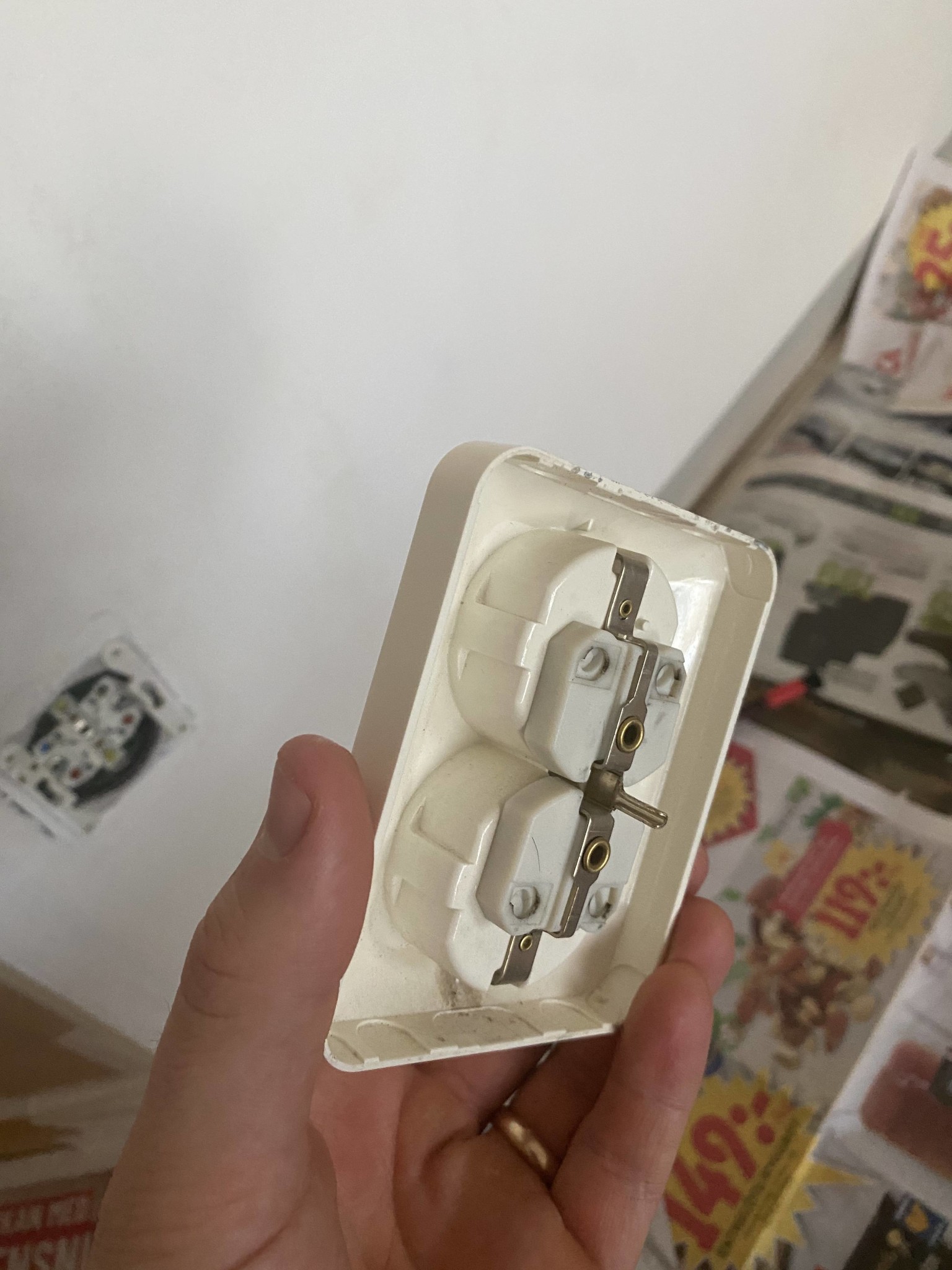

det är en skruvskalle men den är lossad (men vill inte lämna kåpan).
det löste sig dock med lite mer våld än vad som kändes bekvämt.
Hand håller en borttagen ljusströmbrytare med en lossad skruv som inte lossnar helt.
Skruvarna på uttag är ofta medvetet gjorda så att de "stannar kvar" i kåpan även sen de släppt från "muttern" för att förenkla montering/demontering/handhavande.
