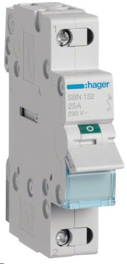

En strömbrytare för normkapsling är förvillande lik en dvärg, och elcentralen är sällan den bästa platsen för en strömbrytare. Lämpligt kan vara att styra ett uttag för att undvika olovlig användning när man reser bort. Att regelbundet tända/släcka en utomhusbelysning ser jag som olämpligt, men om belysningen är styrd av ljus- och rörelsesensor så går det an.

separat normlåda för brytarna ?Bo.Siltberg skrev:

Då skulle jag hellre montera en vanlig väggströmbrytare bredvid centralen eller på annan lämplig plats, tvåpolig för att även bryta bort jordfel N-PE.
Är det fler saker man vill kunna stänga av när ni vinterställer huset? Om så är fallet kanske dela centralen i 2 delar med dubbla huvudbrytare?
Bara detta uttag ute skulle jag sätta en vanlig 2polig brytare på lämpligt ställe så är det lätt att koppla bort det helt även när man inte är där i veckorna.
