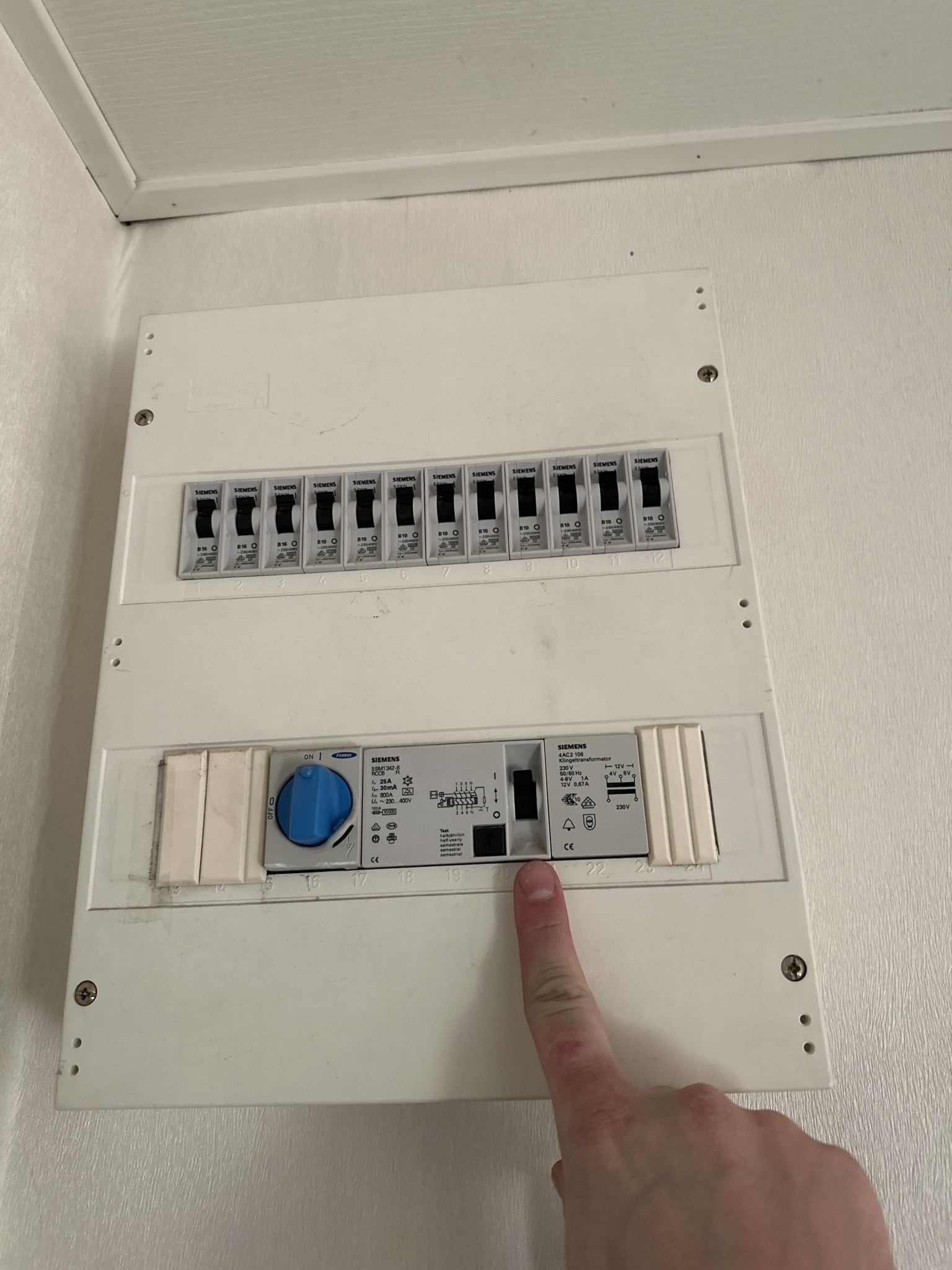

Har ett eluttag i huset som när man pluggar in nåt i den så går huvudströmbrytaren direkt.
På utsidan sitter ett uttag där samma sak händer tyvärr.
Hade en kompis över som är elektriker som titta på det en stund och han var väldigt fundersam hur det blev så för han kollade med ”elmätare” osv och allt såg bra ut.
vad kan man göra? Tips, idéer tack

Jag tror du menar jordfelsbrytaren. Jag skulle bytt ut uttaget mot ett nytt, för sannolikt har du läckström av någon anledning när petskyddet glider undan (eller något liknande). Och hjälper inte det så är det dags att isolationsmäta matande ledning.
Nalleman64 och 1 till
Är det jordfelsbrytaren eller huvudsäkringen som slår av? Ta en bild och posta om du inte vet vad som är vad.
Du har troligen ett jordfel dvs överledning mellan jord och nolla. Försök att koppla bort uteutaget och prova igen.
Denna hoppar ner så hela huset blir av med ström
  • Elcentral med säkringar och finger som pekar på en säkringsautomat eller huvudbrytare.
Jordfelsbrytaren alltså.

Så några idéer? Att den går gäller båda uttagen inne och ute.
Den skyddar normalt alla uttag i hela huset.

Och det är jordfelsbrytaren. Slå av alla säkringarna, sätt i nått i uttaget som utlöser JFB och slå på säkringarna en efter en tills du når den som löser JFB. Då har du lokaliserat vilka uttag och vilken grupp som du har jordfel i. Största risken är utaget ute så öppna det och titta om det ser OK ut. Om det ser bra ut får du öppna mer uttag som ligger på samma grupp och ev koppla bort en del av gruppen och prova. Då kan du ringa in felet.
Men som sagt uttag och belysning ute och skarvsladdar är "högriskobjekt".

Det kan vara så att jordtråden ligger fel i uttaget så att jord & nolla får kontakt när en kontakt stoppas in i uttaget.
Öppna uttagen som spökar och ta kort.

Har det gjorts några ändringar av anläggningen i närtid? Eller har du alltid haft det här problemet?
Ingen här bryr sig om du pular själv, var ärlig med vad situationen är och din kompetens så får du mer anpassad hjälp. Bilder är toppen. Slå gärna av huvudströmbrytaren först om du är osäker, det är den blåa till vänster om jordfelsbrytaren som du pekar på. Verifiera sedan att spänningen är bruten med en spänningsprovare. En rimlig sådan kan man köpa på t.ex. Biltema för några hundralappar.

Den blå tillvänster är huvudbrytaren.
