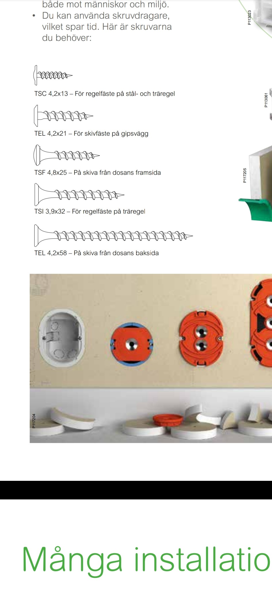

När det ändå är liv i tråden, fäst en apparatdosa med regelfäste, se bild. Enligt multifix guide ska man använda 3,9x32 mm skruv vilket jag gjort. Skulle dock vilja använda nån skruv till eller två i de mindre hålen. I illustrationerna på Youtube visar schneider själva 2x skruvar per regelfäste i de mindre hålen. Någon som listat ut lämplig storlek för dessa? Tänkte beställa. Provat allt i min skruvlåda och inget passar bra. I multifix guiden anges ingen lämplig skruv för dessa små hål, alla är för stora, se skärmdump.

Jag tror du överarbetar. Måste finnas en lämplig träskruv på närmsta bygglada eller järnhandel.
perror och 1 till
Använd en trådspik eller en montageskruv.
Mjolnir
Mikael_L
Man vill ju att skruvskallen sticker upp så lite som möjligt, därför vill man ha skruv med försänkt skalle.
Så gipsskruv, eller ev annan träskruv med en något mindre, försänkt skalle.
EvertL och 1 till
Jacka ur regeln för fästet så kan du använda vilken skruv du vill.
te95mne och 2 till

Köpte 3x30 mm träskruv med försänkt skalle, blev bra.

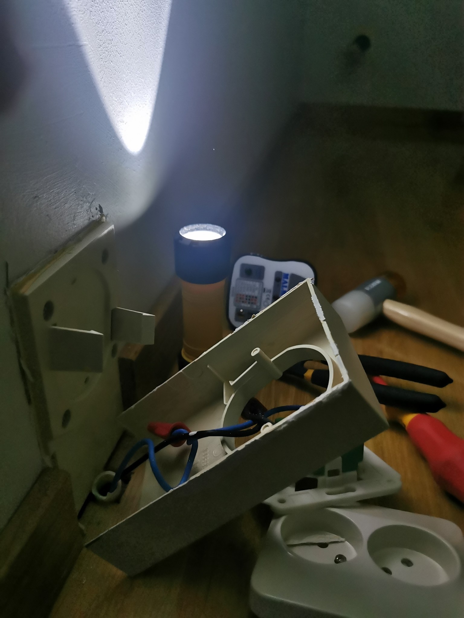

Se bild, finns några såna boxar med vägguttag i huset. Kabelrören går i golvet. Noterat att det endast är mot ytterväggarna de monterat såna. Tror det är original från när huset byggdes på 90 talet. Vad säger normerna om såna lösningar idag?
  • Elektriskt installationsarbete, vägguttag demonterat, verktyg och komponenter, inomhus, belysning, mörk bakgrund.
Inget konstigt med det sett till normer, regler osv.
