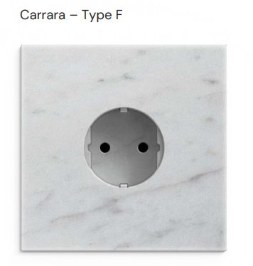

Men dom ser inte ut att vara petskyddade, så då måste uttaget sitta minst 1,7 meter över golvet.
Eluttag utan petskydd integrerat i Carrara-marmor, typ F-standard.

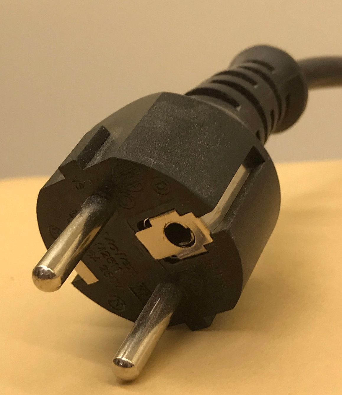

Alfredo Alfredo skrev:
Därför att normala skyddsjordade stickkontakter inte passar.

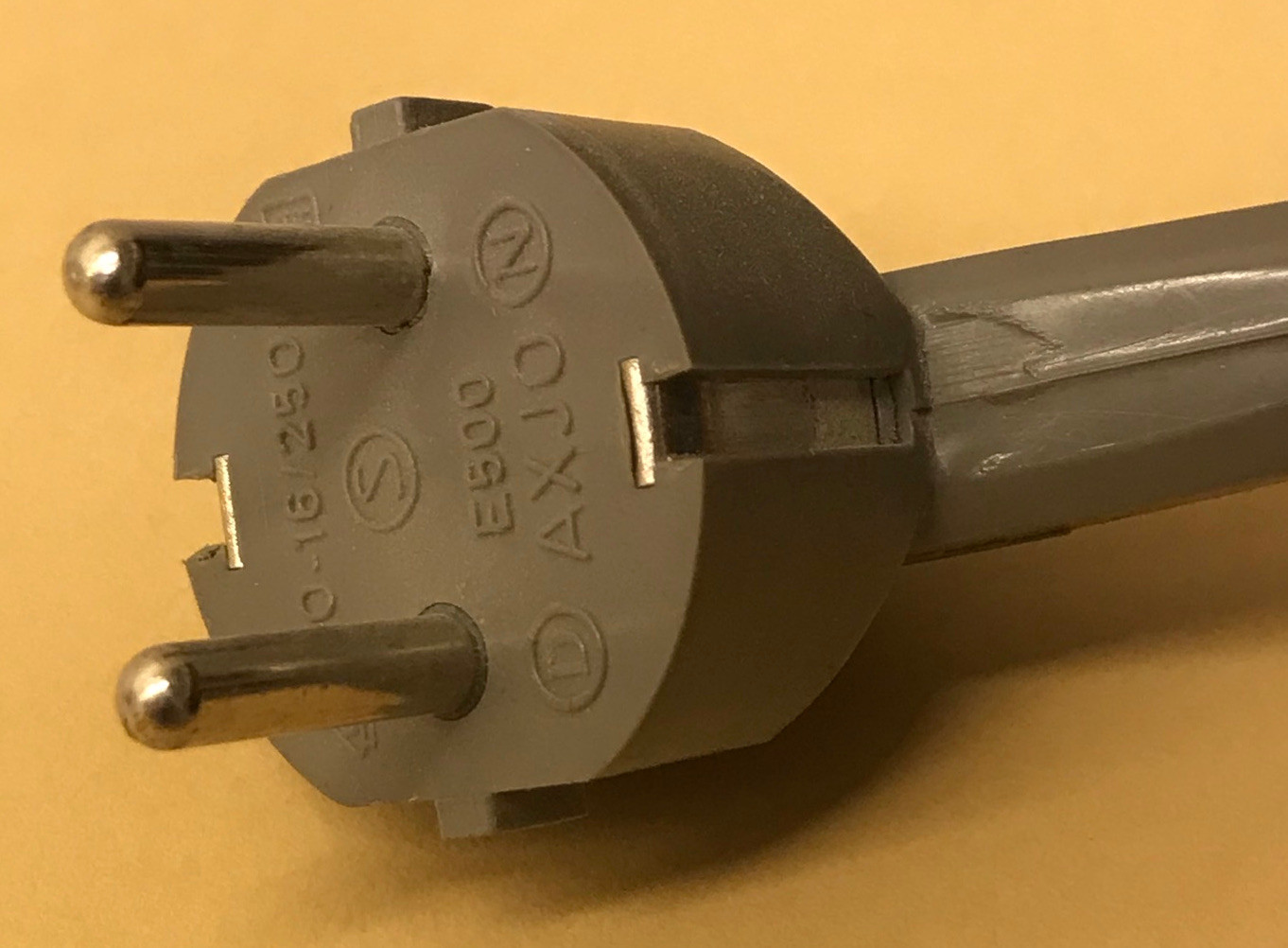

Kanske ska förtydliga vad jag menar. De uttag du visar har ett utstickande stift för skyddsjord i överkant på brunnen. En "gammaldags" skyddsjordad kontakt går helt enkelt inte att sätta in där då stiftet är i vägen.
Närbild av ett grått elkabel med stickkontakt som har ett utstickande skyddsjordstift överst.
Det finns inget hål för stiftet.
Nyare skyddsjordade stickkontakter har dock ofta ett sådant hål och dessa bör fungera.
Elektrisk stickkontakt med utstickande jordstift i överkant och två platta stift nedtill.
Dock kvarstår min grundinvändning att detta inte är ett uttag som är brukligt i Sverige.
A Affe1984 skrev:
De är inte retuscherade.
Jag förtydligar: de på bilderna är retuscherade för man kan omöjligt få den skuggningen och mönsterpassning. De verkliga uttagen ser troligtvis annorlunda ut.
Kan du hitta en sten som har ett Schuko typ F med petskydd så är du i hamn med avseende på CE. Petskydd är ett Svenskt tillägg (som i många andra länder). Man kan eventuellt diskutera i vilket grad detta uttag är nåbart för barn. Det är ju skillnad på uttag som sitter 20 cm över golvet.
Sedan har vi frågan om placeringen är lämplig. För diskbänkar finns inga områden eller avstånd från kranen, utan kan får titta på risken för att vatten sprutas mot uttaget. Det bör sitta torrt vid "normal" användning. Man behöver inte ta hänsyn till medveten felanvändning, dvs att man mot bättre förstånd medvetet sprutar vatten mot uttaget.

Det kräver väl iofs även att marmorn räknas som en tillräckligt bra elektrisk isolator...
Vilket den är. För hundra år sedan byggde man alla kopplingstavlor i kraftverk i marmor.

Vi vill installera eluttag i stänkskyddet i köket. Det kommer att bli en en skiva i marmor eller terazzo. Hur går man tillväga för att denna lösning ska vara CE-godkänd? OBS Se bild!!
