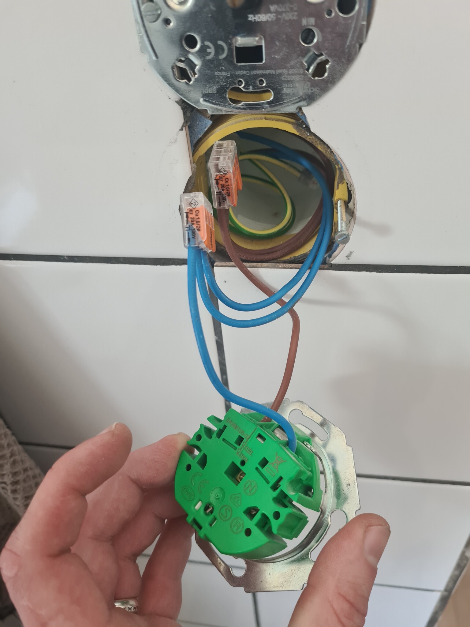

Jag har ett eluttag som plötsligt sluta fungera. Från uttaget går strömmen vidare till två olika dimrar varav dom fungerar precis som dom ska.
Felet märktes när sambon skulle föna håret, och nu efter jobbet så provade jag att stoppa i mobilladdare i uttaget och mobilen laddades i en sekund och sedan stendog laddningen, men lamporna funkar fortfarande.
När jag "mäter" med en spänningsprovare så piper det, men när jag mäter med multimeter så får jag knappt utslag alls. Vad kan ha hänt och vad är mitt nästa steg? Allt i rummet är ojordat, om det har betydelse.
Tack på förhand,
Jonas

Avbrott i N kanske? Har du mätt mellan fas och PE samt N och PE

Hej igen!
1. När förstnämnda uttag samt dimrar sattes in i badrummet så drogs det även ström vidare till ett uttag som sitter på andra sidan väggen. Noterade att det är samma problem med det uttaget(pennan säger att det är ström, jag testar en laddare och det funkar i en sekund innan det stendör, knappt något utslag i multimetern).
2. Har öppnat båda uttagen och allt sitter ordentligt och ser bara bra ut...
3. Även en paxfläkt är inkopplad på samma säkring och den fungerar som den ska.
4. Hjälp!
  • Närbild på ett öppnat eluttag i en vägg, med en persons hand som håller den gröna mekanismen, synliga kablar i blått, brunt och grönt.
Varför ser jag ingen skyddsledare ansluten till uttaget här i badrummet?
Dimmern ovanför fungerar alltså säger du. Antalet trådar i dosan räcker inte för dimmer och två uttag, så det måste finnas en avgrening till någonstans. Kanske värt att titta bakom dimmern.

Varför är uttaget i badrummet ojordat, speciellt om det nu ligger en gul/grön ledare i dosan, antar att det är skyddsjord?
Kopplade loss den för att få lite mer spelrum bara.
Från uttaget går det via wago matning till det andra uttaget på andra sidan väggen, samt wago till dimmern ovanför och i den dimmern en wago till nästa dimmer.
Jag förstår verkligen inte hur det inte kan fungera när det är ström fram. Hade det varit ett av uttagen så hade jag testat med ett annat för att se om själva uttaget pajat, men nu är det ju två som fick samma problem vid samma tidpunkt... jättemärkligt 🤔
Edit: Det är alltså två dimrar ovanför uttaget på bild, samt ett uttag på andra sidan väggen totalt. Båda uttagen har samma fel, och båda dimrarna fungerar felfritt.

Hur har du mätt upp uttagen?
Kolla nolledarens anslutning, i bägge änder, fram till första uttaget.
EDIT - VET du att uttagen tidigare fungerat, men nu plötsligt dött?
Och det är inte så att de matas från andra hållet så att dimmern kommer först? Jag hade låssat en sak i taget för att se vart mäter jag förväntade värden och sedan leta mig till den felande länken.

Hur menar du? Genom både spänningsprovare(vilken piper) och multimeter in i uttaget(väldigt lite utslag).
Tänker du så att de sitter ordentligt i wagos osv? I så fall har jag alldeles nyss gjort det.
Japp, fungerat felfritt i ett halvår fram tills förra helgen.

Om pax fläkten på samma grupp fungerar och elpenna reagerar låter det som att det är avbrott i N, börja kolla från kopplingsdosa och se om det är något konstigt, skulle underlätta om du hade spänningsprovare eller multimeter
