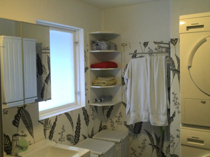

Står inför försäljning av huset, och vissa saker man själv inte behövt tidigare behöver fixas.
Har ett litet badrum på 6m2, duschhörna med glasdörrar till vänster, 0.5m till höger om duschhörnans dörr finns handfat och spegel. Behöver uttag för hårfön och rakapparat däromkring.
Vad är snyggt? Tips på uttag och monteringsplats av detta.
Skåpet är ett Ikea Lillången.
http://www.ikea.com/se/sv/catalog/products/20205171/
Flexrör finns 3dm ovanför, ut genom väggen, har tänkt sätta kabelkanal med till skåpet.
Kanske sätta ett hörnuttag inuti skåpet, i överkant?
Typ ett ELKO, med en uttagsbrunn?
http://elbutik.se/product.html/elko-hornbox?category_id=461
Inget lock visseligen, rätt nära duschen. Men inuti ett skåp. Genomgöringen genom spånskivan kan tätas med slilicon tex.
Alt ett IP44 utanpåliggande uttag fast i nederkant på skåpet. EKLK/EKK lite snyggt fäst i innerhörnet på skåpet. Får fasa kanten på glasskivan då. Borde gå med en dimantklinga på vinkelslipen.

Huvudsaker är att du har jfb.
Kan du inte sätta uttaget på sidan av skåpet? Bortåt från duschhörnan.
Gå med kablen inne i skåpet och ut genom i botten på uttaget?

Uttaget, eller närmare bestämt hårtorken, blir inte mindre farlig för att uttaget göms i ett skåp. Närheten till duschen, dvs området är styrande för om man får använda stickproppsanslutna apparater inom räckhåll från uttaget, som måste sitta i oklassat område. Har för mig att denna fråga varit uppe tidigare, men är inte säker.
Möjligen kan man göra en bedömning att duschen inte kan användas då skåpdörren är öppen, men det kan den väl inte vara om man samtidigt vill använda hårtorken?
Man bör ju samtidigt bedöma risken för att hårtorken lämnas i uttaget medan duschen används, i vilket fall IP44-uttag inte tjänar något syfte.
Så hur ser områdesindelningen ut här?

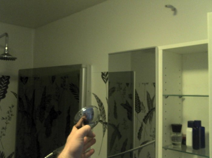

Här kommer en bild på badrumsskåpet och duchen. Det verkar mao vara lite väl nära för att lagligen klara sig.
Min tanke var uttag inuti skåpet precis under "taket".
Ett annat alternativ skulle kunna vara under detta skåpet. Dock behöver man sladdställ på 2m för att kunna använda det. Är det vanligt på hårfönar?

Går det inte att sätta uttaget bra mycket längre åt höger då, kanske t.o.m till höger om fönstret?
Ang"slangvägen" - finns inga fasta väggar i vägen så blir ju det lika med fågelvägen. Finns det en fast vägg så är det inte fågelvägen längre. På bilderna i detta fall ser det ut som att det är fågelvägen som gäller.

Det är fortfarande inte godkänt om uttaget hamnar närmare än 120cm. Ett sådnat skåp får inte sättas upp.
Reglerna är verklighetsfrämmande på så sätt att när man byggde badrummen så små (brukar vara lite större i nyproduktion) så var eluttag totalförbjudna i badrum. Inget man behövde bekymra sig om. De blev tillåtna iom. att jordfelsbrytaren infördes.

Och det har egentligen ingenting med duschslangens längd att göra, utan reglerna bygger på duschhuvudets normala placering. Jag använde slangen bara som redskap för att mäta sträckan runt ev fasta väggar.
Om det i detta fall anses normalt att använda handduschen vid tvättstället så är frågan vad det innebär - om man ska räkna område 1 som 120 cm från denna plats också. Men nu använder man troligen inte handduschen för att duscha sig själv vid tvättstället, dvs det är inte per definition område 0 på golvet, utan det handlar i så fall om område 2, dvs uttaget måste sitta 60 cm från kanten på tvättstället. Bara en teori... :x. Fan va vi (jag) krånglar till det!

Alternativet med uttag under hyllan till höger är nog olämplig vid närmare eftertanke. Andra sidan på väggen är verkstan och en helt annan elcentral. Inget bra att klamra upp en kabel på den väggen. Inne i badrummet vill jag inte ha kablen heller.
Annars är det Bo´s tankebana.
Använder man duchen på normalt sätt så väter man inte skåpet eller insidan på skåpet, men det är regelvidrigt.
Ett snyggt IP44 uttag med gummigenomföring är trots allt inte fel i miljön heller.
Om man nu skarvar och förmånstolkar reglerna lite.. Så är väl IP44 bättre än att sätta något annat "finare".
Ett uttag typ detta är ju rätt snyggt trots allt. Kanske placerat på högersidan av skåpet.
