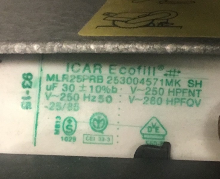

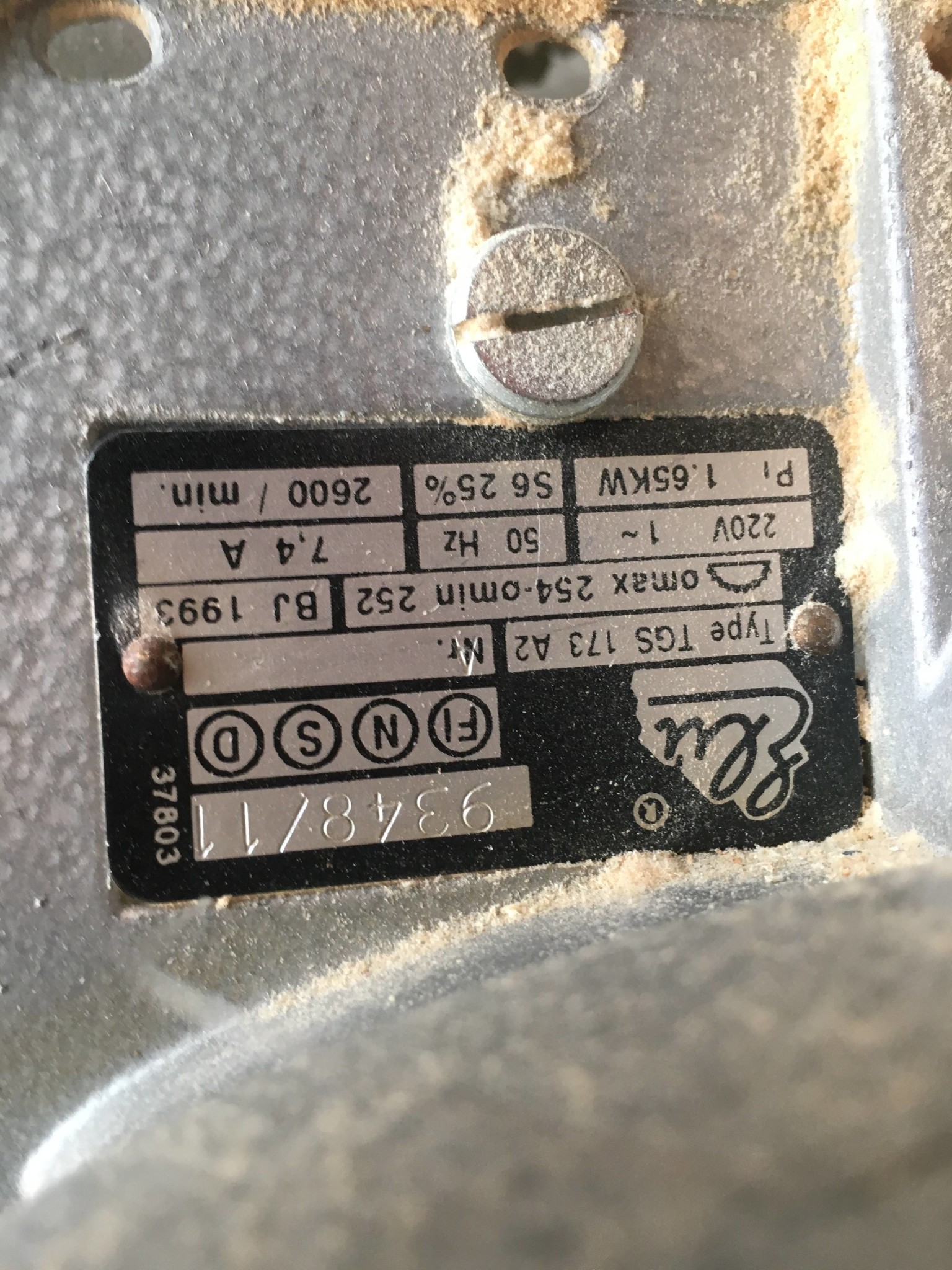

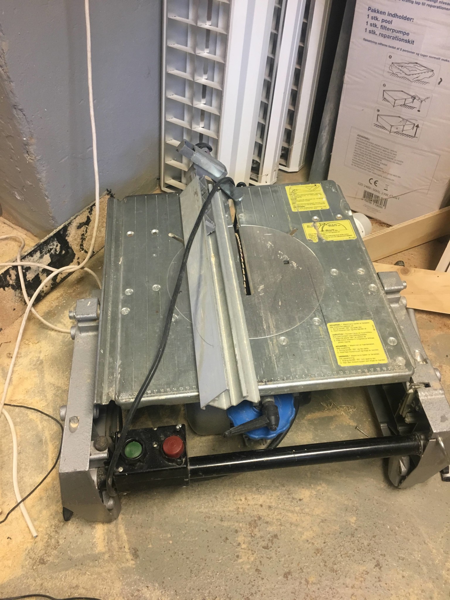

har fått låna en gir och klyv såg elu

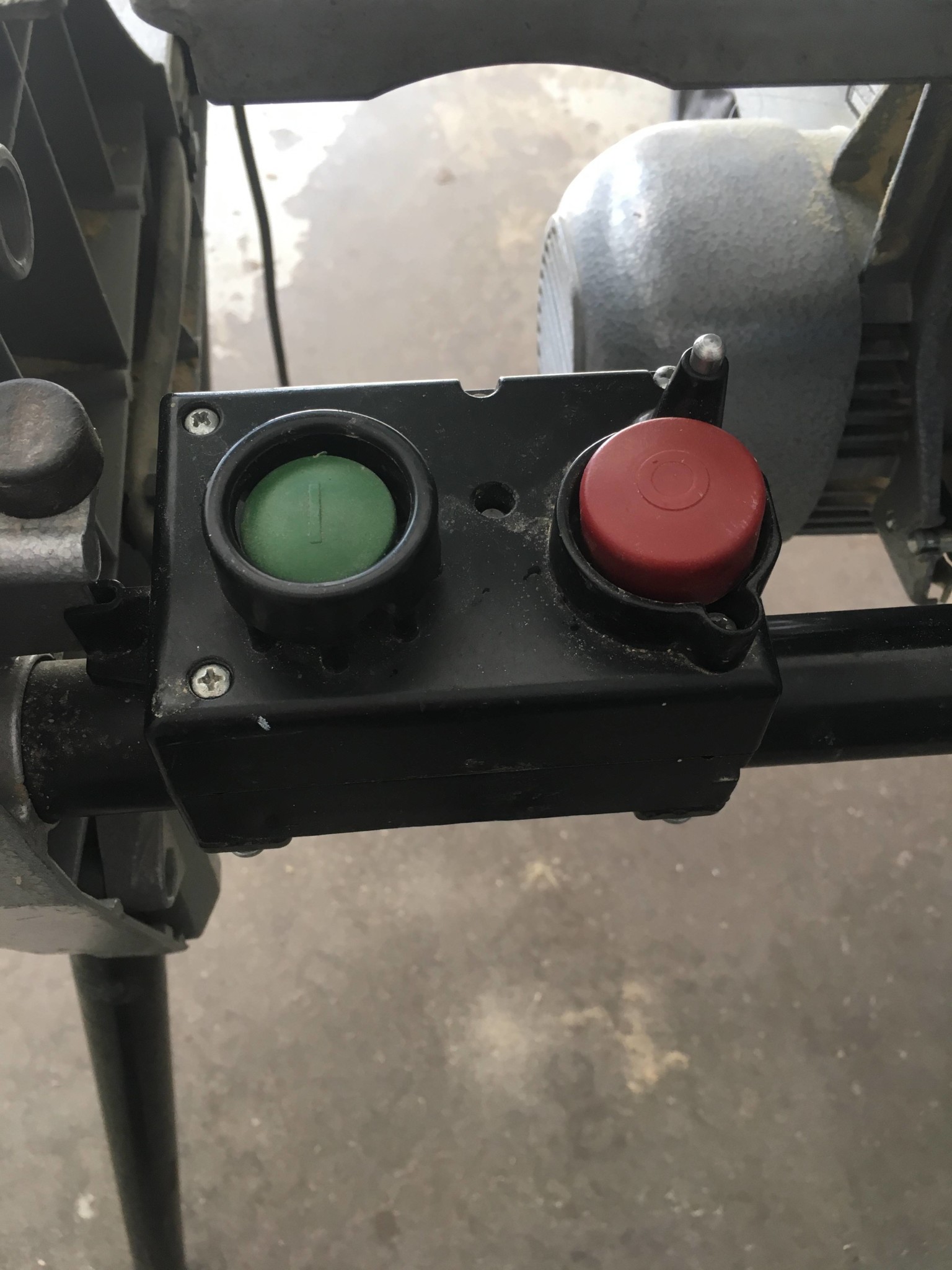

Modell är jag osäker på, men då man ska starta den med den gröna knappen så bara den klickar, klingan gör inte ens ett ryckande.
Finns ström fram vid knapp vet ej hur man ska fel söka denna

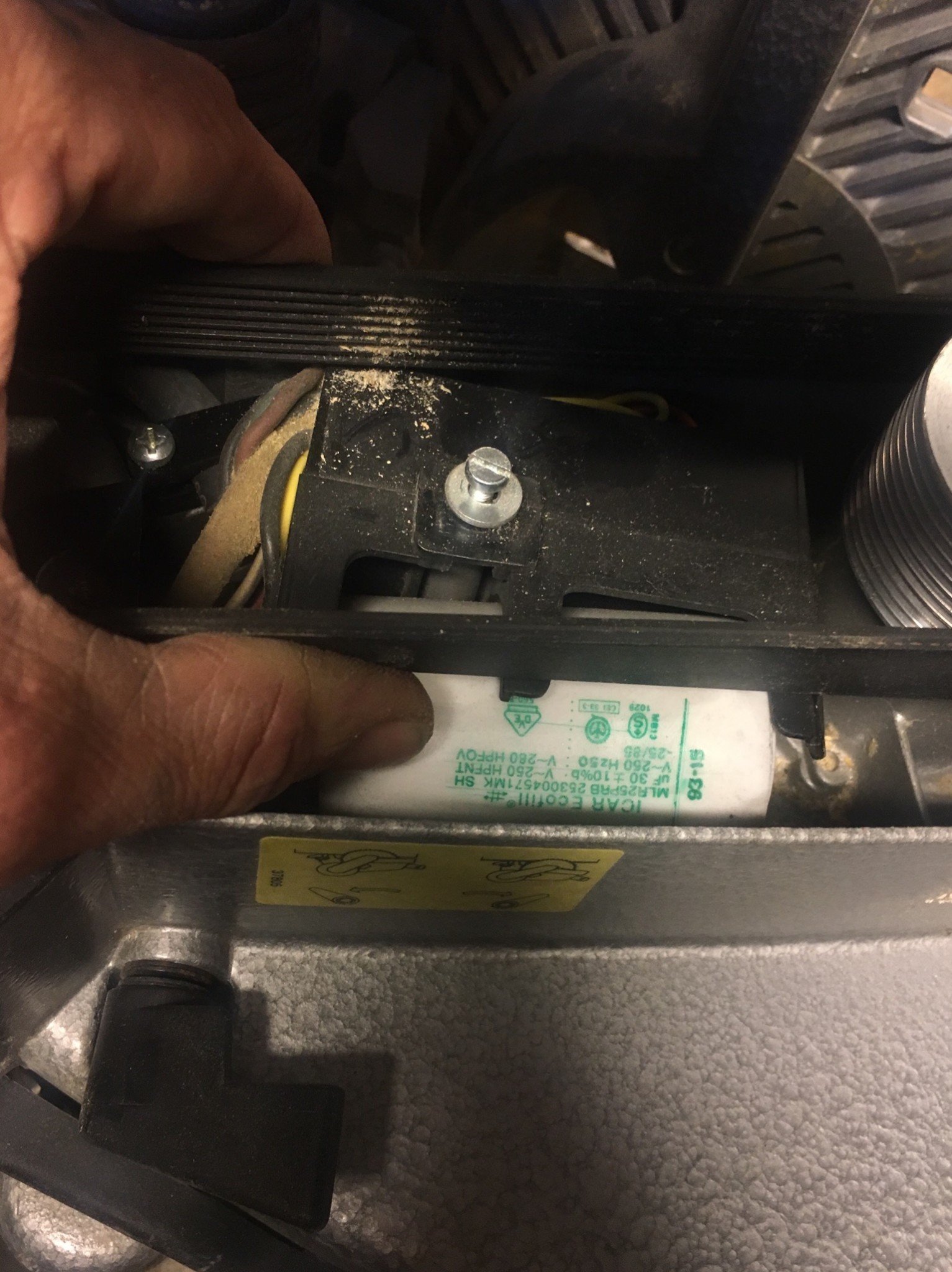

Är kondensatorn trasig så ska motorn stå och brumma då den inte vet åt vilket håll den ska rotera.
Har du provat trycka på den röda knappen också, kan vara någon form av motorskydd som behöver återställas.

Hade isär ”knapp” dosan men blev inte klokare.
Känns som om den gröna knappen ej stannar i nere läge så kretsen är kvar.
Trycker man då på knappen under gröna knappen så är det samma.
Hade isär start/stopp dosan rättade till alla kabelsko klammer, bytte kabel så funkade allt igen
