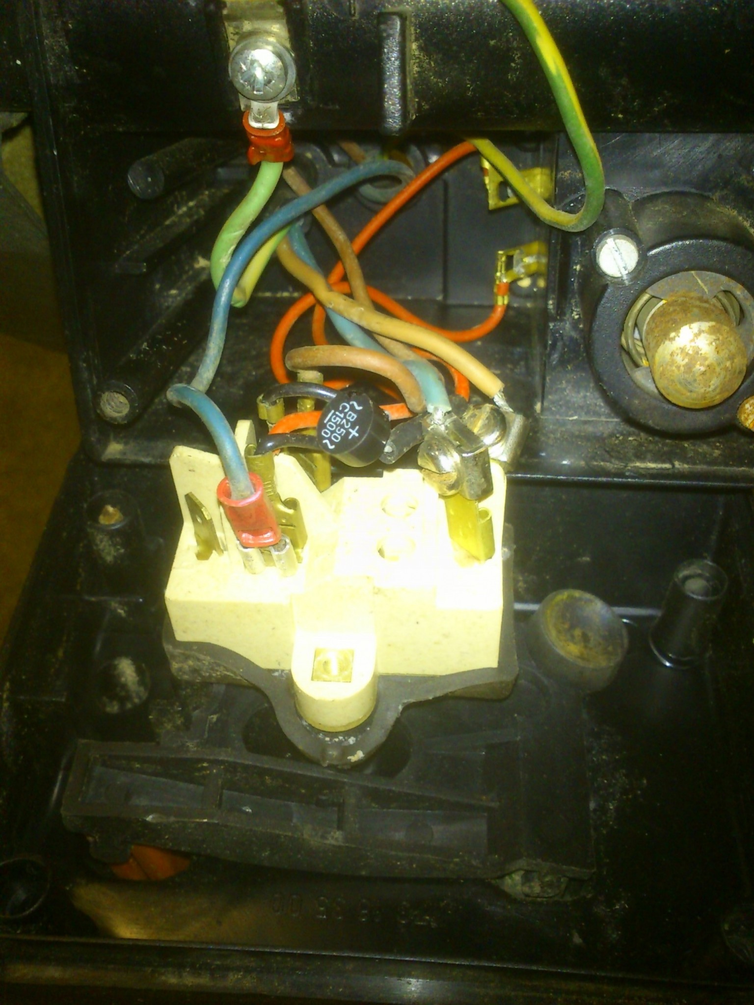

Jag köpte en beg Elu TGS såg 173 ( 1989 ) som jag håller på och renoverar , jag kollade i lådan där start och stopp knapparna sitter, vad är likriktaren till för, en lite rund svart sak med 3 ben på.??
motorn orkar inte igång när remmen är på ,har haft isär motorn och bytt lager.
ruskigt hårt remmen är spänd, så jag har beställt en ny rem och se om det går bättre då
Likriktare har 4 ben ...
Mjukstart?
Störningsfilter?
Bild skulle underlätta.
kanske inte så bra bild

Det är en likriktare men den skall ha fyra ben, -/+/~/~, missade du en när du tittade eller är ett av benen av?
Skulle ett av benen vara av är nog detta det första du skall fixa, inte för att jag vet vad den är tillför i sågen men ngn funktion verkar den ha ...
En likriktarbrygga används normalt till helvågslikriktning, men den kan även användas för halvvågslikriktning (och då behövs inte alla 4 benen). Att den skulle användas till motorns driftström låter osannolikt då den klarar max 1,5A och motorn vill ju dessutom ha AC. Ser mer ut som att den används till att likrikta spänning till nollspänningsutlösarens spole.
Dock lite svårt att se hur det är kopplat på bilden.

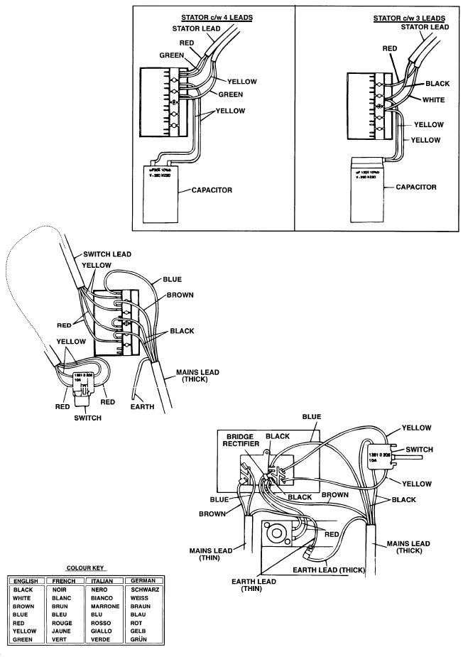

på schemat som jag bifogade står det "bridge rectifier" -likriktare enligt goggle
Den har oavsett som snaggletooth nämnde inget med driften av sågen att göra. Troligt att det är kondingen men kan även vara lindningarna, du kan ju testa att mäta upp motståndet i de två lindningarna till att börja med.
Och likriktaren kan som nämnts vara till spolen för nollspänning eller för att ge elektrisk broms av motorn vid stopp genom likriktning av självgenererad EMK. Så likriktaren kan du gömma tillsvidare när det gäller den orkeslösa motorn.
mäter man mellan yellow och green, green och red ??
Ja, mät mellan den gemensamma där röd och grön ligger och gul resp. grön.
nu har jag mätt
jag fick mellan röd och grön 5,4 ohm, gul och grön 2,7 ohm

Ja, det är nog inte helt fel siffror, det är åtminstone inte kortslutning eller avbrott.
