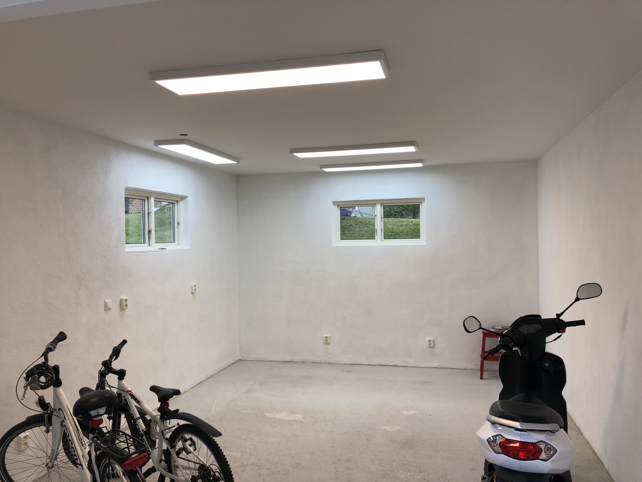

Detta var den enda träffen jag fick på Noxion så jag provar - köpte den fyrkantiga varianten av samma monteringsfästen du har tror jag, Noxion LED Panel Ecowhite V2.0 Removable Surface Mounted Kit 600x600 | Lampornu.
Mitt problem är att jag inte vågar stänga till den sista delen efter att ha skjutit in panelen eftersom jag inte förstår hur jag ska kunna montera loss den igen vid behov - jag kan inte se att det går att komma åt på något sätt när själva led-panelen är på plats...
När de är monterade utan panel är det inga problem eftersom man kan komma åt låshakarna, men det går ju inte med panelen på plats.

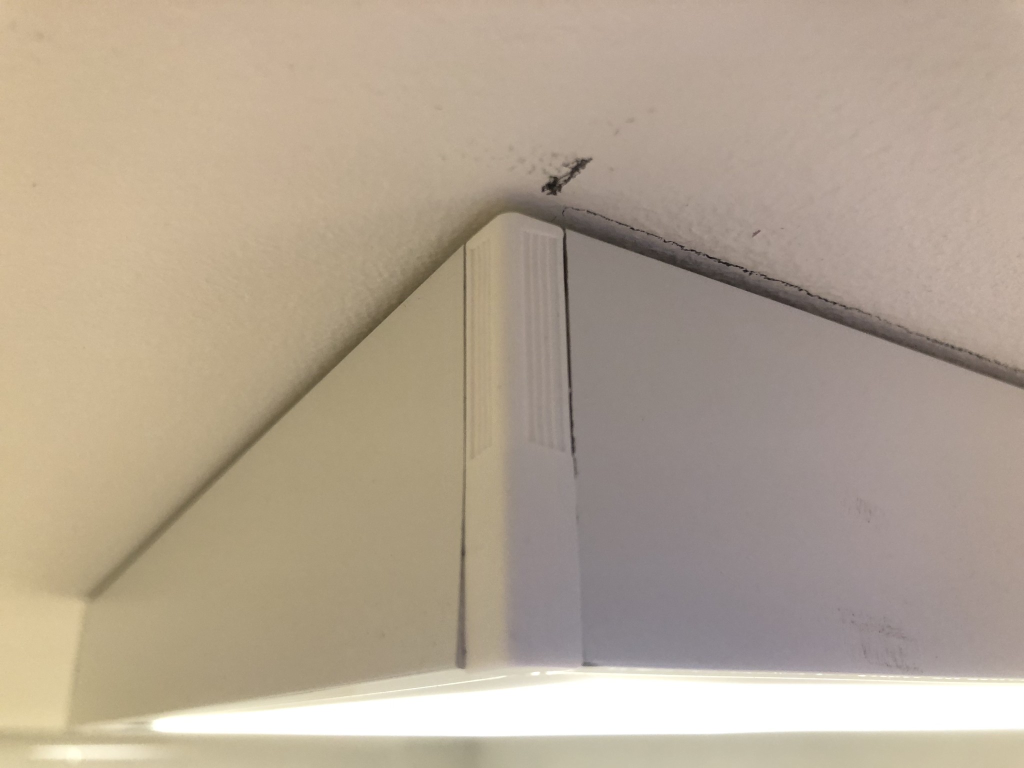

Du menar stänga ramen? Jag upplevde inget problem med det vad jag minns. Fick ju sätta upp och ta ner mina några gånger och det gick bra
Jo precis, hur fick du upp ramarna? Har nu använt en elektronikskruvmejsel för att bända upp dem och det går ju men det verkar lite märkligt att det ska vara så man gör, ser liksom inga skåror eller något som antyder att här ska man ta sig in.
Mina ramar har hörnbitar av plast som gick att dra ur på nåt sätt. Kanske fick använda skruvmejsel, minns inte riktigt. Kan hända att vi har olika ramar också, tror det fanns två olika modeller. Se bild på minD Danielc skrev:
tror jag börjar minnas nu. Jag kunde nog bara dra ut hela kortsidan (inkl plasthörnorna) så att den lossade från långsidorna, ev med lite hjälp av en mejsel i skåran innan.H Henry72 skrev:
Jo, har monterat flera nu och det är alltså lite lätt pillande med skruvmejsel som gäller - har läst resten av tråden och bara om någon hittar tråden senare så vet jag inte riktigt om dosor är lösningen (även om det så klart är så det ska vara normalt sett).
