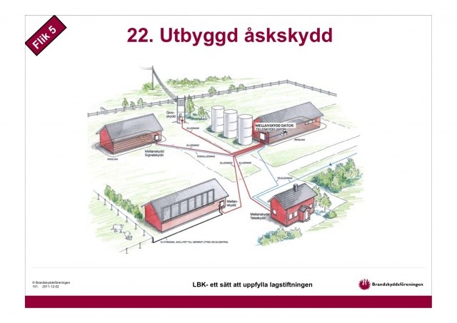

Elstängselaggregat - åskskydd?
Har nu talat med försäkringsbolaget som hänvisade till Handbok för elinstallationer i lantbruk och hästverksamhet.
Som Bo mfl redan delvis skrivit om gäller följande:
Elstängselapparat
Vid åska kan en felaktigt placerad elstängselappa- rat utgöra en stor brandrisk. Placera elstängselap- paraten utvändigt på en stenvägg, i ett plåtskåp, på en obrännbar skiva eller på en fristående stolpe. Anslutning ska ske till ett fast installerat uttag i apparatens omedelbara närhet.
Ett separat jordtag ska anordnas, jordtagsresistansen bör inte överskrida 50 Ω vid ytjordning eller 100 Ω vid djupjordning (minst 2 meter). Jordledaren från elstängselaggregatet får inte anslutas till elanläggningens skyddsledare eller till ledande inredningsdelar. Jordtaget ska vara åtskilt från elanläggningens jordtag, minst 10 meter.
Stängseltråd ska förläggas på avsedda distansklamrar på yttervägg. Tråden får inte förläggas inomhus eftersom den vid åskväder kan bidra till brand om en överspän- ning transporteras genom tråden.
För att skydda stängselapparaten från ledningsbundna överspänningar i stängseltråden rekommenderas att ett gnistgap monteras mellan apparat och stängseltråd, gnistgapet jordas i elstängselapparatens jordtag.
Det är viktigt att kontrollera att anläggningens skydd mot överspänningar inte försämras när en stängselanläggning installeras. Det fasta uttaget för apparaten får inte kopplas samman med gruppledning i byggnad eftersom en överspänning i stängseltråden då kan ledas in bakvägen in i byggnaden. Kabeln till uttaget ska samordnas med anläggningens övriga överspänningsskydd och bör därför förläggas i mark fram till byggnadens huvudcentral.
I praktiken betyder detta att man skall dra en separat matning från mätarskåpet direkt till stängselapparaten. Matningen skall alltså ligga i mark, och apparaten skall sitta utomhus.
Jag har lite svårt att se hur detta skall kunna förenas med kravet på JFB på ett vettigt sätt och rimlig kostnad, så i praktiken är det nog batteriaggregat som gäller.

Jag ser inget hinder för att använda matande centrals JFB, eller?
Jag tror inte jag skulle vilja mata från en annan central, utan ta matningen direkt från mätarskåpet. FB rekommenderade fö detta på telefon.
Betänk scenariot där blixten slår i stängslet. Är apparaten kopplad till en central är grovskyddet i princip satt ur spel då det befinner sig uppströms i matningen och inte reagerar förrän det är för sent och centralen redan är förstörd. Den enda möjligheten som jag ser är att dra stängselmatningen direkt från mätarskåpet.
Tänk på att elstängselapparaten i sig själv är jordad korrekt och att det inte finns en massa buskar och grenar som ligger emot stängseltråden.

Det åsksyddet som varit uppe som förslag är mycket bra.
Vad gäller inkoppling av agget, jag har haft att göra med 3 försäkringsbolag, alla säger samma sak. Det enda kravet de har att om agget sitter på en vägg av trä ska det vara någon skiva emellan, tex minerit. Har tagit upp det här med matningen men inga problem att köra i ett vanligt uttag.
Skulle tro att kraven ändras lite med tiden. Jag fick den här bilden från FB igår, men är inte nöjd själv eftersom grovskyddet är satt ur spel om åskan kommer in via staketet.
Att mata via ett befintligt VU är absolut olämpligt om det inte sitter i anslutning till centralen på utsidan av ladugården. Problemet för mej är att jag inte har något lämpligt VU och därmed skulle få göra en mycket omfattande installation.

De olika försäkringsbolagen gör uppenbarligen olika riskbedömningar. Den kan vara byggt på erfarenheter, men vi vet ju inte om deras rekommendation då bygger på vanligen förekommande skador - det ligger ju i deras intresse att ha 0 skador eftersom det inte är dom som betalar för åskskyddet (även om vissa ger bidrag). Jag tvivlar på att de kan visa upp en riskanalys.
Den första frågan är hur man ska se på en stängseltråd. Är det en luftledning? Tror inte det, jag tror den mer ska jämföras med en jordledare. Det beror nog mycket på om den översta tråden är förbunden med den understa med jämna mellanrum, och på undervegetationen. Den kanske kan betraktas som en kort luftledning. Man räknar vid en direktträff i ledning med en medelström på 30 kA, med sällsynta toppar på 200 kA. Man bör kunna räkna med att större delen går ned i marken och att kanske en tiondel når gnistgapet på stängseltråden?
Sedan är frågan hur stor risken är att den kvarvarande blixtströmmen går igenom både gnistgapet och aggregatet. Att det skulle behövas ett grovskydd på nätsidan av aggregatet låter inte rimligt, framför allt inte för skydd mot brand. Ett mindre skydd borde räcka. Dock är detta bara svammel från min sida...
