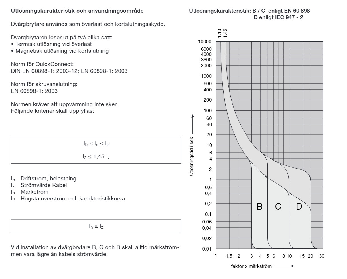

Just det, varför byter "elektriker" från en mindre till en större som kräver längre utlösningstid då är min fråga.D Daniel 109 skrev:
Att någon tänker till vid installation o vet om förläggningssätt osv är väl troligt men när någon kommer 20-30 år efteråt och säkrar upp, då blir ju förutsättningarna sämre för den kabeln. B13 o C13 har olika specar, kolla! B är snabb o C är trög.
Nu pratar jag inte om att "byta" i teorin när du först tänkt dig en C10 utan där det suttit en massor av år och någon annan bara petar in en C13 för kundens C10 trippade hela tiden. Där tror jag det har tolkats fel o blivit fel därför.

Hur stor skillnad är det i utlösningstid vid kortslutning mellan B, C och D?
Som man ser ovan så kommer en 10A säkring i princip aldrig att lösa ut om den belastas med 14A, detta oavsett hur länge och vilken typ (B, C, D) det är. Bara för att ge ett exempel....
För en C krävs dubbelt så hög kortslutningsström som för en B. Grovt sett kan ledningarna vara dubbelt då långa på en B avsäkrad grupp.
En 13A B löser fortare än en 10A C. Så där behöver man inte fundera alls på kortslutningsskyddet vid ett byte. Men en 13A C har bara 30% högre ström. Det är med andra ord bara när 10A C är nära gränsen som det är problem med 13A C

Hur vet du att de ”bara langat in den” utan att först gjort en bedömning om det är lämpligt?
Det står också att normen kräver att ingen uppvärmning sker... Förr tog man hänsyn till det som jag minns det.pacman42 skrev:
(Den där faktorn i mitt instrument jag nämnt tidigare) som man senare kunde ändra till att inte ta denna hänsyn.
Lite slut efter gårdagens jobb o sovit dåligt, så jag hoppas jag inte svamlar då jag tror de menar uppvärmning i kabeln?
Jag har tolkat det som att inte uppvärmning sker i någon del av slingan, inklusive dvärgbrytaren. Om det blir uppvärmning så minskar resistansen i ledningen, samt att dvärgbrytaren löser ut snabbare om den är varm också.K Kenta_S skrev:Det står också att normen kräver att ingen uppvärmning sker... Förr tog man hänsyn till det som jag minns det.
Hm. När jag gick i skolan så ökade resistansen i en kopparledning när man utsatte den för hög ström så här hänger jag inte alls med.pacman42 skrev:
Vid en kortslutning så talar vi hundratals ampere i ett kort ögonblick
