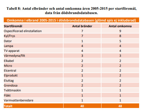

Jag gillar att de presenterar allt som att det är hempul och gamla anläggningar som är farliga...
Förstår dock inte hur de får till denna tabell direkt efteråt (notera att man taktiskt tagit bort glömd spis som orsak)
