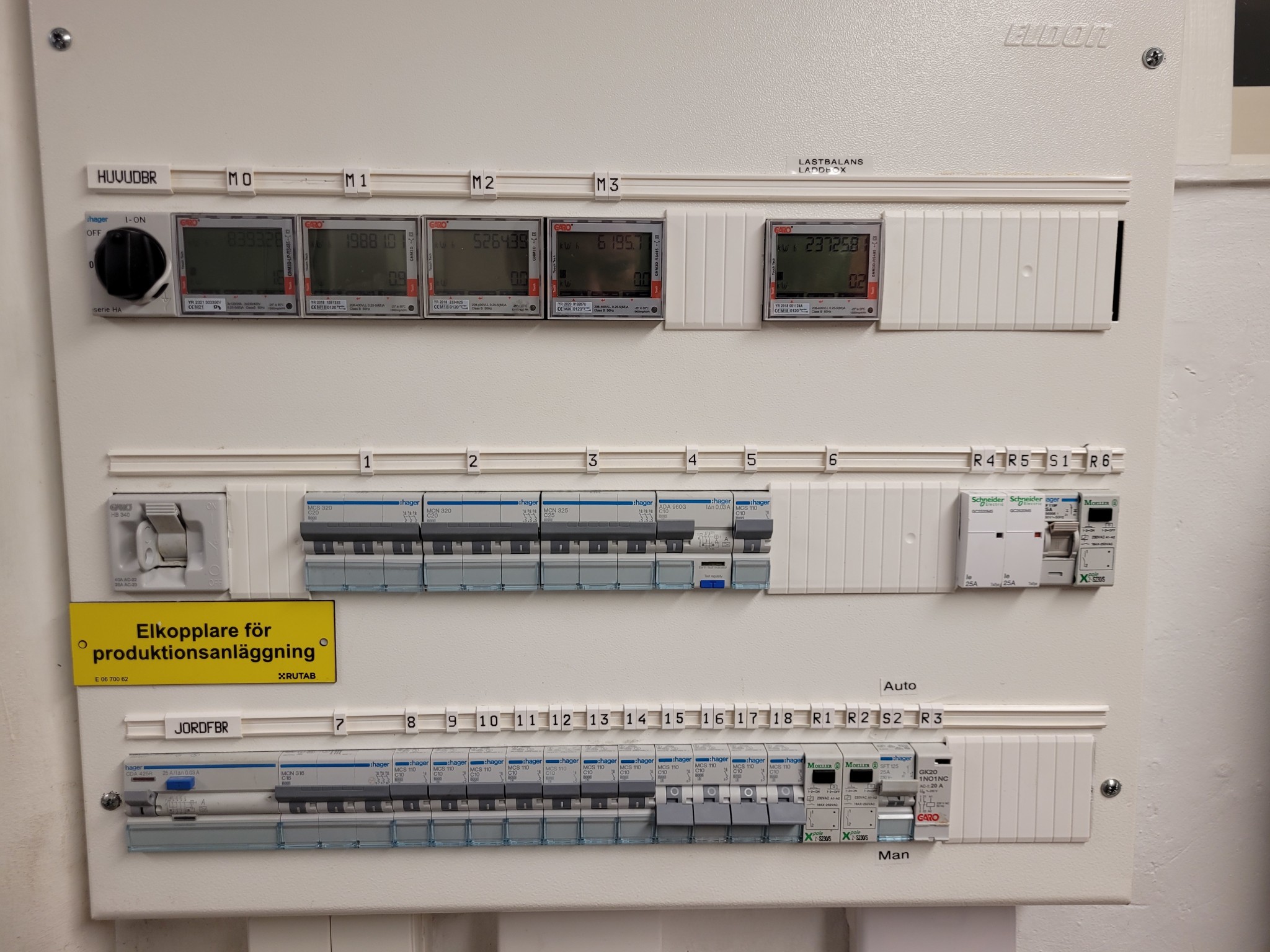

Jag har sagt det förut, och säger det gärna igen. En separat undermätare till värmesystemet är guld värt. Kostar inte mycket och ger stenkoll på om det är värme eller något annat som drar iväg. Dessutom får man snabbt ett slags kvitto på hur mycket det ger exakt att dra ner värmen isolera mera, etc. Ju fler mätare ju bättre:cool:
  • Elcentral med mätare, säkringar och brytare för produktionsanläggning, märkt på svenska.

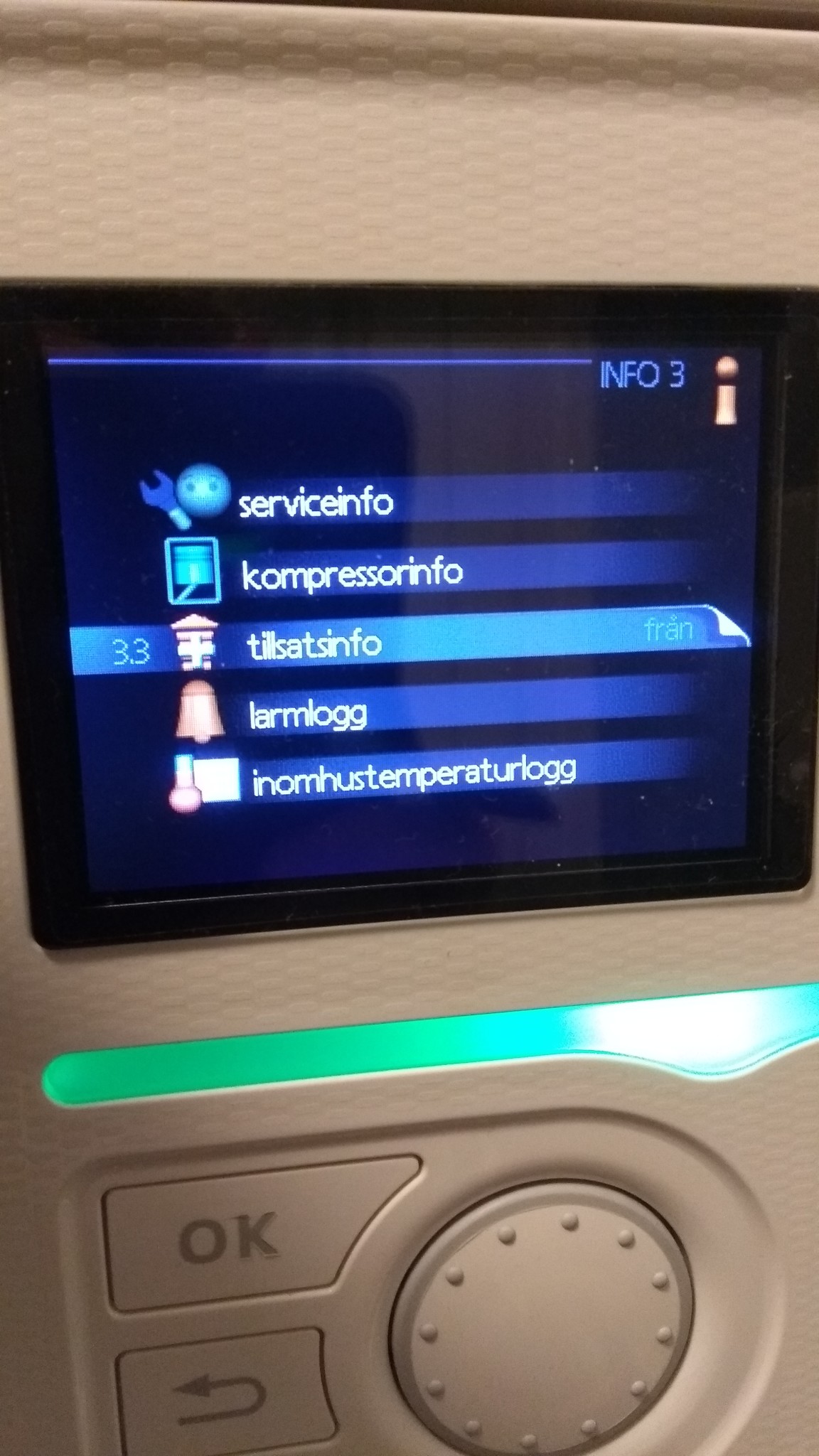

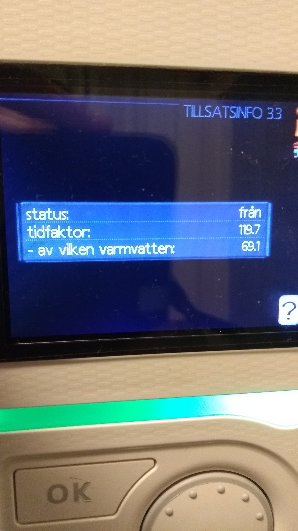

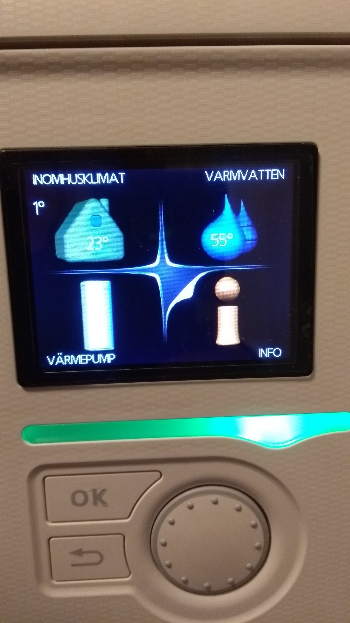

Jag bor i hus på 145kvm i Norrland (vi har haft tom minus 28 enstaka dagar men i snitt -15 ute...inne +21, just nu har vi dock +1 ute).
1572 kWh hade jag i December. Glödlampor används. Bastu används. Hybridbil laddas.
Har dock en annan Nibe.
Digital termostat visar inomhustemperatur (23°C), varmvattentemperatur (55°C) och värmepumpstatus. Knappar och informativt ljus syns.
Digital display visar meny med alternativ som "serviceinfo", "kompressorinfo", lysande grön LED, knappar under skärmen.
Digital display som visar status och värden, eventuellt för uppvärmningssystem, med knappar och grön indikatorljus.
Här "tror jag" du kan se om tillsatts varit igång och hur mycket.
