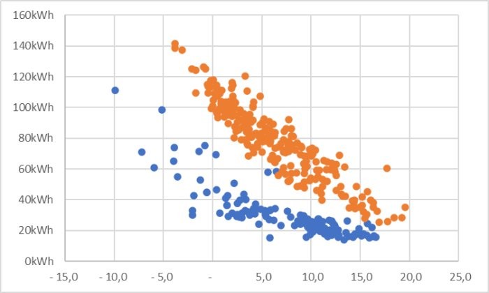

De 5% per grad man ska spara enligt experterna är ju inte riktigt sann då inte är ett linjärt förhållande mellan energiförbrukning och inomhus temperatur.
Det stämmer att 5% per grad inte riktigt är sann, men det finns ett någorlunda linjärt förband mellan temperaturskillnad mellan inne och ute och förbrukning.
Jag plottade min dygnsförbrukning och medeltemp (ute) i en figur. Blåa punkterna är denna eldningssäsong och orangea punkter förra eldningssäsongen.
I år ser man en brytpunkt ungefär vid 2-3 plusgrader när elpatronen börjar hjälpa till. Förra säsongen använde vi bara elpatron.
Med elpatron ger en grad ökning av tempskillnaden ungefär 4 kWh extra i förbrukning. Med bara FLVP är det 1 eller 2 kWh. Hur många procent det är beror på hur stor förbrukningen är och det kan vara allt från 5% vid stor förbrukning till flera tusen procent när den grad extra eller mindre gör skillnad mellan uppvärmning på eller inte
Det beror på vad man har för värmekälla. Förhållandet mellan temp och husets värmeförluster är linjärt (u-värde * arean * temperatuskillnaden).
Värmer man med värmepump så minskar verkningsgraden vid högre temperatur, så då kan det bli ett olinjärt förhållande mellan temperaturen och mängden köpt elektricitet.

Nej, det är en konstant mängd kWh som värmebehovet minskar per grad man sänker. Antal kWh beror på husets storlek, isolering och ventilation. Hur många kWh inköpt el det motsvarar beror på uppvärmningskälla och hur många procent av den totala elförbrukning det är beror på hur mycket el man förbrukar.
