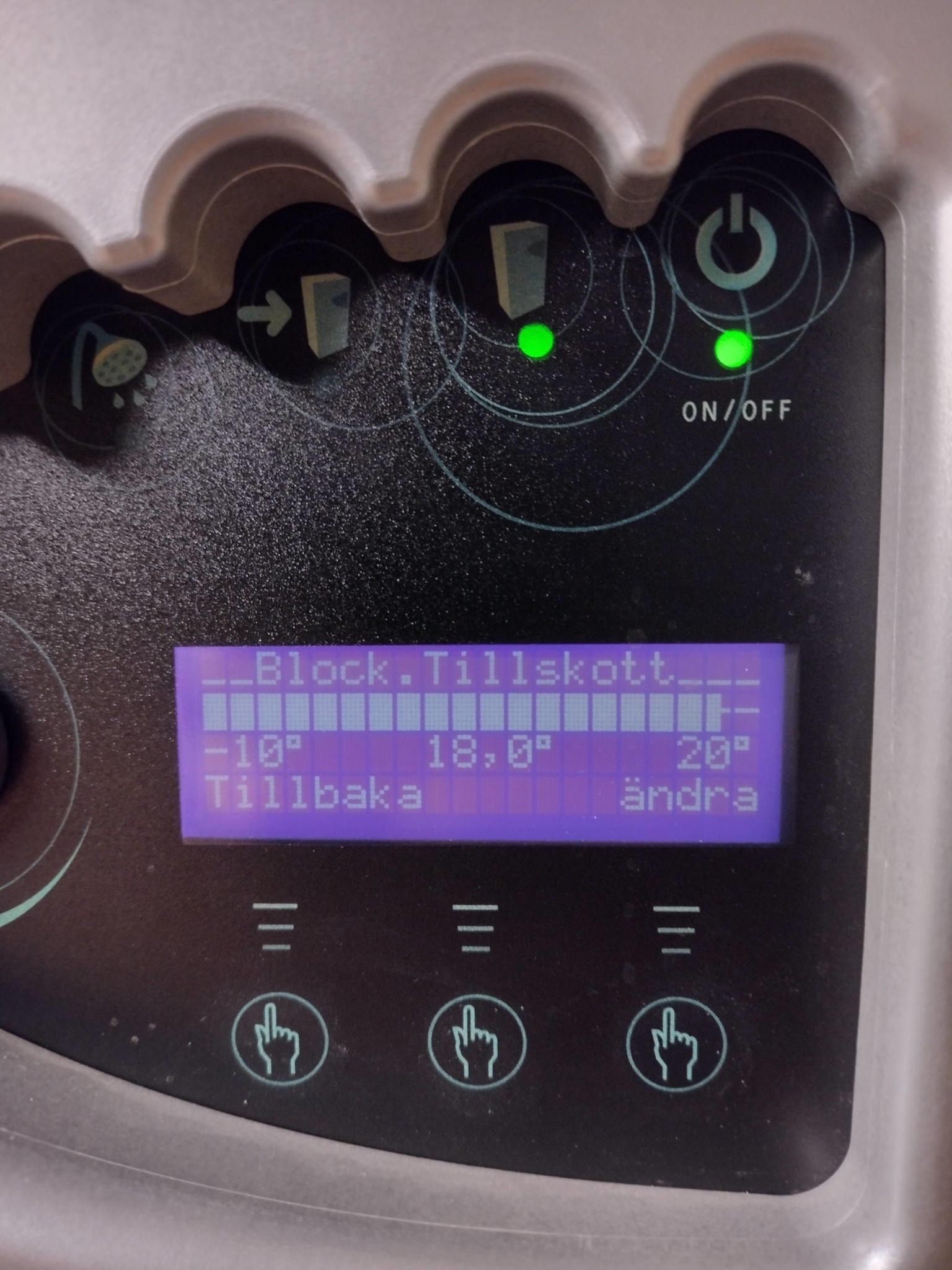

På min med styrkort Rego 637 så är det under meny 8.2
Jag har en rego 600 serie. I menyn 8.2 har även jag "block tillskott". Se bifogad bild.
Vilken temperatur ska ställas in om man vill blockera tillskottet av elpatronen. På bilden ligger inställningen just nu på 18 grader. Om man vill blockera tillskottet att INTE koppla in på 18 grader är det då den temperaturen man ska ställa in eller ska man ställa in lägre temperatur?
Alltså, hur fungerar inställningen? Är det så att man ställer temperaturen på blockeringen när man vill att den ska starta på ex vis 18 grader, då ställer man den på 18 grader, eller är det så att den ska ställas att stoppa vid den temperaturen?
  • Regopanel med menyval 8.2 visande inställningen 'Block. Tillskott. -10° 18,0°' och tre styrknappar.
Ställer du in t ex 0 grader så aktiveras bara tillskottet (vid behov) om det är kallare än 0.
Tack för svaret, då vet jag hur det fungerar. Toppen

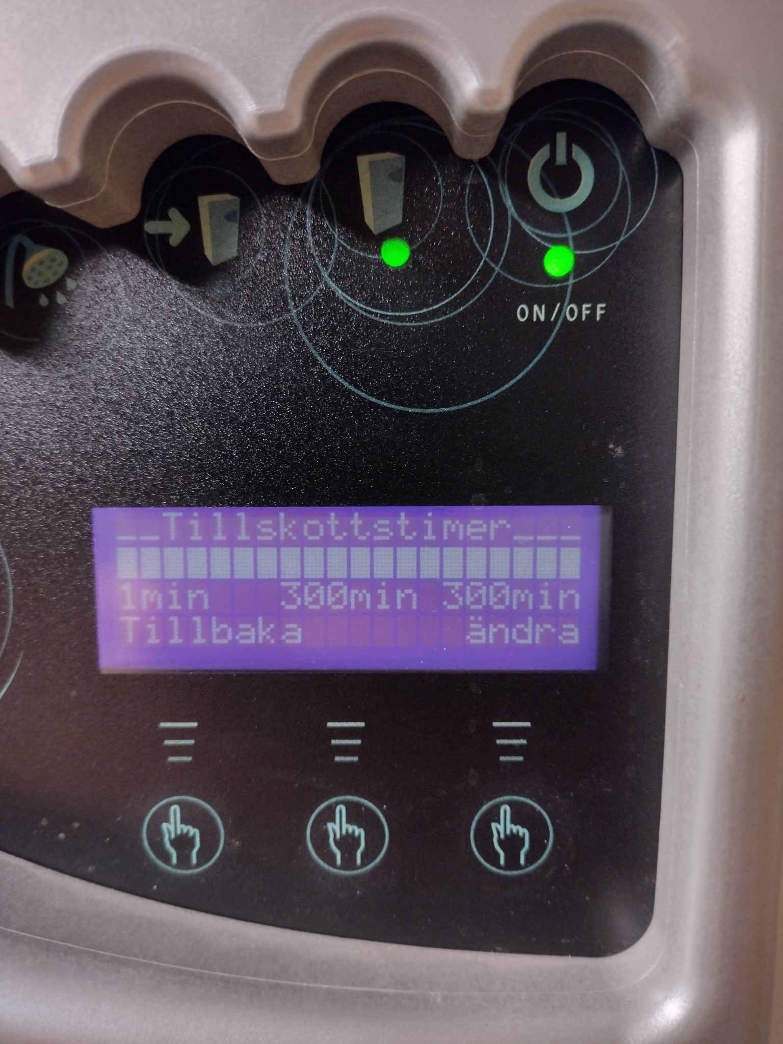

Ett alternativ till att blockera tillskottet är att dra upp tillskottsfördröjningen rejält.
Alltså denna. (Se bild).
Det finns pengar att spara även med denna inställning :D.
En tanke är, undrar hur många som "vågar sig på" att kliva in i serviceläget på sin bergvärme pump?
Har själv inget emot att göra det, är både utbildad inom tele/elteknik och styrsystem sedan länge och jobbat flera år i yrket, gör lite annat numera dock. Men gemene man bör nog även klara av detta, även med tummen mitt i handen. Dock vete sjutton om alla bör göra det :thinking:, tänker då på de som normalt har svårt att ställa in div teknik i hemmet i övrigt :crysmile:
Allt gott...
