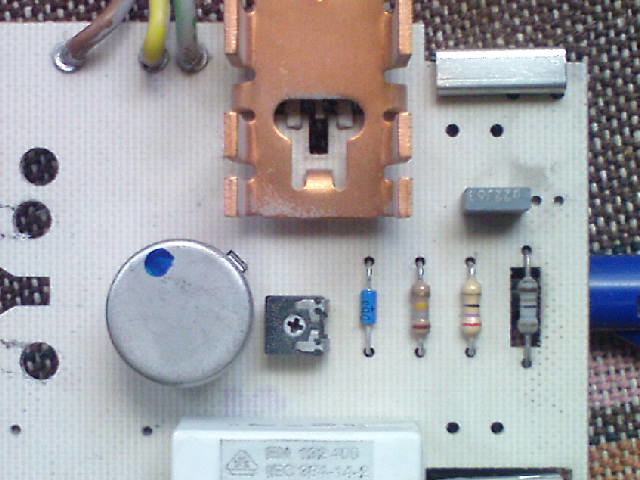

Det motståndet har sett sina bästa dagar. Det är rektangulärt hål taget i kretskortet under motståndet vilket tyder på att det är ett flamsäkert säkringsmotstånd. Det intressanta är hur den är kopplad till triac'en. Är den kopplad till gate. (det ben som heter G) så är det nog lite högre ohmtal på den. Är den kopplad mellan anod och motorn är det nog typ 0,1 ohm.prototypen skrev:
Går motståndet kanske genom diac'en (den blå komponenten som ser ut som en diod)?
Skulle vara najs om du la upp bild på kretskortets komponentsida rakt uppefrån och motsvarande på mönstersidan så man ser hur det är kopplat.
Det är nog en Klixon som du säger.
Hej igen!
Det gråa moståndet skall mycket riktigt vara 0.12 eller 0.13 Ohm
(jag kan inte se om det är gult eller orange på andra riingen), men
verkar helt rökt, typ oo Ohm - ingen ledning alls - tack så mycket
för det - det får jag ta och byta ut!

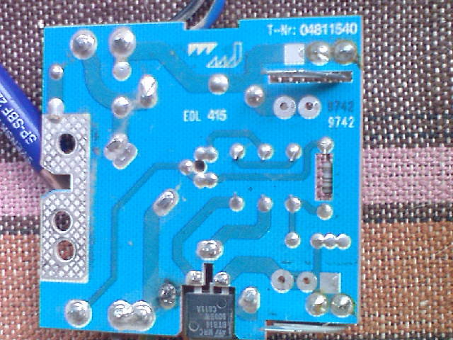

Här är några bilder på kretsen:

Spegelvände en bild för att stämma med mönstersidan.
Tittar man på triac'en på under bilden är benet till vänster G. Sedan är a2 dom 3 lödningarna på kylflänsen. Till höger är a1. "G" går direkt till diac. Kolla så det inte är kortis i den. Diac går om jag läser rätt genom ett 280 ohms motstånd och vidare till det brända motståndet.
Men det förklarar inte varför det brunnit (det brända borde haft ett högre ohmtal än 280 då). Under det brända sitter en grå pryl som ser ut som en konding. Ohmmät den

Ja det ska vara oändligt. I sällsynta fall kan det bli överslag men det är ovanligt. Det märkliga är att det bara är den kondingen och 280 ohm motståndet som är kopplad till den brända. Eller finns det nån tråd eller komponent som jag missat. Finns det inget annat anslutet så borde den brända ha ett högre värde än 280 ohm.palbin skrev:
Kollade du diac'en?
Sen kan du ohmmäta triac'en
mät G och a1 resp G och a2. Om jag inte missminner mig ska du ha avbrott eller som en ledande diod.
Får lov att erkänna att jag inte är så bra på AC.
För såväl diac'en (den lille blå som ju ser ut som en diod ja),
a1 och a2 samt G och a2 är det ingen ledning (oo Ohm) i bå-
da riktningarna. Däremot är det ca 70 Ohm mellan G och a1
i båda riktningarna.
Jag kanske skulle pröva att löda fast ledare och nolla på vars en
av motorkontakterna trots allt och skruva ihop sugaren och se
vad som händer? (Dvs. skippa kretskortet.) Klixon kan jag väl
klara mig utan om det bara är det. (Jag har fyra brandvarnare
och två eldsläckare, så en dammsugarbrand kan jag väl klara.)
Mvh

Hej igen!
Nu har jag lött om lödningarna vid triacen (ev. var faktikst ett par
till dåliga) samt ersatt det brunna säkringsmotståndet med en bit
koppartråd (kortslutning), monterat ihop sugaren, och ... den fun-
gerar! (Edit: Möjligen verkar den varva bättre än tidigare?)
Så nu undrar jag om man kortvarigt (tills jag får tag på nytt säk-
ringsmotstånd eller min nya sugare hinner anlända med posten)
kan använda sugaren på detta vis? (Jag menar att ett säkrings-
motstånd på 0.1 Ohm är väl så länge allt fungerar inte någon
viktig elektrisk skillnad från en kortslutning, eller?)
