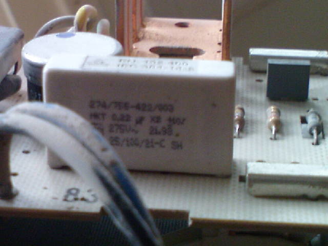

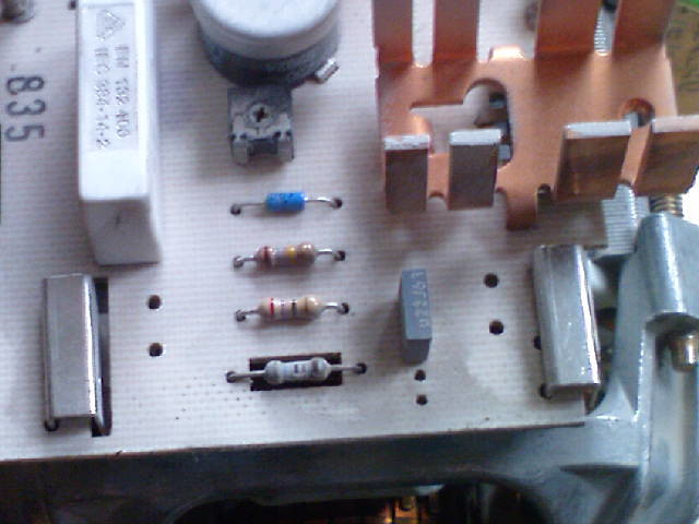

Här är några bilder:
På bilden i övre vänstra hörnet ser man att strömmen in till damm-
sugaren kommer via den blå och svarta sladden på nedre delen
av bilden. Sladdarna i övre delen av bilden går till sugeffektsre-
gulatorn som jag tänkt att "pensionera".
På bilden i övre högra hörnet ser man en kondensator (om jag inte
misstar mig) - i vart fall står det 0.22 uF på den (vilket man kan läsa
på bilden om man anstränger sig).
På nedre vänstra bildens nedre del ser man två metallbyglar - de
ansluter till varsin koppartråd som går till motorn - dessa är de enda
anslutningarna till motorn.

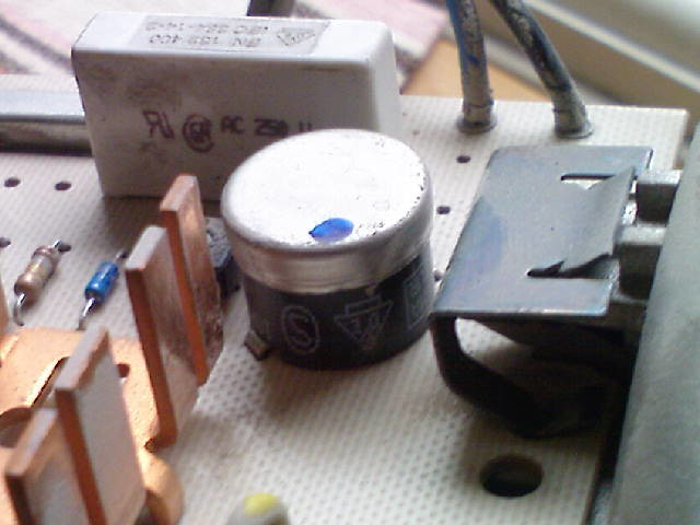

På nedre högra bilden ser man slutligen en liten "rund burk" som
jag tror kanske är en slags säkring - det står i vart fall 10/250 på den
(10A förmodar jag). Jag har i vart fall kontrollerat att det är 0 Ohm
(inget motsånd) över säkringen (om det är vad den är), så därmed
bör den ju vara hel, väl.

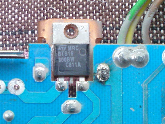

Spännande fall. Det du kallar för säkring tror jag är en drossel, men jag kan ha fel. Beroende på hur bra du är på att hantera en lödpenna, så borde det inte vara svårt att laga kortet. Felet ligger till 90% säkerhet i tyristorn som sitter under kopparkylflänsen. Kan du skruva loss kulflänsen och kolla vad den heter? En sådan kostar ca 25:-

Efter att ha kollat lite så verkar den aktuella komponenten gå att
inhandla för ca 10 kr hos Elfa, och det skall också gå att ta bort
kopparkylflänsen och skruva fast den i nyanskaffad komponent.
OCH ... dessutom - jag såg det även själv då jag tittade på krets-
kortet igen - lödningen till höger om komponenten verkar vara
sönderbränd - det kan väl inte vara så enkelt som att bara åter-
ställa den till fungerande skick?
Mvh
Edit: Du har även rätt i att lödningen till vänster om komponenten
ser lurig ut på bilden (men den högra är ännu värre), och då jag
kollar in den riktigt noga (fast man får verkligen titta jättenoga) så
är den faktiskt sönder den också, fast inte sönderbränd som den
högra, mera "mekansikt sönder" verkar det.

Helt fel av mig. Det är ingen tyristor utan en Triac.
Då blev det lite enklare. Då har du 2 möjligheter om det nu är den som är paj:
1 Byt triac
2 Kortslut triac'ens a1 och a2 (anod). Då får du fullvarv heletiden. För säkerhets skull kan du demontera triac'en
Innan du sätter igång skulle du kolla spänningen mellan a1 och a2. Har du ett spänningsfall på 220 V AC så ligger troligtvis felet i triac'en. Kan vara nått med tändpulsen oxå men jag tvivlar.

Passa dig för att koppla bort kretskortet helt och hållet, för "säkringen" / "drosseln" är ett överhettningsskydd......

Motståndet som sitter över hålet i kortet ser mer än lovligt askgrått ut. (Motståndet har troligen brunnit pga fel på triacen.)
Runda burken är troligen ett Klixon "termorelä/överhettningsskydd".
