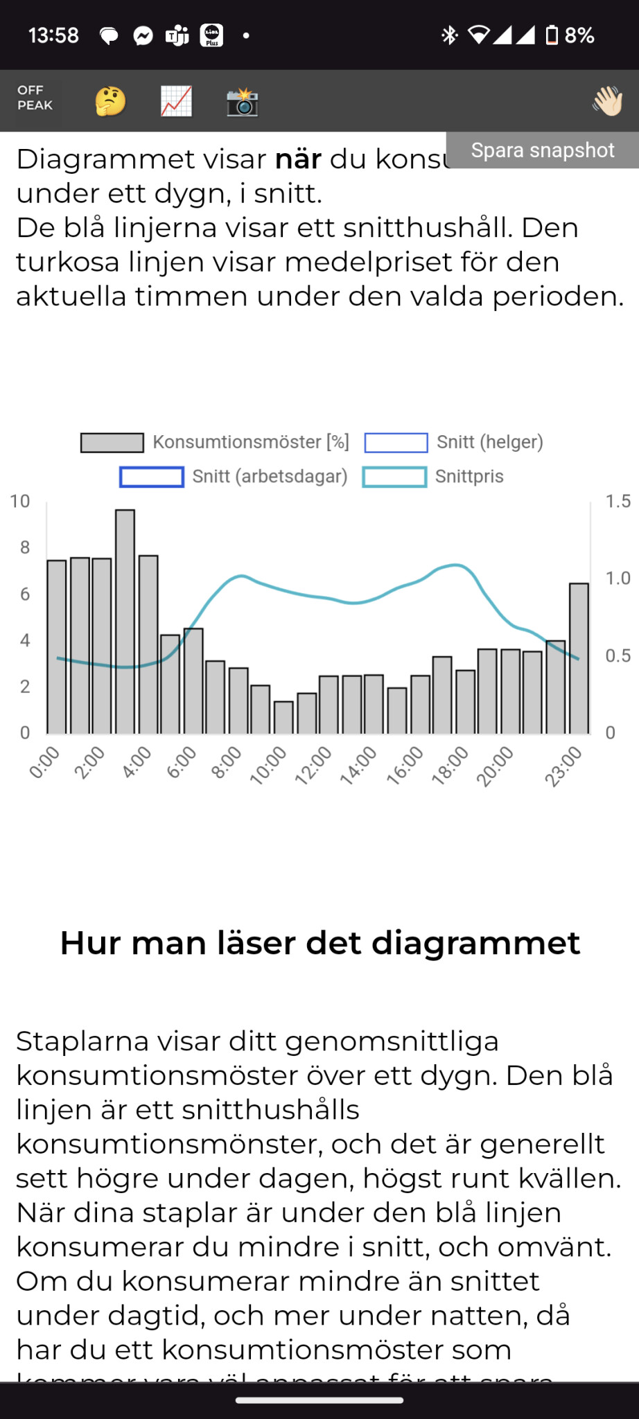

Flytt av förbrukning över dygnet (ignorera billaddning och VVB på natten)

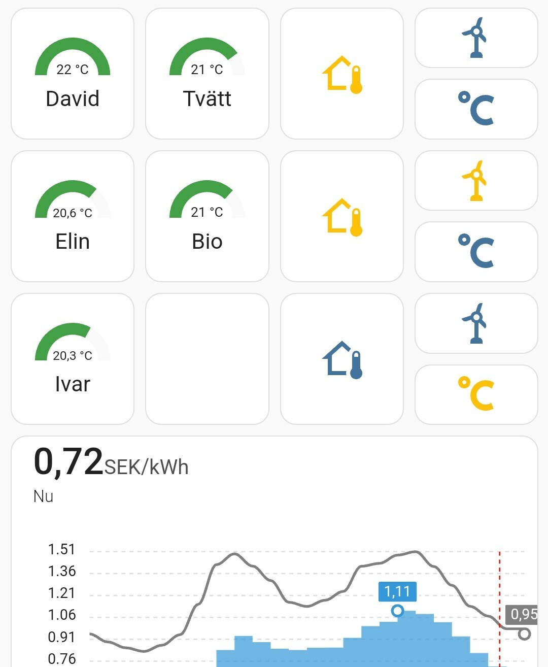

Jag har i första hand luft/luftvärmepump, men i de tre sovrummen har jag vanliga element eftersom värmen från pumpen inte alltid når fram i tillräcklig mängd. Nu har jag gjort så att jag sätter en brytnivå manuellt med en helper i HA. Att jag gör det manuellt är helt enkelt så att det känns alldeles för komplext att försöka få till en algoritm som kan ta hänsyn till allt min hjärna kan. Tex hur kallt det är ute, vem som är hemma eller borta och när någon planeras att komma hem osv. Det kan bli så att jag justerar nivån ett par ggr/dag. Om elpriset går över brytnivån kopplas elementen ur så att jag är säker på att den värme som produceras i huset då kommer från luftvärmepumpen. Så länge elpriset ligger över nivån tillåts temperaturen i sovrummen att sjunka till 18 grader innan elementen automatiskt kopplas in igen. Dels för komforten men också för att inte riskera att gå under 16 grader och få kondens i skivsamlingen osv... 😃
Ikonerna jag har valt betyder följande:
- Hus med termometer: Elementen (och deras termostater) är inkopplade.
- Vindkraftverk: (Av högst personliga och politiska skäl har jag valt följande symbolik) "Autoläge för urkoppling av elementen då vindkraften gjort elen för dyr" (Men vi kanske kan stå över just den diskussionen här och nu?) 🙄😋😂
- Grader Celsiussymbol: Ingen kommer att använda det här rummet under överskådlig tid. Håll temperaturen bara över 18 grader oavsett elpris.
