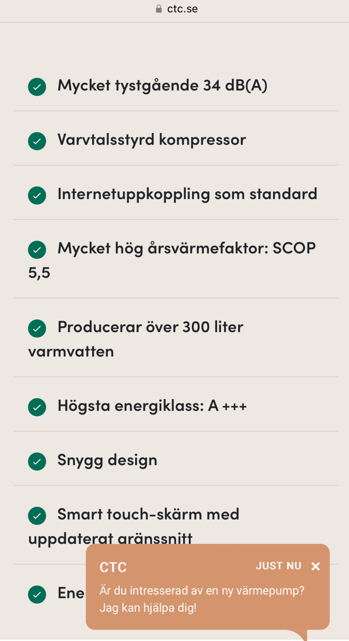

Har du kikat in CTC så slipper du ligga och värma upp varmvattnet i onödan..
Har en CTC gsi 12 väldigt tyst och överlägsen varmvattenkapacitet..

Vad menas med att ligga och värma varmvatten i onödan?

Pumpen har en Tappvarmvattenväxlare.
Värmepumpen är försedd med en rostfri värmeväxlare. Direktupppvärmning av varmvattnet minimerar risken för legionellabakterier alltså den är ingen varmvatten beredare som ligger och värmer varmvatten i onödan.
Samtidigt så har den minst 300 Liters kapacitet på varmvattnet som jag inte sett någon annan tillverkare matcha..

Alla tillverkare säljer ju såklart in sina funktioner, men det enda jämförbara ur energisynpunkt är ju COP, årsverkningsgraden. Där är dom flesta likvärdiga. Ska man vara petig, finns det andra maskiner som har högre COP än CTC.

Ja men det förlorar du på att dom andra håller så stora volymer varmvatten konstant, räkna på det årsbasis..

Du har helt fel, årsverkningsgraden tar hänsyn till den totala energianvändningen, hur/med vilken teknik varmvattnet än produceras. Det finns ju en anledning till att man mäter årsverkningsgrad, för att maskiner ska vara jämförbara oavsett hur de tillverkar värme eller tappvarmvatten.
Det kan såklart finnas andra fördelar som du nämner, med legionella osv. Men ur energisynpunkt är det SCOP som anger energieffektivitet.

Thermia verkar inte hålla med dig:
SCOP (Seasonal COP)
SCOP-värdet, som även kallas årsvärmefaktor eller årsverkningsgrad, anger värmepumpens effektivitet sett över ett helt år och avser enbart husuppvärmning (energiåtgången för varmvattenproduktion räknas alltså inte med).

Då så, då kan du ju kanske visa SPF-värdet för din CTC, och hur överlägset det är jämfört med andra tillverkare och modeller, som du påstod.

Du är duktig med att förvränga och förvanska, hur var det med SCOP vad mätte den?
SPF värdet kan inte jag räkna fram utan det gjorde min Röris som är väldigt duktig på detta😉för husets totala förutsättningar vägs in..
Överlägsen varmvattenkapacitet har CTC GSI har du något som motsäger det?

Det ligger på dig att bevisa det eftersom du påstod det. Det gör man med siffror. Inte bara genom att hävda det. Visste du inte det?

Nej mina siffror om varmvattnet är taget ur deras broschyrer så påstår du att någon annan tillverkare har samma eller bättre så får du visa det.
Vet att du inte kan så det blir jobbigt för dig att ha fel när det gäller det med precis som ditt påstående om scop vilket var galet det med😉

Ser fortfarande inga siffror? Förmodligen för att CTC inte ligger i topp där heller, så varken bäst på värme eller varmvattenproduktion, med andra ord 😉

Sluta trolla i o med att du inte kan kolla upp själv så kommer den här..
Men du svarar fortsatt inte på vilken som har bättre?
Checklista som beskriver en värmepumps egenskaper som SCOP 5,5, varvtalsstyrd kompressor, energiklass A+++ och tyst ljudnivå 34 dB(A).
Hur var det med SCOP du påståd att:
