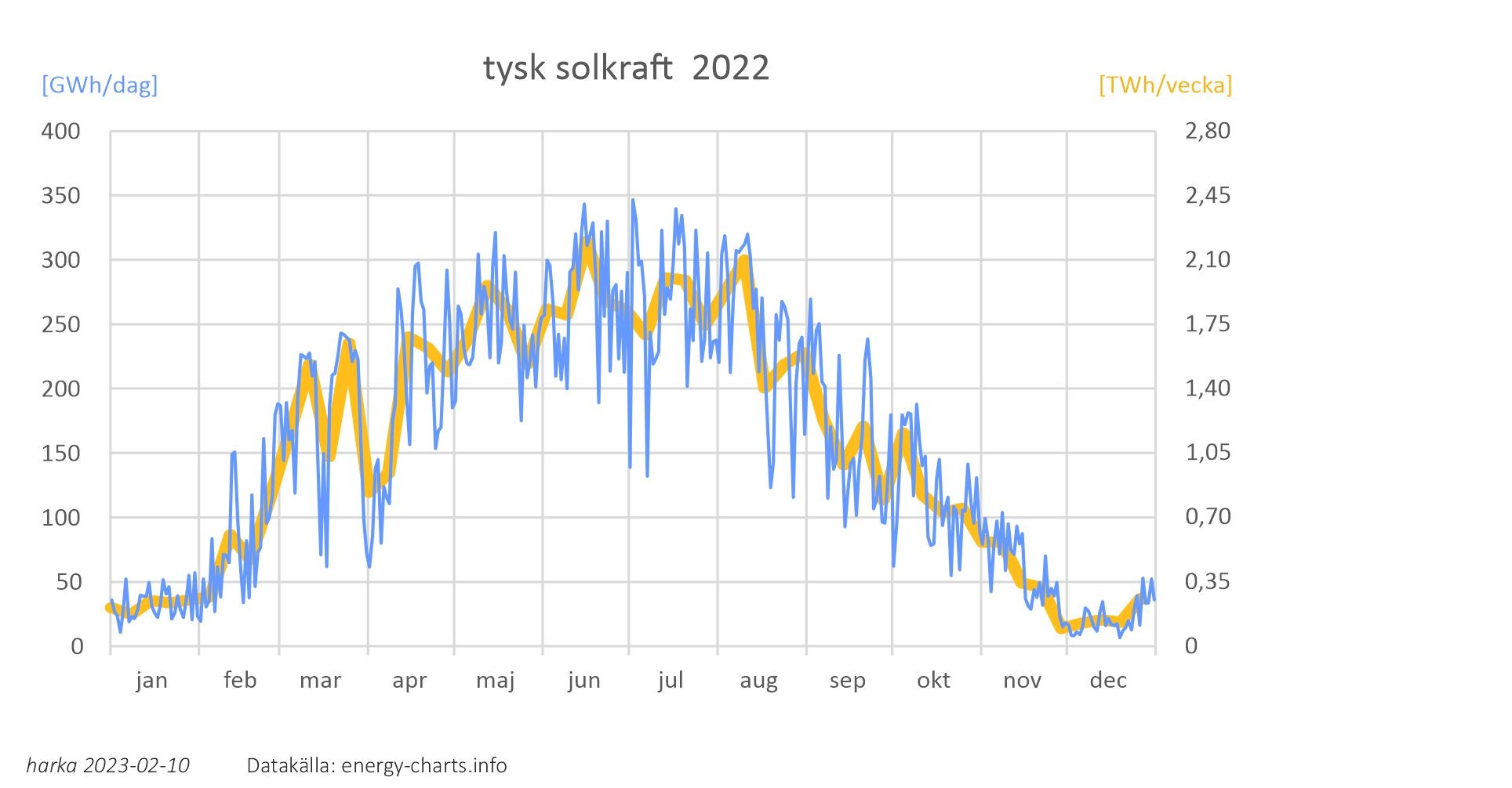

solkraftens elproduktion varierar förstås över året och från en dag till nästa – så här såg det ut i fjol i Tyskland sett över helåret, med både dygns- och veckoproduktion i samma graf:

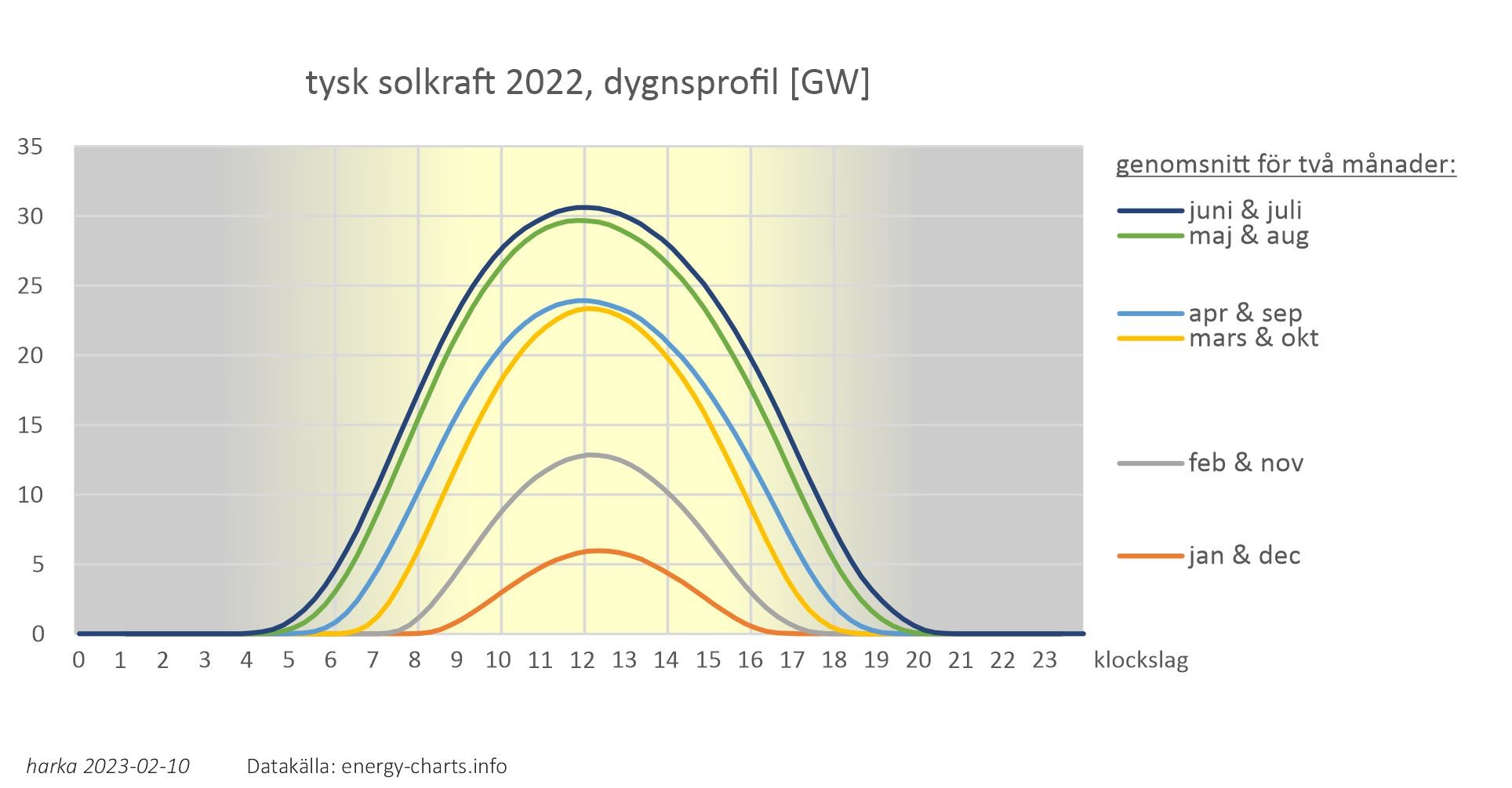

en tydlig klockformad profil från januari till december och hyfsat stabil från en dag till nästa – och tittar man på dygnsprofilen så såg den snarlik ut i sin klockform:
varje soleffektskurva i grafen är genomsnittet för given timme under varje månads dagar, och sen har jag slagit ihop månaderna parvis för att göra grafen mindre grötig och göra det lättare att se mönstret
det är kanske lite överraskande att kurvorna ser så lika ut för de fyra sommarmånaderna maj-augusti – december och januari ger förstås minst, men i Tysklands fall inte så pjåkigt ändå med 5 GW några timmar mitt på dagen under de två mörkaste månaderna
ett annat betraktningssätt är att under åtta månader (mars-oktober) snittade man solkraft i genomsnitt över 20 GW i fyra till åtta timmar om dagen (20 GW är ungefär hela Sveriges elbehov vintertid)
men Tyskland har förstås också mer än åtta timmar om dagen utan någon solkraft alls

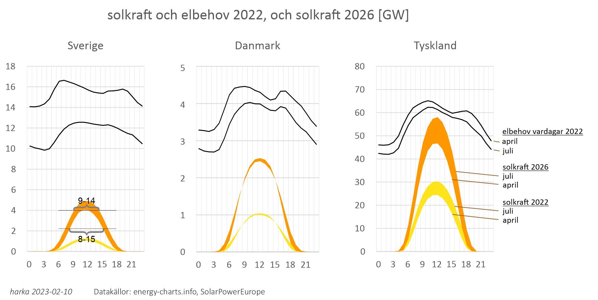

som bekant investeras det kraftigt i solcellsutbyggnad i Europa och SolarPower Europe har publicerat en prognos för utvecklingen fram till 2026 och den installerade effekten förutspås öka två till fyra gånger på många marknader
om vi då gör experimentet att vi tar fjolårets produktion och multiplicerar den med den prognostiserade tillväxten för varje land kan man skissa på hur elproduktionen kan komma att te sig 2026 för Sverige, Danmark och Tyskland på detta sätt:
för Tysklands del så kommer dom under en genomsnittslunch i juli landa en elproduktion som ligger strax under dagens tyska elbehov, och enskilda dagar kommer den på egen hand även överskrida hela det nuvarande inhemska elbehovet
även Danmark kommer få en ansenlig del av sitt elbehov tillgodosett dagtid under sommarhalvåret medan Sverige får en liten mindre andel tillgodosedd, men det pekar ändå mot i genomsnitt över 2.2 GW solkraft mellan klockan 8-15 mellan april och september och över 4 GW mellan klockan 9-14 i juni-juli
och detta om bara tre-fyra år – är det någon som tror att det kommer det att stoppa där?

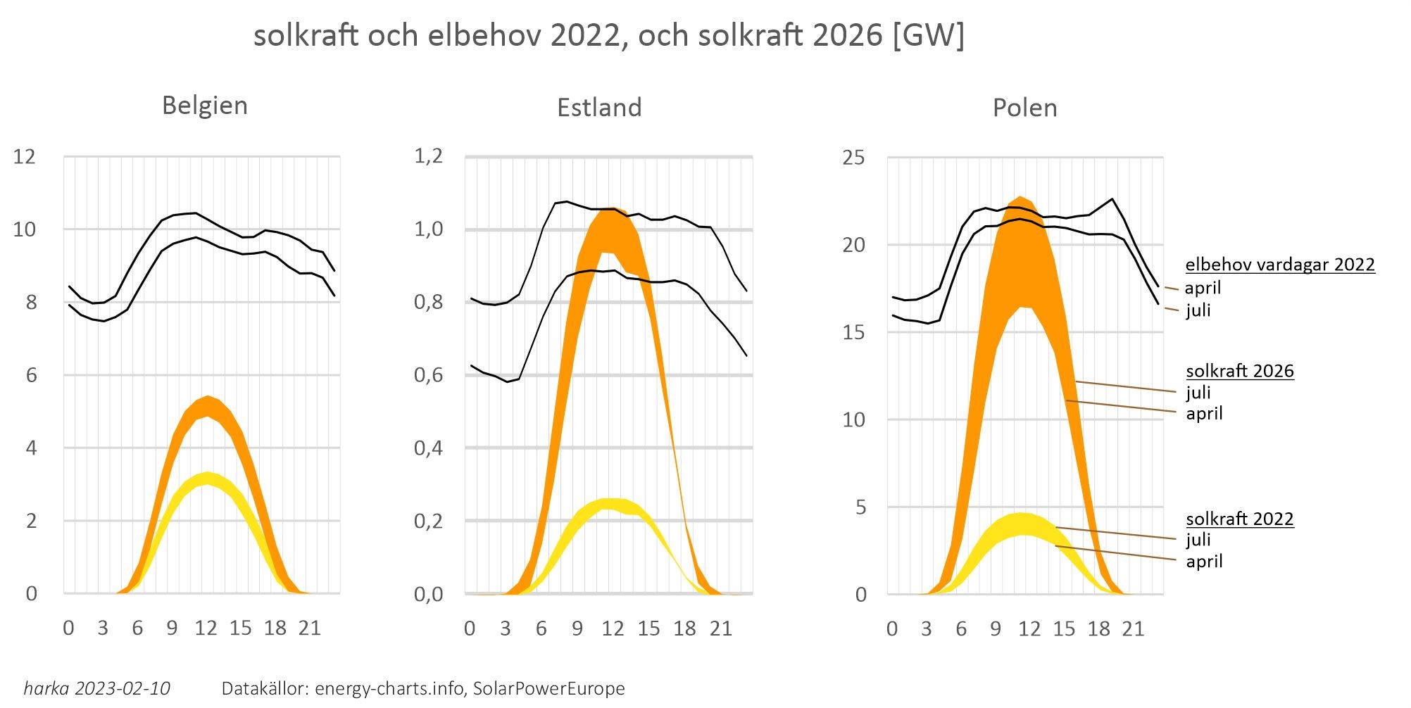

vi kan väl ta en titt på framtidsutsikterna för ytterligare tre andra grannländer i Nordeuropa:
man kan konstatera att det sker en stor utveckling av solkraft i våra grannländer som vi – eller våra nabor – handlar el med

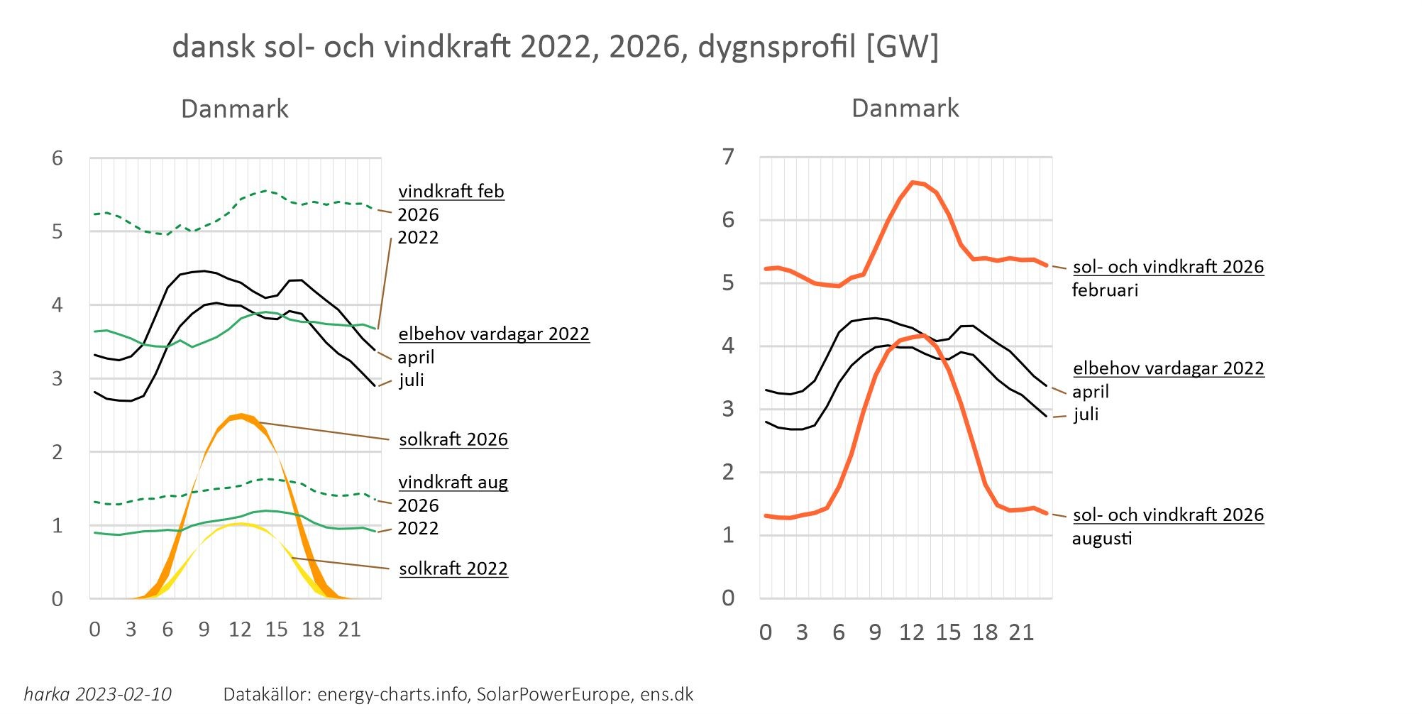

det här var nu solkraften i graferna, givetvis finns det annan elproduktion också – jag kikade lite närmare på Danmark och tog även med vindkraftens dygnsprofil och tillväxtprognos (från den danska Energistyrelsen)
vindkraftens dygnsprofil är tämligen ointressant, men den finns där för att visa på proportionen till solkraften under några genomsnittsmånader i Danmark år 2026 enligt prognoserna – mest från sol och vind under februari och minst under augusti månad (den vänstra grafen innehåller lite delkomponenter, den högra med sol och vind sammanslagna):
min slutsats är att Nordeuropa kommer flöda över av solel dagtid under 6-8 månader om året, i allt större utsträckning för varje år som går, och inte "om tio år" utan det händer redan nu – sen kommer inte solkraften vara så signifikant vintertid, men där sker samtidigt en kraftig utbyggnad i regionen främst i slutet av decenniet, och vinden ger som bekant mest el vintertid
