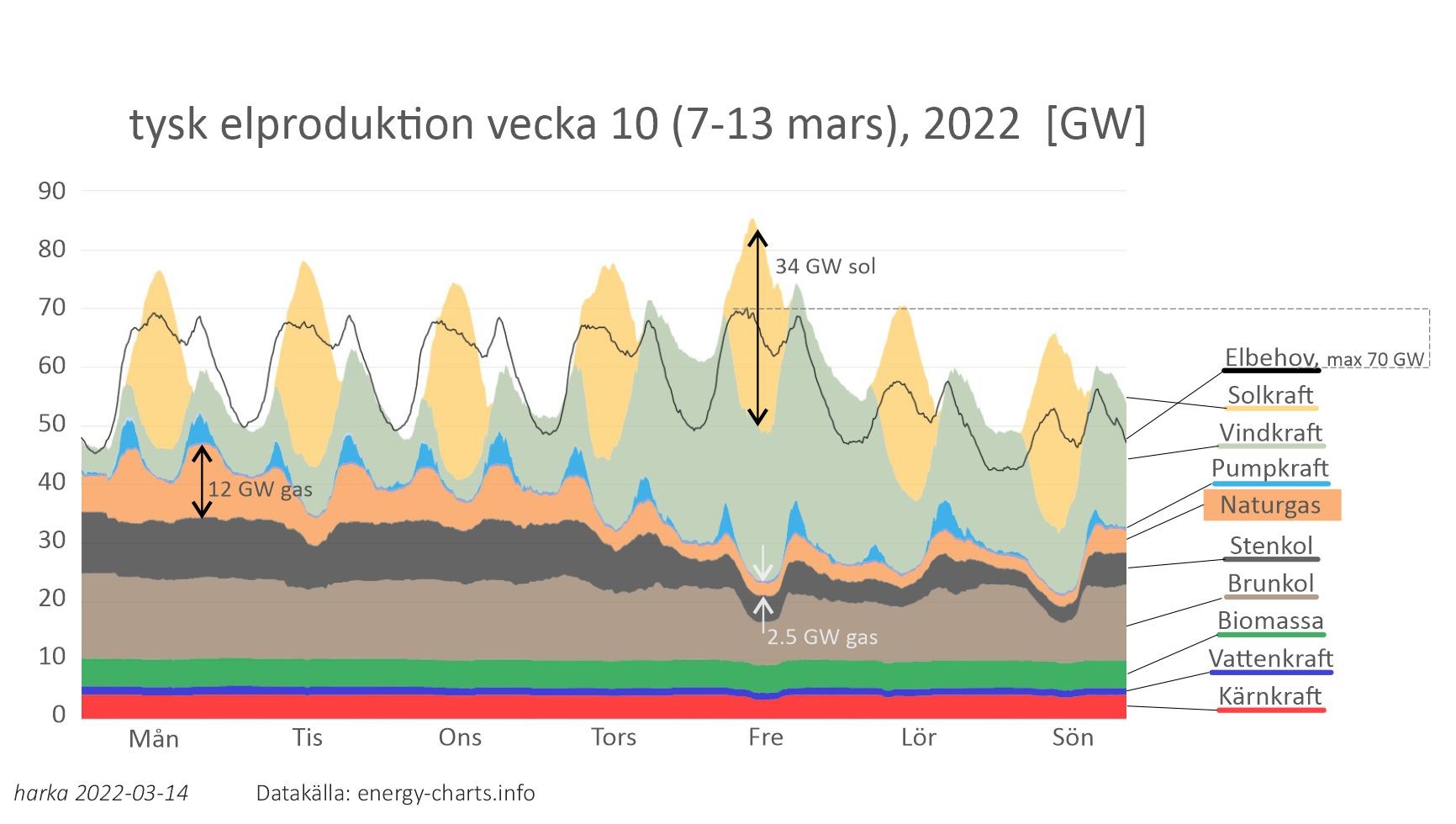

D djac skrev:
en panel gör ingen skillnad men varje kWh som förs ut på nätet ersätter en annan, så på det sättet är det bra.
jo, solen är inte bara en dålig producent under de mörkaste vintermånaderna, den är dålig på natten också – men icke desto mindre är den alldeles underbar vad gäller att pumpa in el i nätet när vi människor är vakna och hittar på saker
en ögonblicksbild från Tyskland förra veckan nedan
om vi kikar på fredagen så levererade de tyska solcellerna över 30 GW under några timmar mitt på dagen, och stod då för halva elkonsumtionen i industrinationen – det är inte kattskit!
påhejad av 25 GW vindkraft så pressades gasbränningen i landet ner från 10-12 GW till 2.5 GW, och man kunde dessutom exportera 15 GW till grannländerna
Graf över tysk elproduktion vecka 10, 2022, med sol- och vindkraftspikar som minskar naturgasanvändning.
(Frankrike hade aaningen högre gasbränning under samma vecka)
Visst är det bra men som jag skrev tidigare så är det Mars nu och det va det förra veckan också. Vad jag förstår har det kostat Tysklands skattebetalar massor att få till så mycke solceller dom de har nu, (jag har varit en hel del i Tyskland och sett det själv) det har även gjort att vi och andra länder kan "njuta" av att tekniken förbättrats enormt. Bra för Tyskland som ligger längre söderut än tex Mälardalen och som ersätter fossilt där som de annars bränt upp.

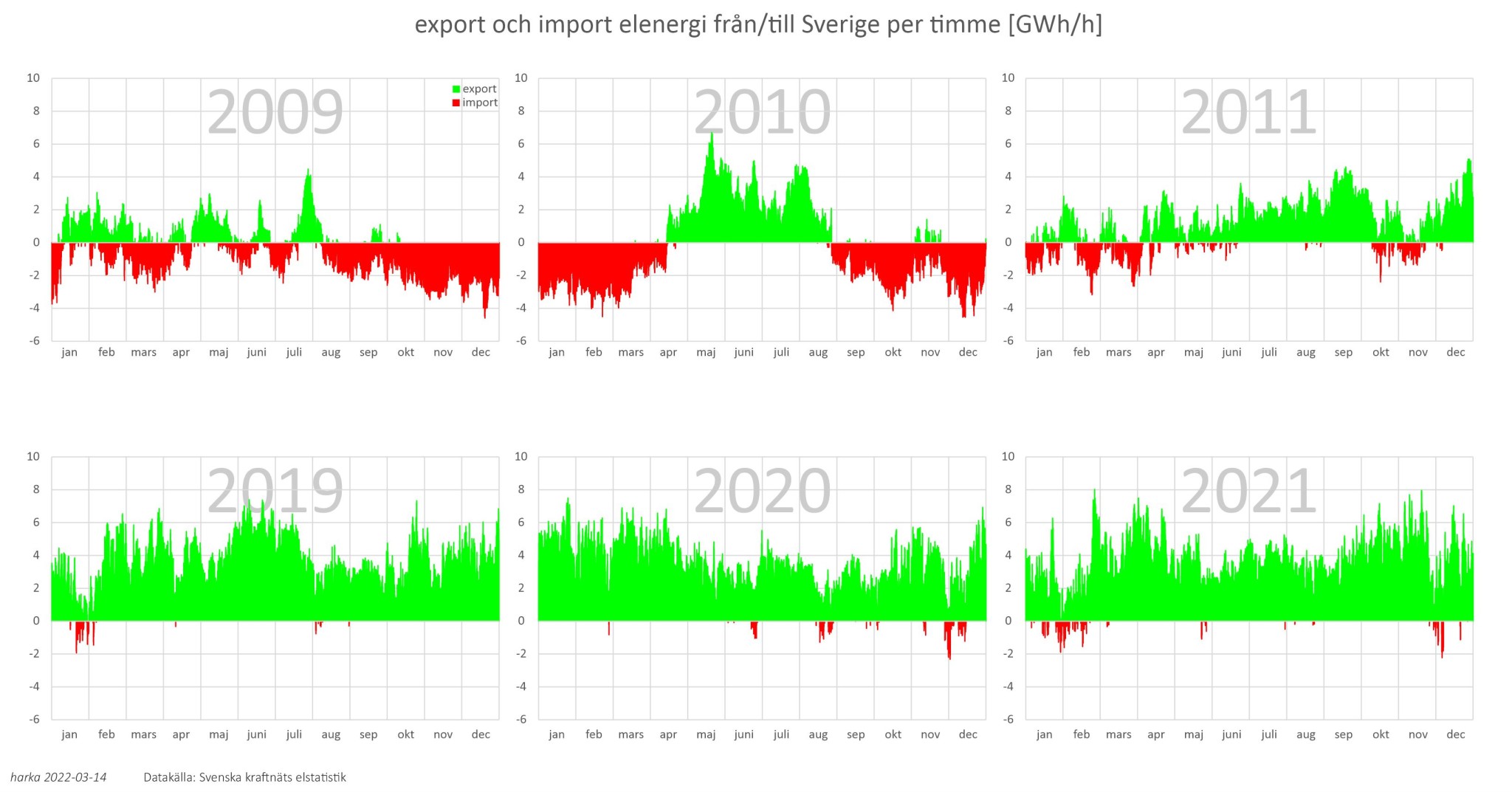

G OMathson skrev:
svk upphandlar men ingen bygger för detta effektbehov
anledningen till att "ingen bygger reservkraft" är nog för att det förefaller vara ett otroligt uselt investeringsobjekt – tittar vi på elunderskottet i Sverige de senaste tre åren, så är det ytterst sällan som det ligger på minus (rött) och det är billigare att importera från grannarna än att försöka pressa ut lite mer från svensk vattenkraft/kraftvärme/Karlshamnsverket
Diagram som visar Sveriges timvisa export och import av elenergi i GWh under åren 2009, 2010, 2011, 2019, 2020, och 2021.
annat var det för tio år sedan – innan man började stänga ner Oskarshamns- och Ringhalsreaktorer – då skulle det gått åt några extra reaktorer för att undvika den omfattande importen
Lagen om effektreserv löper ut om exakt tre år (den 16 mars 2025) och säger att SvK ansvarar för att det finns en effektreserv på högst 2 GW – de senaste åren har produktionsreserven enbart bestått av 0.6 GW i Karlshamnsverket och det lutar åt att den försvinner om tre år
men som det sett ut de senaste åren, så är jag inte det minsta förvånad över att ingen bygger någon reservkraft – men det är fullt möjligt att det kommer på tal om någon av kärnkraftsägarna aviserar nedläggning av någon reaktor
'Högst 2 GW"? Skumt, kan man välja 0?
Om marknaden själv får bestämma blir det säkert mer vindkraft så länge el behovet ökar, om behovet stagnerar för priset man vill ha så byggs inga fler och absolut ingen effektreserv (förutom till de "rika"). Gated community kanske kan ha egna system, enorma batteribanker eller annat. Om dagens politiska system ska bestämma blir det bara pannkaka med valfläsk, polarisering, kortsiktighet.
