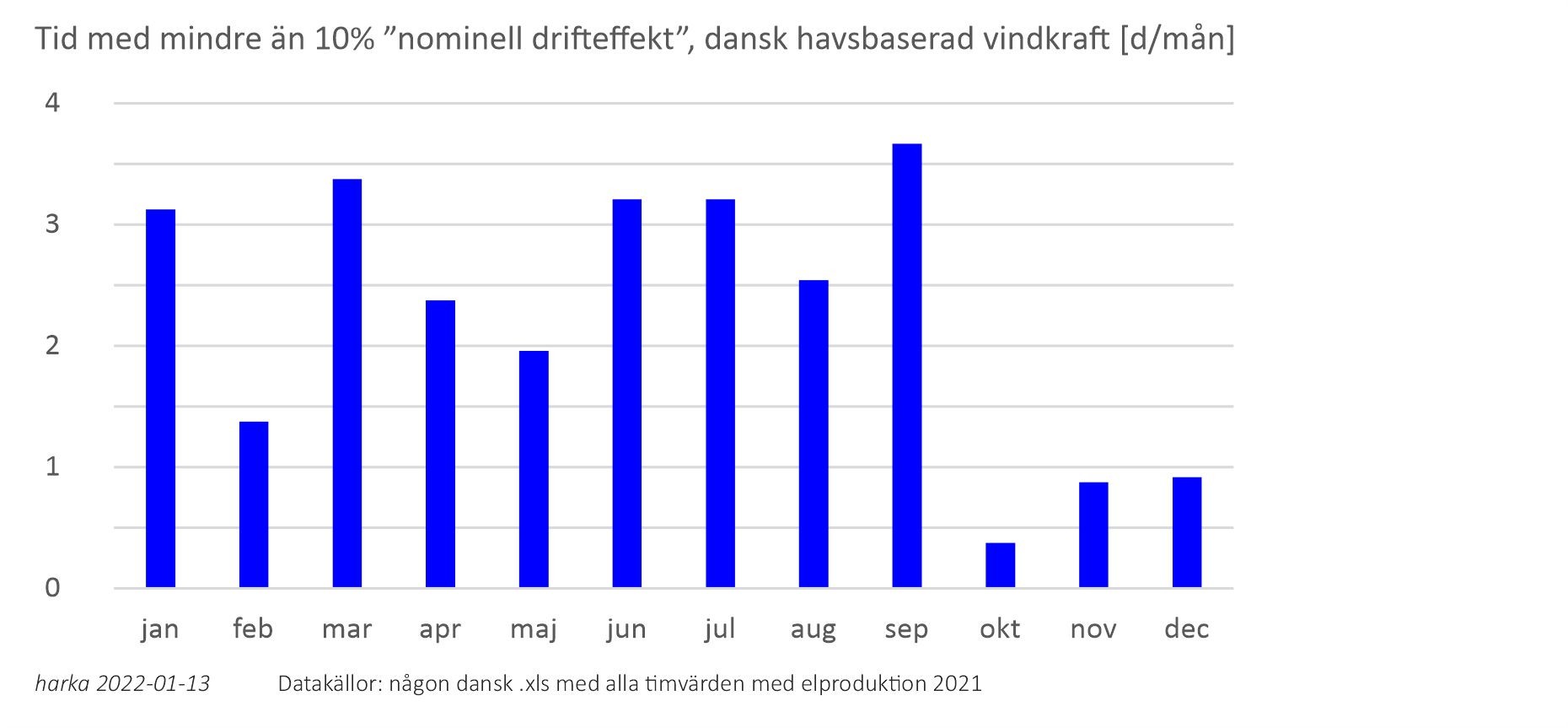

jag sitter ju inte på informationen om vad Sveriges alla havsbaserade projekt tänker sig, inte heller har jag vinddata ;)
men vi kan ju snegla på vår granne i söder, Danmark
– lite oklart med hur mycket havsbaserad vindkraft de hade 2021, men de verkade ha lite drygt 2 GW generatoreffekt
– i mitt överslag med havsvindkraft motsvarande 49 kärnreaktorer i Sverige räknade jag på att kraftverken har en capacity factor (genomsnittligt produktionsutfall) på 40% av generatoreffekten
när ligger man då under 10% av normalutfallet? för det danska året 2021 såg det ut så här:
Stapeldiagram som visar dagar per månad med mindre än 10% av nominell driftseffekt för dansk havsbaserad vindkraft 2021.
alltså ungefär 1.5 - 3.5 dagar per månad, och mindre än 1 dag per månad på slutet
några kommentarer:
– Danmark är som bekant relativt litet i utbredning, så det finns inte så stor diversitet mellan vindkraftsparkerna och risk för att de drabbas av svaga vindar relativt samtidigt (Sverige känner vi som bra mycket större)
– året avslutades bra mycket bättre än inledningen :thinking: jag gissar att det beror på vindkraftparken vid Kriegers Flak, (känd från byggahus...) syd Skåne och gissningsvis Danmarks östligaste havsbaserade vindkraftspark(?), som invigdes i september
