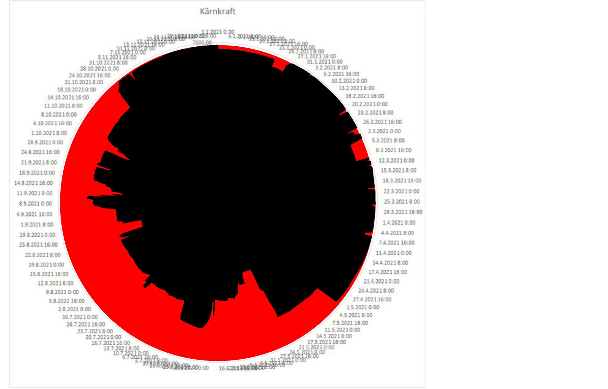

den stabila och pålitliga kärnkraften har alltså sett ut så här under 2021 (fram till slutet av november???)
Cirkeldiagram över kärnkraftens generatoreffekt i Sverige 2021 med en stor röd yta för outnyttjad kapacitet.
det röda fältet är all den idealiskt möjliga kärnkraftsproduktionen som inte blev av, eftersom reaktorer stängts av för diverse underhåll, främst mellan maj och oktober medan man försöker köra för fullt under vintern/våren – siffrorna för i år är naturligtvis inte klara, men i fjol stod kärnkraften stilla eller var reducerad så att generatoreffekten/produktionen var knappt 71% av den nominella/maximala

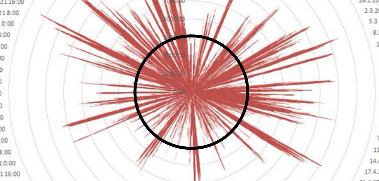

kärnkraftverken i Sverige har idag elgeneratorer som kan ge nästan 7 GW när allt snurrar på
som av en händelse har vindkraftens alla snurror (ca 4850 master) en sammanlagd generatoreffekt i storleksordningen samma nivå som kärnkraften – vid inledning av året var den 10 GW och nu i slutet av året är den drygt 12 GW
liksom kärnkraften så är inte vindkraften skapt för att ständigt leverera på max – dagens landbaserade vindkraft ligger på cirka 30% av generatoreffekten sett på genomsnitt över helår
om man då ritar Sveriges vind- och kärnkraft (som har en liknande sammanlagd generatoreffekt) i samma graf så förmedlar man en bild av att vindkraften levererar så bedrövligt lite jämfört med kärnkraften – och det är sant, men det har heller aldrig varit någon som sagt att dagens installerade vindkraft skulle vara i paritet med kärnkraften då den installerade vindkraften levererar ungefär halva energin jämfört med kärnkraften (men samtidigt växer vindkraften i år med ca 2.2 GW och väntas växa med ytterligare 2.5 GW nästa år osv, så om tre år kommer vindkraften troligen vara ikapp kärnkraften vad gäller elenergitillförseln)
så skulle man då lägga in förväntad, genomsnittlig generatoreffekt 2021 i vindkraftsdiagrammet så skulle det ut så här:
och då fyller vindkraften ut den förväntade kostymen lite bättre, än vad det första optiska intrycket troligen gav
men alldeles oavsett det, så visar grafen på den stora volatilitet som vindkraft (och även solkraft) uppvisar och måste hanteras på något sätt (med import/export/vattenkraft/fordonsladdning/vätgasproduktion/-bränning)
sen kan man också ha i beaktande att den stora lejonparten av svensk vindkraft är landbaserad och finns installerad norr om Dalälven
hade vi haft havsbaserad vindkraft söderut skulle vi haft mindre djupa svackor i elproduktionen på grund av en större geografisk diversitet i produktionsapparaten – risken för att det samtidigt är svaga vindar i Norrland, på västkusten, på sydkusten och på ostkusten är mycket lägre än att det är svaga vindar i Norrland

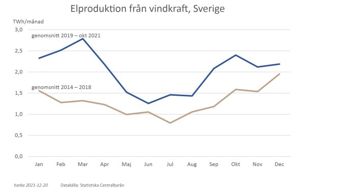

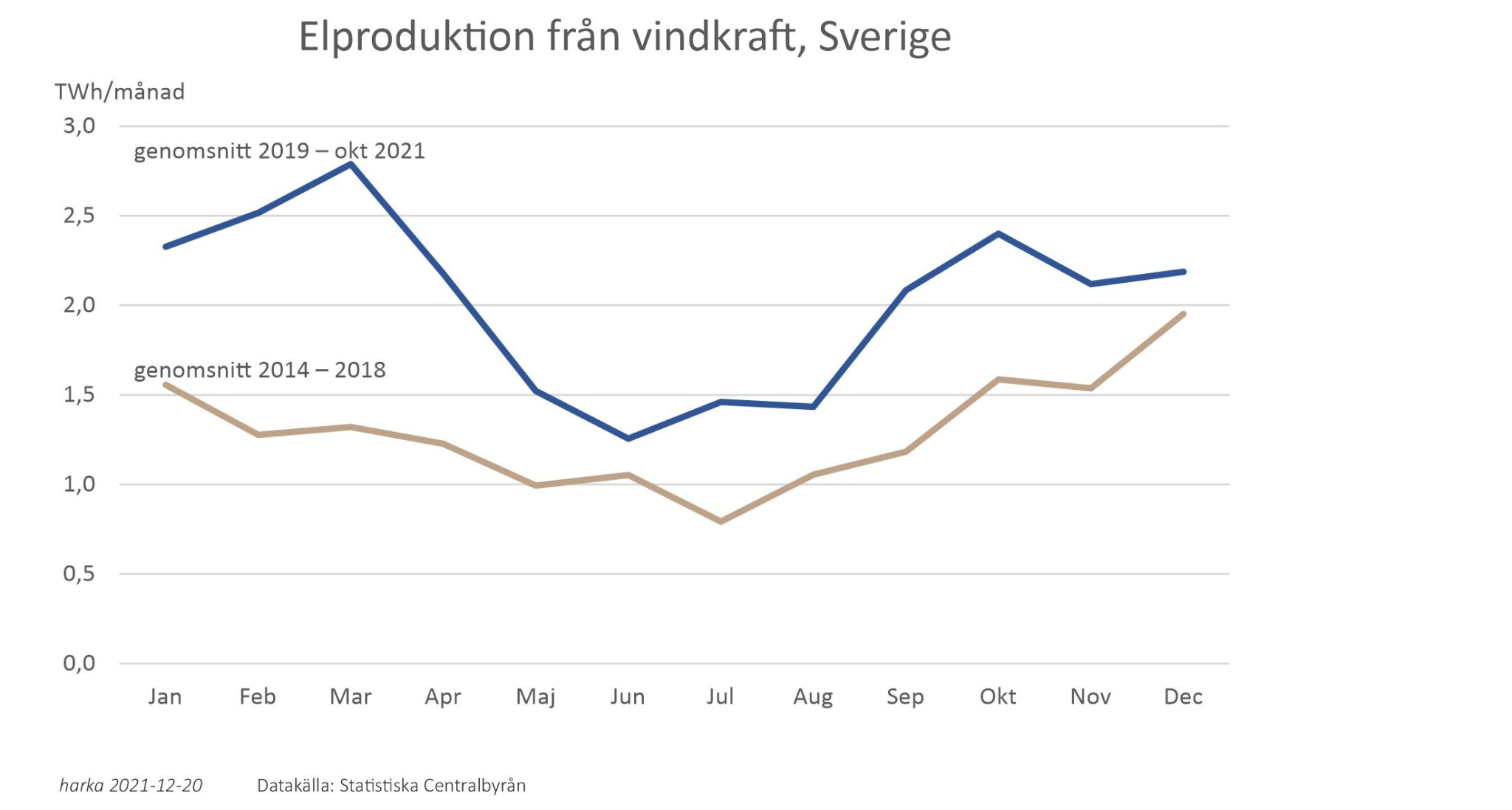

sen tycker jag att det i tråden synts inlägg som ifrågasätter att vindkraften levererar på vintern – från spikdiagrammet ovan kan man se att så inte är fallet, och i snitt så har den svenska vindkraften gett runt 45% mer el under vinterhalvåret än under sommarhalvåret, allra sämst levererar vinden under sommaren (då solen ger som mest):
Graf över elproduktion från vindkraft i Sverige, med månatliga genomsnitt för 2014-2018 och 2019-okt 2021.

Fast just nu är det inga +45% upp för vindkraft i Danmark, bara 10% av Dk prod + 500% import , heja mp mera elda med allt som finns!

så kan det vara med vinden – jag redovisade hur vinterhalvåret står sig emot sommarhalvåret
samtidigt importerade Danmark 30% av sitt elbehov nu vid halvsextiden
men vill man titta på snapshots av verkligheten så kan jag plocka fram historiska exempel på när vindkraften levererar 69% av hela Sveriges elbehov
