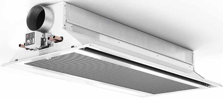

Mikael_L
tommib tommib skrev:
Vattenburen takvärme har aldrig varit en grej i privatbostäder. Vattenburen takvärme i offentliga lokaler och kontor är något helt annat.
Jag har monterat styrning av vattenburen takvärme/frikyla i många kontorslokaler.
Men egentligen är det inte riktigt takvärme heller, utan det är ett värme/kyl-batteri för tilluften helt enkelt.
Så det är hastigheten på luften som får ner värmen i rummet, det behöver inte ske genom strålning.
Såhär ser de ut. Två rör för värmekretsen, två för kyla, en regulator (som även kan sitta på vägg, eller en passiv baffel som styrs av en annan regulator), sen sitter det ställdon för kyla och värme, som öppnar/stänger flödena. Ofta sitter det även någon rörelsesensor så man minskar ventilationen när lokalen är tom, eller en CO2-sensor (extern) som ökar ventilationen när luften blir dålig, perfekt i mötesrum osv, där mängden personer är varierande.
Men den gamla 70-tals-takvärmen är nog död för alla framtid.
pmd och 4 till
tommib
Lindabs paneler verkar faktiskt vara passiva radiatorer vid en hastig anblick och inte sådana här som du visar. Man kan likna det vid att sätta radiatorn i taket.
Det är inte en bra idé helt enkelt.
De du visar är en utmärkt idé i kontorslokaler. Hemma skulle de öka energiförbrukningen i onödan genom att kräva högre ventilationsflöden. De fungerar ju också nästan uteslutande via konvention.
pmd och 2 till
