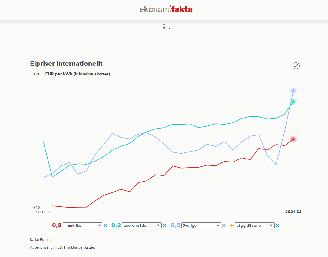

Frankrike har normalt sett inte alls de högsta priserna. Det har varit tillfälliga problem i sommar pga hettan och kylproblem, men det kan man ju bygga om för om det blir ett permanent tillstånd. Edit: och givetvis den smitta pga gasbristen som påverkar hela Europa, men vi är ju inte immuna heller trots ingen gasanvändning alls (<1%).I Ingmar Albinson skrev:DU är lyckligt lottad som bor i elområde 3 och fortfarande jobbar. De som bor i elområde 4 med villa och är pensionärer med garantipension har det mycket värre. Det är bara att stänga av värmen i huset och ta på sig vinterkläderna, lära sig att vinterbada för man vill ju kunna hålla sig ren.
Om man lyssnat på miljörörelsen för många år sedan så hade Europa avvecklat kol, gas och olja och ersatt detta med bättre energialternativ. Då hade kriget inte påverkat elpriset på detta sätt.
Tänk på att Frankrike har flest kärnkraftreaktorer i Europa, trots detta har man de högsta elpriser.
Nu är det så att Sverige är Europas största elexportör, det är alltså inte brist på el i Sverige som är problemet. Det är högerpolitikers älskade marknadskrafter som möjliggör för bolagen att hellre sälja dyrt till Europa än billigt i Sverige.
Så mycket desinformation från den desperata delen av det politiska spektrat att jag för första gången i mitt liv låtit bli att titta på partiledardebatterna.
