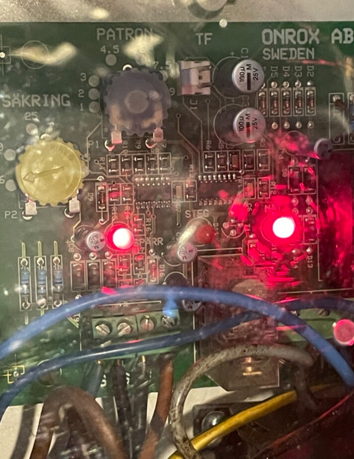

Jag har haft strömavbrott i drygt 40 min. Efter att strömmen kom tillbaka ser elpatronen ut såhär nu, den SPÄRR lyser. Är det någon som har någon ide vad det betyder? För pannan är kall nu och verkar inte vilja starta upp. Det är den i mitten som borde lysa när pannan går (iaf varit så) STEG.
Närbild av ett kretskort med två röda lysdioder, en märkta "SPÄRR" och en "STEG", på en elektrisk panna som inte startar efter strömavbrott.

Vissa pannors styrsystem kan spärra för tillkoppling av värme efter strömavbrott, detta medvetet för att undvika överbelastning i elnätet. Avvakta och se om det inte löser sig.

Kontrollera också att du fått tillbaka samtliga tre faser tycker jag.

Såg lite info om detta jag med när jag googla runt (amatör) men vad är rimligt i tid? minuter eller timmar?

Det är normalt 2 timmar. Det brukar också vara så att bara steg som ger över 6 kW ingår i fördröjningen. Så har du det rätt gjort borde någon lägre effekt kunna ligga till direkt.

L1, L2, L3 säger den jag har tillbaka iaf! ska vara dom jag har.

Går att kortsluta TF stiften för att komma förbi tidsspärren.

Hur man gör för att gå förbi fördröjningen finns beskrivet i manualen.

Gammal panna jag ärvt med allting runtomkring så det finns inga manualer tyvärr.
Då är det bäst att vänta. Ibland finns det tryckt text på kretskortet som kan gå att tolka.

Jag ska ner och titta igen strax, men bilden överst är typ allt man ser.

Nu när jag var nere efter att ha väntat har den slagit om så det måste varit något sådant skydd. NU ska den bara köra ifatt. Tusen tack för alla svar.
