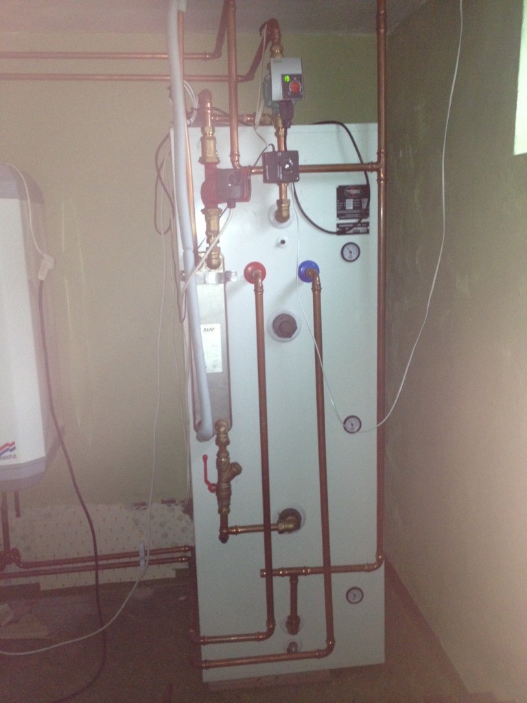

Så ser tanken ut iaf,
Men ja förstår inte riktigt hur denna ska Fungera, om ja säg behöver att elpannan ska värma från 40grader till 50grader så medans lvvp värmer just bu till ca 40grader , då måste ja ju ställa elpannan till 50,
och sen efter ett tag när värmen gått ut i systemet och till tanken igen så slutar ju lvvp att värma för att den tror att de gjort sitt, men i själva verket är de elpannans vatten som går in i värmeväxlaren?
Just nu när de är flera minus ute så räcker inte 40graders framlednings temperatur riktigt för att värma fullt ut, och elpannan jobbar ju helt ensam om ja ändrar maxvärdet på runstermostaten till säg 55grader?
Blir inte klok iaf, och installatören hävdar att allt är korrekt !
Tips motages gärna!
