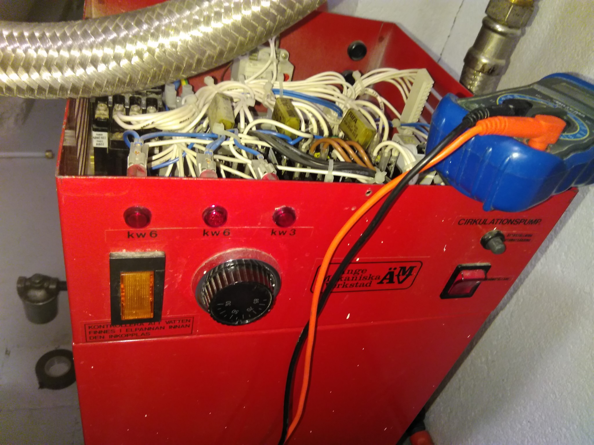

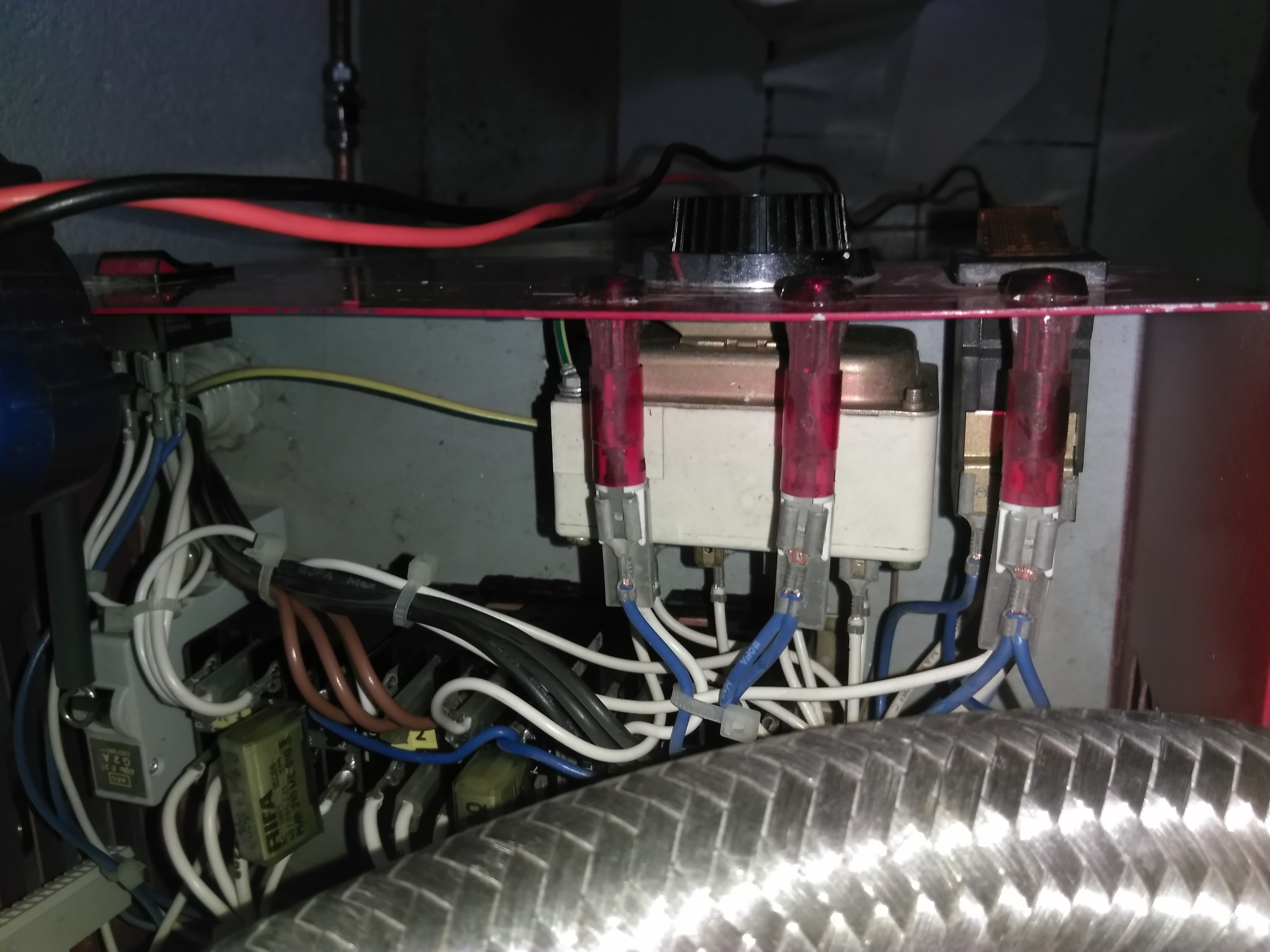

Hej, jag har en elpanna ÄMV 15kW där termostaten har hängt sig på ett av de tre stegen.
Kopplade ur stiftet från termostaten till kontakten för det steget som hängt sig.
Är det vettigt att försöka skriva isär termostaten och försöka laga felet eller har ni något annat knep?
Huset värms bra utan steget så det behövs inte egentligen men det är ju trevligt när saker fungerar som de ska.
  • Öppen röd elpanna med synlig intern kabeldragning och termostat, några etiketter syns.
  • Interna komponenter av en elpanna med synliga kablar och termostatanslutningar.
Säker på att det är termostaten? Det är inte en kontaktor som har klistrat?
Ja, jag plockade först isär kontaktorn för att konstatera att den fungerar. Det är termostaten som strular.
