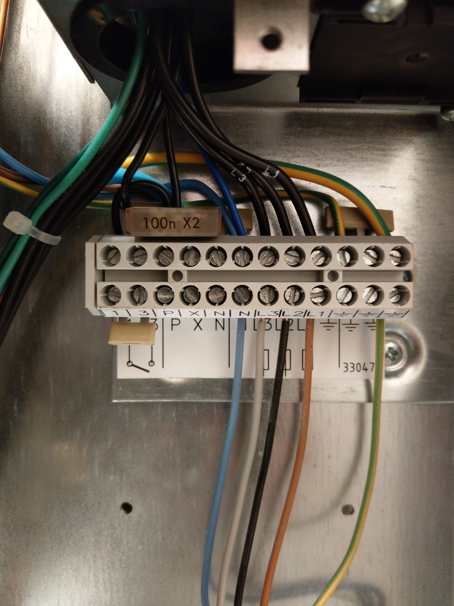

I stugan har vi en liten elpanna, värmebaronen mp4. På sistone har den tappat i effekt. Det känns som det högre effektsteget aldrig slår på. Risken är såklart att elpatronen pajat men den är bara 3 år så jag hoppas inte det. Det finns en störskyddskonding som är lite missfärgad, skulle den kunna vara felkällan eller är det att hoppas för mycket? Har ni några tips om hur jag kan mäta mig fram till vad som är fel?
Jo, jag har kollat att jag har spänning på alla tre faser.
Översikt av elpannans invändiga elektriska anslutningar med en störskyddskondensator och flera kablar.

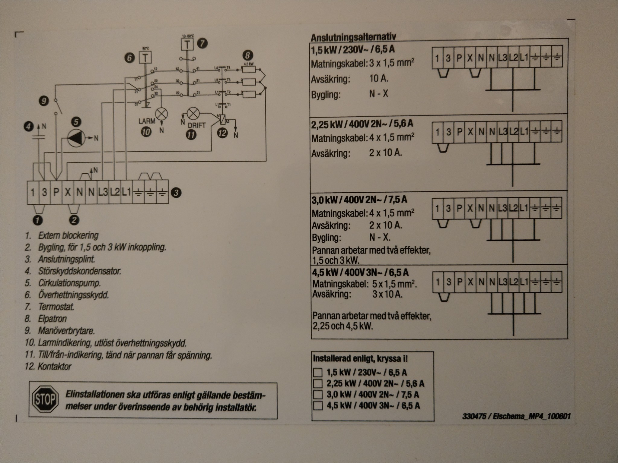

Elektriskt kopplingsschema för en värmebaron elpanna med teknisk data och installationsschema.
Kondensatorn kan du säkert bortse från. Den sitter där bara för avstörning.

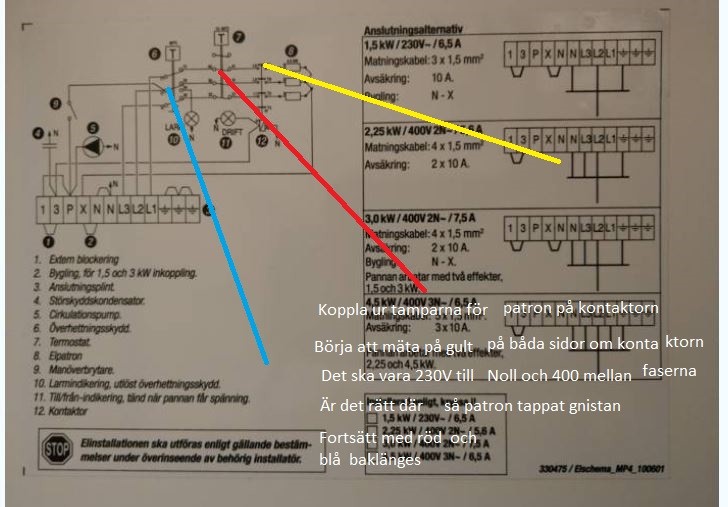

Du får starta med detta och sedan komma tillbaka för mer info om att felsöka patronen
  • Elritning med markeringar och anteckningar för felsökning av patron.
Jag kan inte se att det enligt schemat finns nåt "högre effektsteg", det är bara av eller på.

Det står i texten vid inkopplingsalternativen att pannan skall kunna köras i två effektsteg. Därav min undran över schemat.

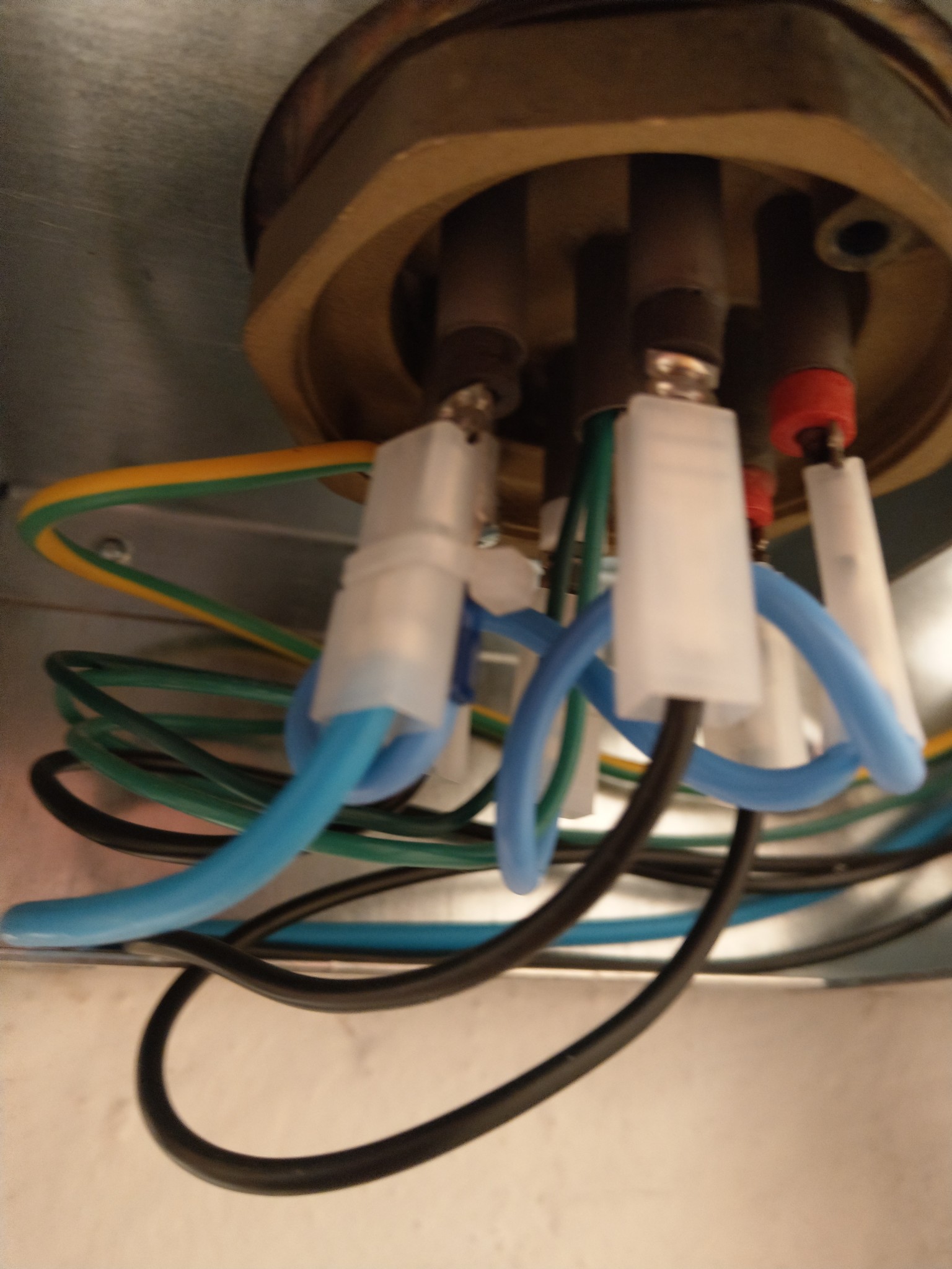

Jag tog loss anslutningarna närmast elpatronen (det är nog ditt gula sträck). Mellan faserna är det 400, 20, 20 v. Mäter jag mot jord är det 220, 220, 1v. Så det verkar som en fas inte är i gång.
Anslutningar nära en elpatrons terminaler med olika färgade kablar och kopplingshus.

Det står på schemat att pannan arbetar med två effektlägen. Och då jag inte ser någon bygel X-N på bild så kan den inte arbeta med fler än två effektlägen. Men det spelar ingen roll, vi ser att den sista fasen saknas så frågan är var den tappas, det kan vara före termostaten också.
Om termostaten har mer än ett steg, så är det max två. Den har bara 3 trådar att koppla. Eftersom pannan är Y kopplad utan nolla kopplad vid ex. 4,5 kw alternativet, så måste minst 2 faser vara inkopplade.
