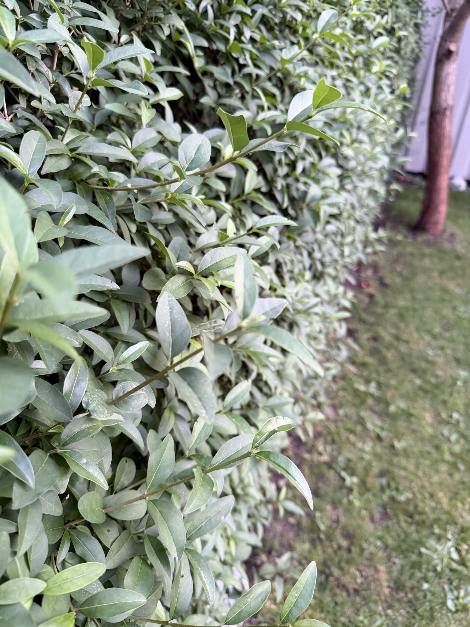

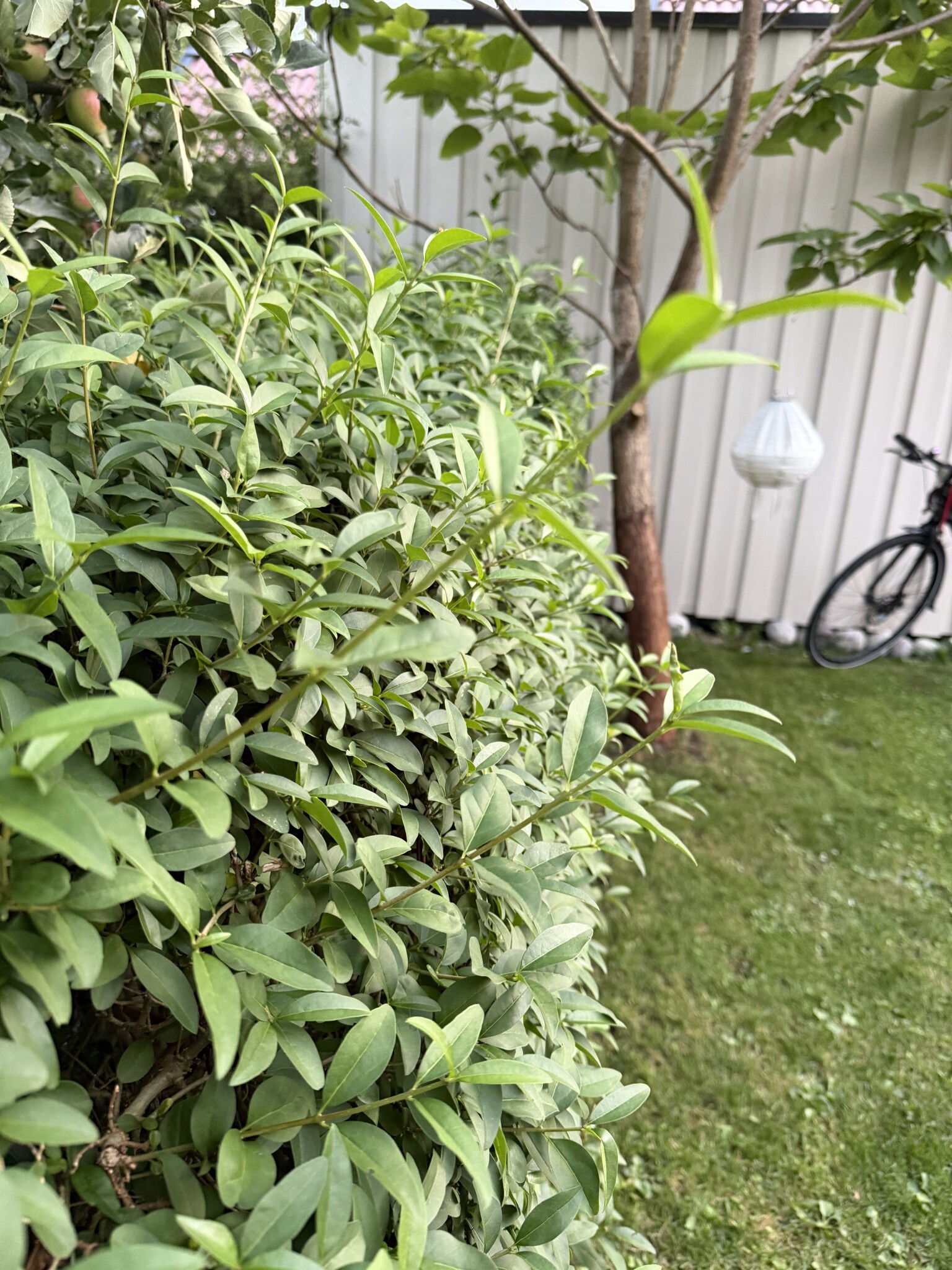

Så ser årsskotten ut i vår häck, visar på god tillväxt och eftersom vår häck nått målhöjd och bredd är det primärt dessa raka gröna skott jag klipper av.

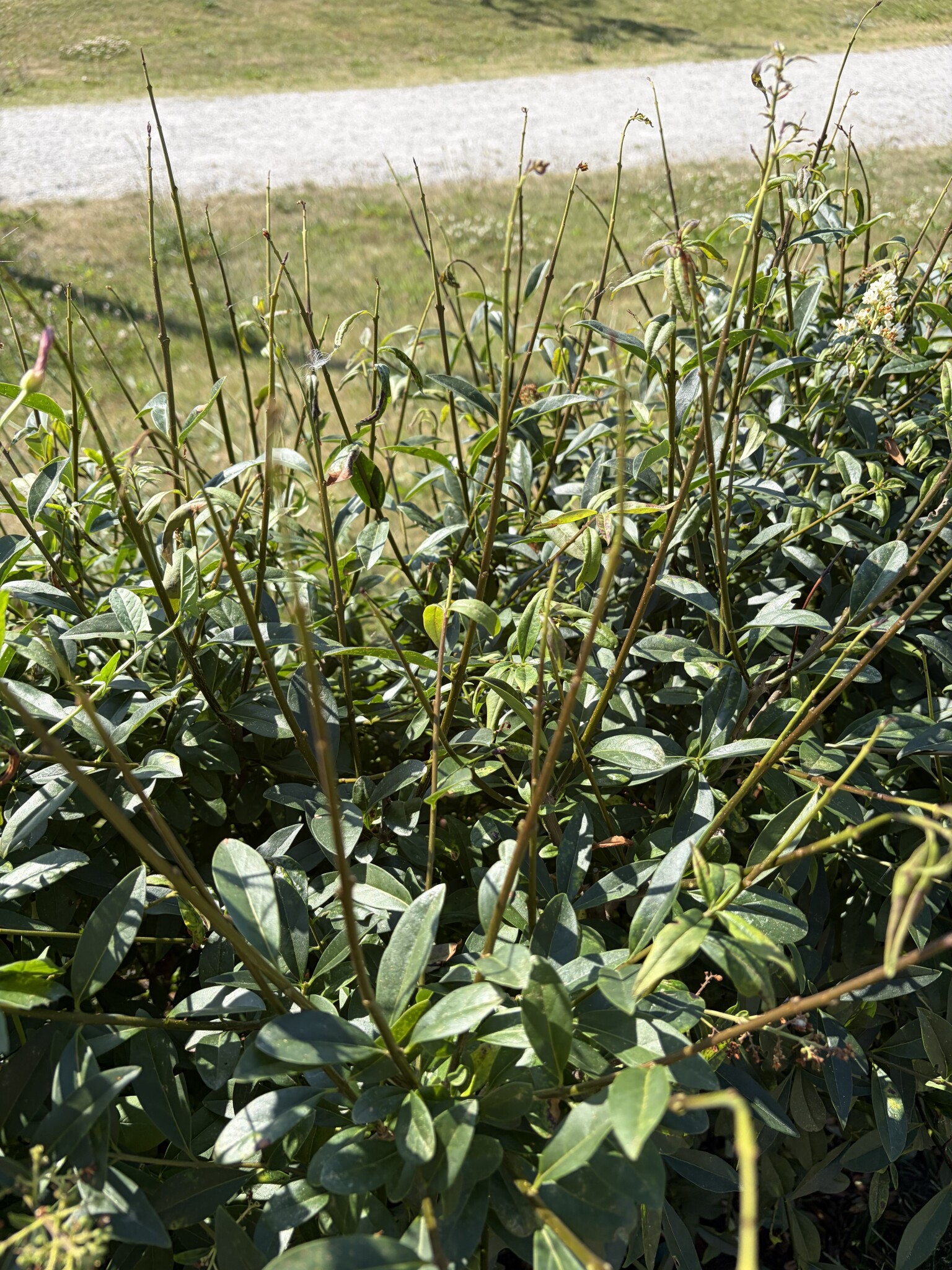

Så här ser de nya skotten ut på vår ligusterhäck. Har kommit sedan midsommar eftersom det var då jag klippte den…
Era skott ser bra ut!Satsuki skrev:

Om du menar de nya skotten vi fick detta år så är svaret nej, inga blad på de nya skotten. Detta gäller för kanske 30% av alla plantorna. Ett mindre antal plantor har dock tagit sig riktigt bra och resterande har skjutit "normala" skott med blad.
Hm, jag tror att er häck har haft det för torrt men jag måste erkänna att jag aldrig sett sådana skott på mina ligusterhäckar. De kan absolut få för sig att dra iväg ett skott på 50 cm även om jag klipper tre gånger på en säsong. Men det blir ju mer som satsukis med blad.
