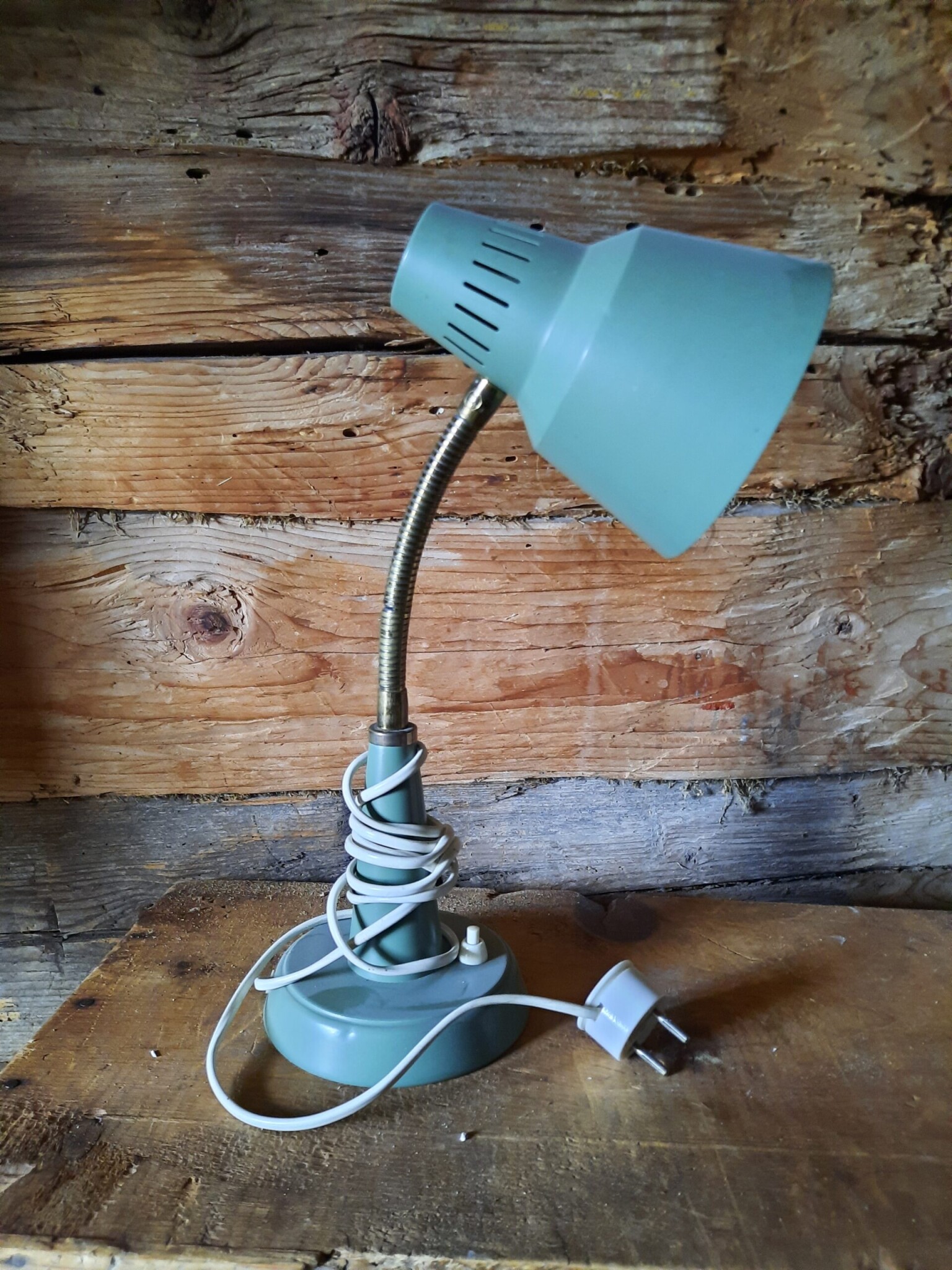

JFB har säkert gjort lite nytta, men skulle mest behövts medan vi hade massor av klass 0 apparater, t.ex sådana här armaturer.
eller ännu äldre och sämre varianter.
Där folk filade ner eller bytte kontakten på för att man annars inte kunde använda den utomhus eller i garaget när man skulle meka med bilen.

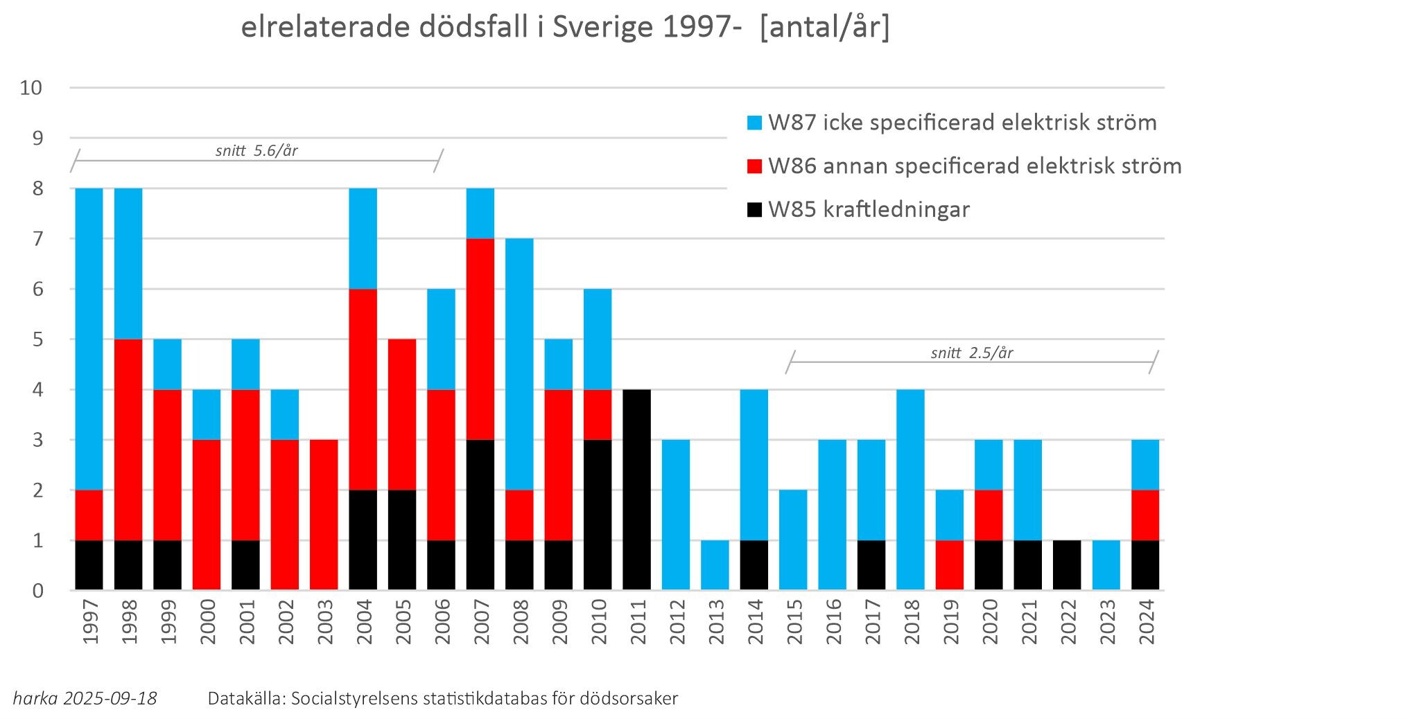

tre månader senare än brukligt släppte Socialstyrelsen idag dödsorsaksregistret över fjolårets alla dödsfall
Socialstyrelsen redovisar tre elrelaterade dödsfall (i fjol ett) medan Elsäkerhetsverket har redovisat två
antal dödsfall per år har mer än halverats den senaste tioårsperioden jämfört med grafens första tioårsperiod, och fjolårets antal ligger nära genomsnittet i närtid
de närmare omständigheterna kring olyckorna redovisas inte, utan enbart de statistiska klassificeringarna:
– "exponering för kraftledningar", i Västra Götaland, man, 65-69 år
– "exponering för annan specificerad elektrisk ström", i Östergötland, man, 25-29 år
– "exponering för ospecificerad elektrisk ström", i Skåne, man, 75-79 år
både Elsäkerhetsverket och Arbetsmiljöverket har sina egna redovisningar, som sträcker sig längre tillbaka i tiden:
notera att skalan för antalet dödsfall under arbete återfinns i den högra y-axeln, tio gånger högre än de elrelaterade dödsfallen
den stadiga nedgången sedan femtiotalet för båda kategorierna har planat ut de sista 10-15 åren
differensen mellan Elsäkerhetsverket och Socialstyrelsen består i att Elsäkerhetsverket (och Arbetsmiljöverket) redovisar de fall som inkommer till deras kännedom – Socialstyrelsen redovisar samtliga avlidna i Sverige

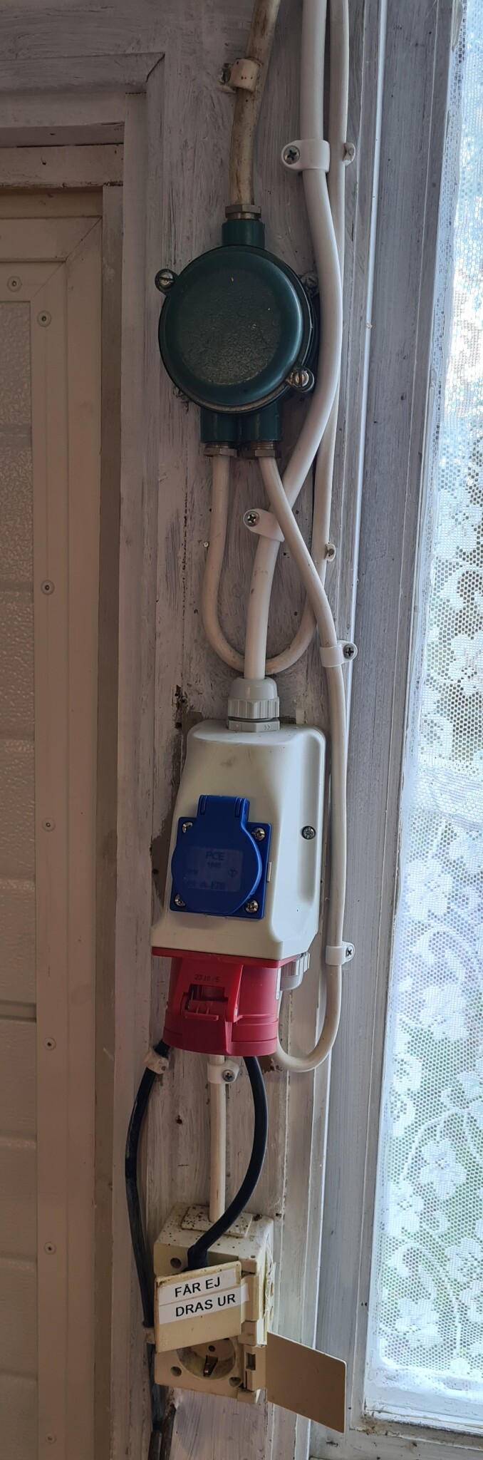

jag tänkte på den här tråden när jag i vintras elsanerade en landsbygdsvilla i Uppland
i källaren fanns en åldrad, stor frysbox stående på ett rått betonggolv, och som matades med sitt alldeles egna vägguttag:
troligen "installerat" på 80- eller 90-tal – fasledaren nogsamt avklippt i båda ändar av kabeln (blå ledare bar fasen, gulgrön bar jord; till jordblecken användes inget alls), och kabeln var dragen från en kopplingsdosa med god tillgång utav såväl fas, nolla som jord
och uttaget/frysboxen matades från ett JFB-befriat trefasuttag på barnvänlig höjd några meter bort, som med åren (i omgångar fram till 2010 kanske) successivt utvidgats till att inte bara förse frysboxen och något annat vägguttag med ström, utan även en pumpbrunn och en luftvärmepump:
vad jag tänkte där på plats var – att det var länge sedan jag stött på något så genomuselt utfört, och att Sverige ändå kommit en bra bit på vägen mot högre elsäkerhet, kanske tack vare bättre kunskapsspridning via exempelvis internetforum som detta; och att stöta på något så här illa, det gör jag inte längre så ofta!

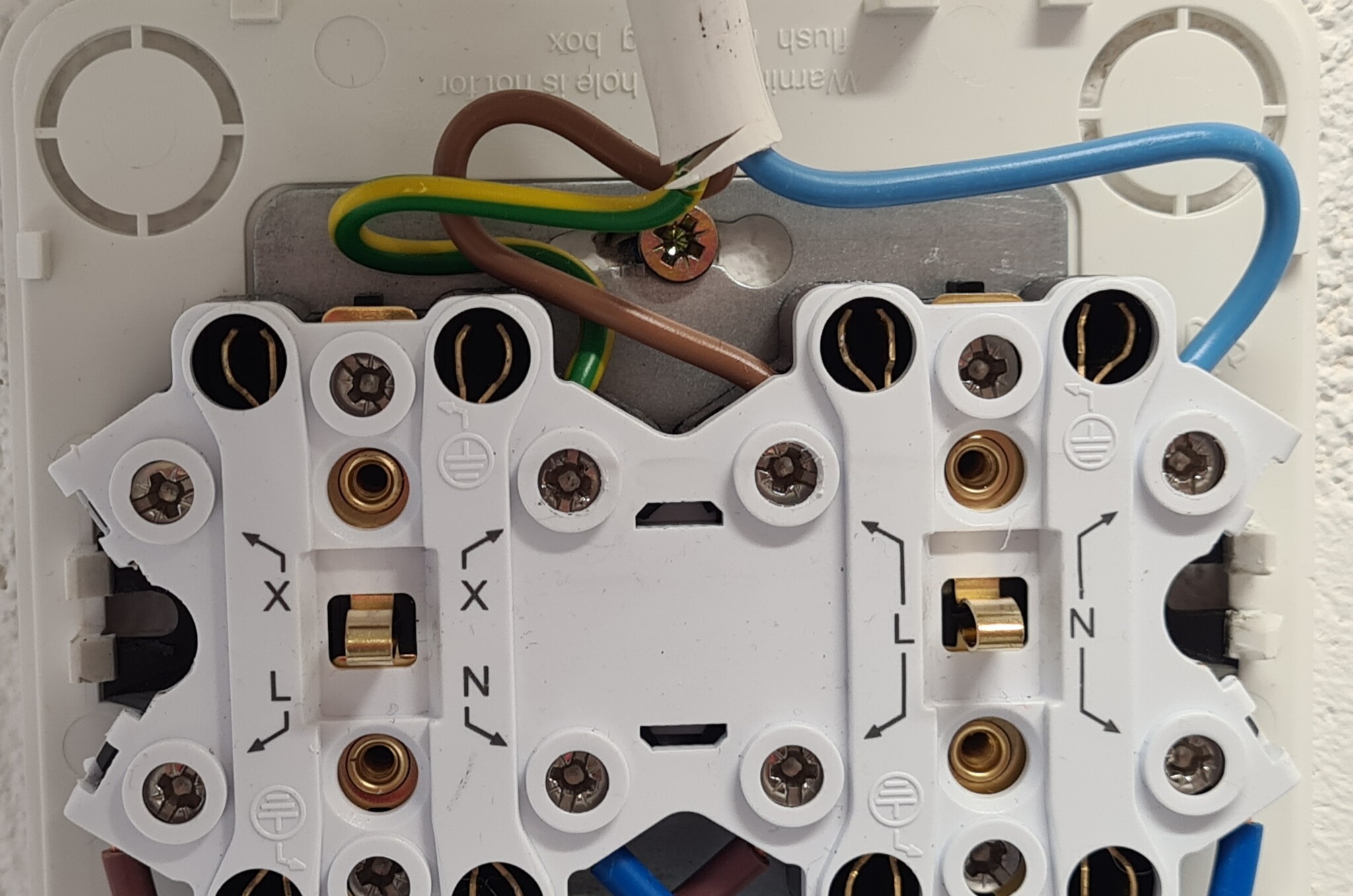

men så lyfte jag på kåpan till det tämligen nyinstallerade vägguttaget för tvättmaskin och torktumlare i den närliggande tvättstugan – med samma råa betonggolv
ett av vår tids moderna hempularmisstag – inkommande jord ansluten till blindplint "X" där den gör ingen nytta, i stället för att vara kopplad till jordblecken/jordsymbolen
och genast skruvades hoppet om mänskligheten ned lite grand igen...

Undrar varför i h-vette L, N och X märks tydligt med svart text medan symbolen för skyddsjord knappt syns? Nu ursäktar det inte felinkopplingen men känns ändå rätt korkat. Vet man vad N och L står för och bara ser tre olika markerade plintar så...harka skrev:
Håller med om att det är dumt men skyddsjord är ingjutet i produkten medan det andra är tryckt. Gissningsvis för att PE-märkningen ska vara mer beständig. Tyvärr orsakar det förvirring istället.Alfredo skrev:
Sen håller jag också med avh67f, hade man kontrollerat jordkontinuitet efter installation så hade problemet upptäckts.
Dessutom sitter ju jordsymbolen intill skruvplinten som används men med en minimal liten pil som pekar på korrekt skruvplint. Men såklart skulle jordkontinuitet kollats.Alfredo skrev:

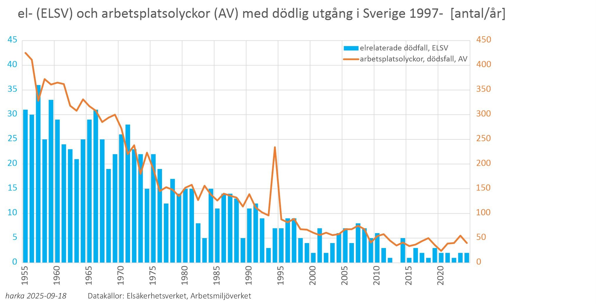

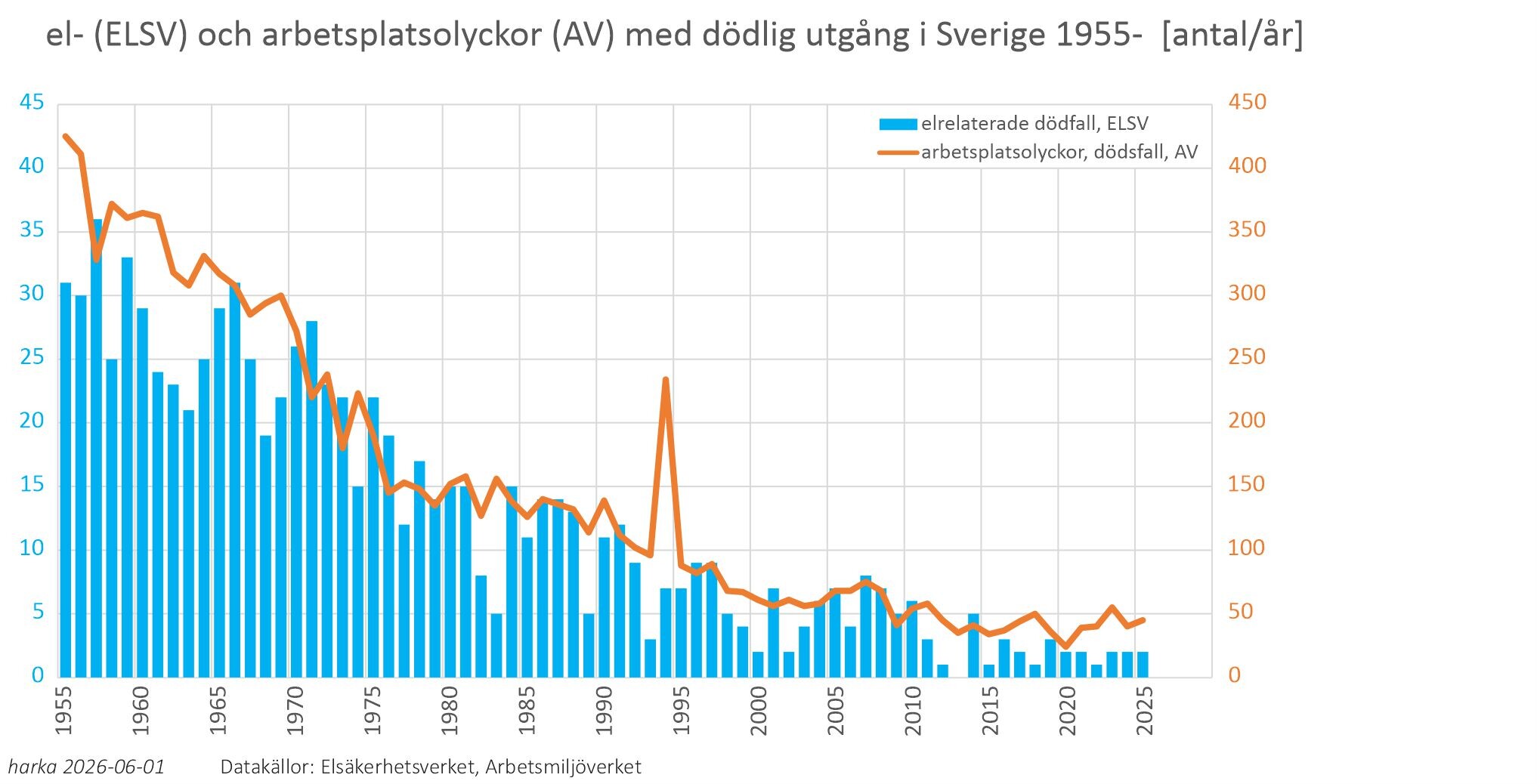

två personer dödades av el under fjolåret
konstaterar Elsäkerhetsverket på sin hemsida, och därmed fortsätter vi att ligga på samma nivå som under de senaste femton åren
i grafen ovan har jag även lagt in en orange linje för samtliga dödsfall i arbetet (data från Arbetsmijöverket) som uppvisar en snarlik trend – även dessa utplanad de senaste femton åren
notera att skalan för antalet dödsfall under arbete återfinns i den högra y-axeln, som är tio gånger högre än de elrelaterade dödfallen
[en förklaring till uppgången 2025 utav arbetsrelaterade dödsfall återfinns i sju döda vid skjutningen vid Risbergska skolan, Örebro, i februari (totalt dog där elva människor, varav sju "i arbetet")]
vad vet vi då om de som dog av elektricitet?
i vanlig ordning är informationen knapphändig, men Elsäkerhetsverket skriver för fjolåret 2025 om de två omkomna:
...en var elyrkesperson i samband med arbete och en person omkom på fritiden....
...en person [omkom] av strömgenomgång och en person på grund av en ljusbåge...
...en privatperson [omkom] vid elbanedrift [tåg i olika former]...
det framgår inte direkt vem som omkom av ljusbåge och vem som genomled en strömgenomgång – men elektrikern (58 år) som var egenföretagare och verksam i en mindre ort i Medelpad med privatpersoner och företag som målgrupp (installationer, golvvärme mm), arbetade vid olyckstillfället med el för ett kylskåp

Ja det är det absolut mest troliga.
Dessa olyckor är ju vanliga, den dominerande orsaken för icke yrkesmän i flera år nu.
Medan yrkesmän som jobbar på järnvägen, med vagnar och lok, mycket mycket sällan förekommer i denna slags olyckor, då de har mycket rigorösa säkerhetsrutiner som omger deras arbete.
