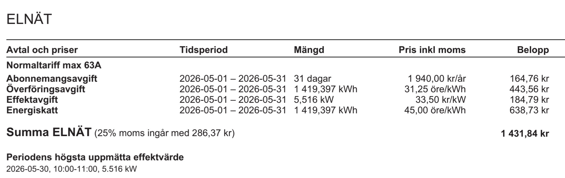

Jag räknade med allt, inklusive skatter. På nätavgiften är det
  • Fast avgift
  • Elöverföring
  • Energiskatt
  • Moms
Och för elen är det
  • Elpriset
  • Rörliga kostnader
  • Fast påslag
  • Månadsavgift
  • Moms
Räknar jag bort skatterna så går nätavgifterna från att utgöra 70% av kostnaden, till 67%. Skatten gör alltså väldigt lite skillnad för vad som dominerar mellan nät- och elkostnader.

Vi har 20A och det är 6435 kr per år. 16A blir ungefär 1200kr lägre. Men vad är dina övriga priser per kWh? Alltså överföring och skatt?
Attitudeswe Attitudeswe skrev:
Vad har du för hutlös månadsavgift. Hos mig är skatten den högsta komponenten. 25A säkring.
Din abonnemangsavgift är ju otroligt lågt. En snabb googling säger att det vanliga är mellan 5000-8000.
Vi har däremot ingen effektavgift. Det verkar vara olika överallt. TS verkar ha en abonnemang på över 12.000 kr per år. Sanslöst.

Med min förbrukningsprofil hade jag gärna betalt 8000kr/år om jag då fått överföringen för 5öre...
Grattis, Partille måste vara ett extremt undantag med dess låga nätavgifter.

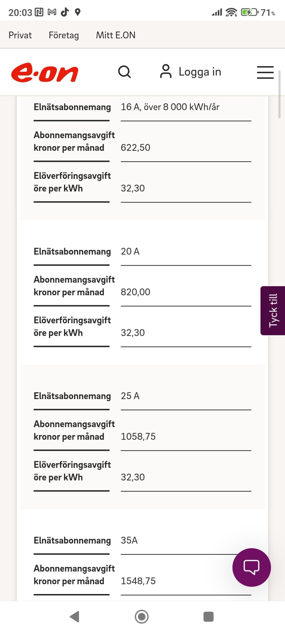

Så här ser det ut med Eon syd
