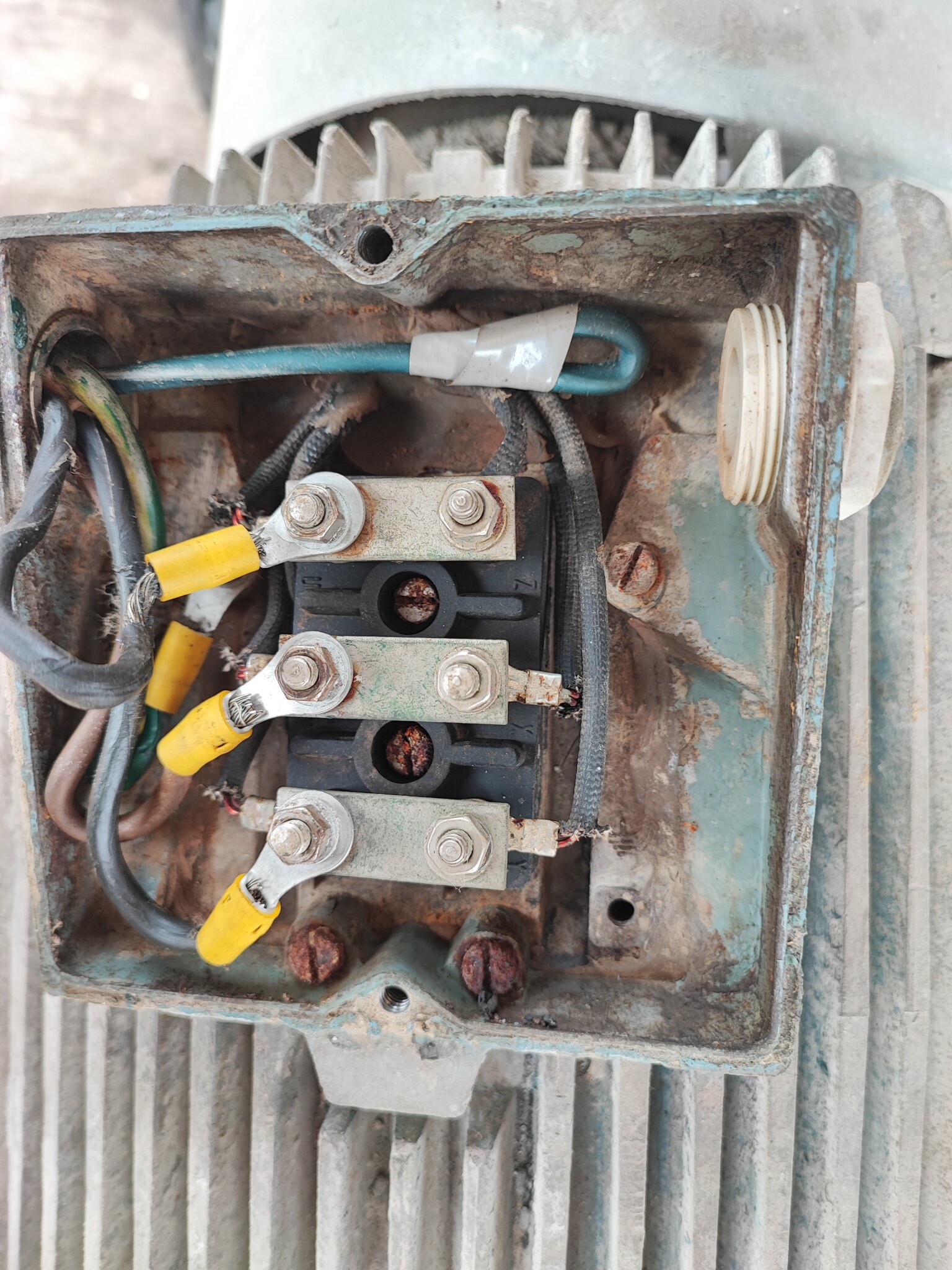

Din motor är D kopplad , kallas även Triangel kopplad. Den är alltså lindad 230/400. (Norge har 230v 3 fas). Du kan inte sätta på en YD start på den.
Mäta centrum på axeln till fortplanet och axelns diameter säger mycket. Dessa motorer följer en ISO Std och är mycket lika mellan tillverkarna. Jula eller ABB spelar nästan ingen roll för hobbybruk.

En snabb googling på betonggolvsåg 800mm ger att de flesta verkar ha en motor på mellan 6-8kw. Dock finns det någon som har 11-12kw motor och med tanke på att det satt en 32A handske på din kanske man kan misstänka att det sitter en kraftig motor på den.
6-8 kW klarar man det på 16A ? Ska först och främst ha den för eget bruk och såga kanske 15cm dålig betong så den är lite för stor egentligen så gå ner i motor gör nog inget, bara man får rätt varvtal men det sitter ju kilremmar så det går ju att justera

Jag skulle nog bara ta bort den. Om man tittar på bilden på kopplingsplinten du la upp tidigare ser det ut som ena ledaren saknar en del isolering?
Ja det var lite dålig och knastrig isolering så nya kablar gör nog gott
Har du köpt den i Sverrige och den varit i drift här, den är som sägs D-kopplad och då är den som starkast och drar hiskligt med ström i starten, samt 32 amp handske. Ska du ha nytta av den ska den förses med en D/Y - manövrering, Titta på nätet om D/Y koppling så ser du hur det ska vara, Start på Y och vid max varv så växlar man över till D. Antingen för hand eller automatik.

På bilden så är den övre tråden till motorn kopplad direkt under den gula kabelskon
Inte under blecket som det är på dom andra två. Troligen har skruven gått av så man har flyttat tråden, kan det spela någon roll?
Äldre, rostig elektrisk anslutningslåda med kablar och anslutningsterminaler. Slitage och korrosion synligt.
Skrev lite fel följd , naturligtvis ska det vara Y/D, på plinten kommer matningen in på dom 3 till vänster och blecken lilgger i dela. Med 400 V delta så är motorn säkerligen en 400/600. Du kan prova att flytta om blecken, lägga dom sammanbundna på dom 3 till höger.
Lindningarna verkar ok men däremot så var det värde på nåt annat vis, kanske lindningarna mot jord.
Är det bara att skrota då eller går det att göra nåt den?
