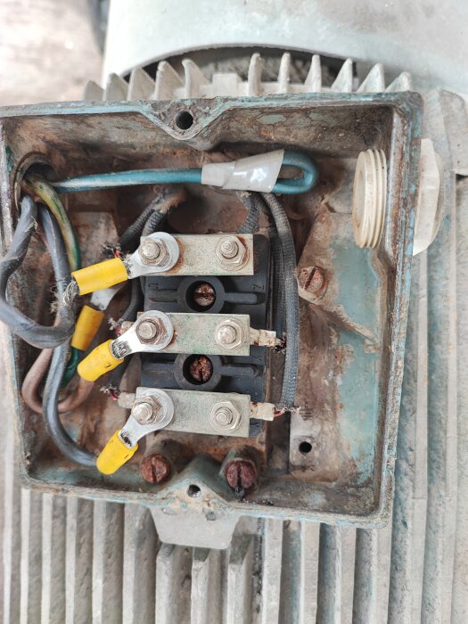

Köpte en betonggolvsåg som skjuter säkringar enl uppgift.
Ska ta med motorn för att mäta upp den på jobbet, om den är riktig vad kan det då vara?
Finns en av/på samt en "låda" med spak för fasvändning, kan man mäta upp om dom är ok på nåt enkelt vis?
Ska kontrollera lager så dom går lätt.

Beror på. När går säkringen? Så fort man kopplar in den? Direkt när man sätter igång den? Efter den varit igång ett tag? När man använder fasvändaren?
Är du säker på att den går att köra på den säkringen det avser? En sån maskin kan ha ganska rejäl startström, är det bara en 6 eller 10 A säkring är det inte säkert att den orkar med.

Det är 3fas med 32A handske, ska kolla upp vad motorn säger.

går säkringen direkt så finns det egentligen bara 3 fel:
1) För klen säkring
2) kortis i en eller flera lindningar, Ohm-mät lindningarna, samtliga 3 lindningar bör ha samma ohmvärde +-någon ohm.
3) felkopplat på något sätt
Går säkringarna efter ett tag så är det antingen för klen säkring/säkringstyp eller isolationsfel.
1) För klen säkring

Börjar med att mäta motorn så återkommer jag
Svårt att svara utan att se. 32A tyder på en stor motor. Att direktsamtal den brukar ge STOR startström. Det finns enkla startapparater som kallas YD. De används om motorn är stämplad 400/690 V.nino skrev:

Motorns kopplingslåda
Fasvändare
Av/på
Hittar ingen märkning på motorn tyvärr
Ca 20-25cm i diameter och längd 35 kanske

Start strömmen på en motor är ca 6-9 ggr märkströmmen vid direktstart exakta värden kan fås ifrån motorns datablad och tillverkare. Generellt kan man säga att vid Y/D-start så reduceras startströmmen 1/3 mot direktstart, vid mjukstart är start strömmen ca 3-3,5 ggr märkströmmen och vid frekvensomriktarstart så är start strömmen ca 1,5-2ggr märkströmmen.
Ok problemet är ju att det är en äldre maskin så jag har inga papper.Panor82 skrev:
Borde väl sitta en skylt/märkning på motorn kan jag tycka...
Frekvensomriktare vore ju bäst, då kan man ju ändra rotationsriktning på den men det är ju en ganska dålig miljö med både vatten och damm men det finns väl kanske skåp den kan få plats i och som får plats på maskinen
Vid ohmmätning av motor, mät varje lindning till jord också, där ska det inte vara något värde.Tommty skrev:

Din motor är D kopplad , kallas även Triangel kopplad. Den är alltså lindad 230/400. (Norge har 230v 3 fas). Du kan inte sätta på en YD start på den.nino skrev:
Mäta centrum på axeln till fortplanet och axelns diameter säger mycket. Dessa motorer följer en ISO Std och är mycket lika mellan tillverkarna. Jula eller ABB spelar nästan ingen roll för hobbybruk.
Vi som älskar Leksand finns ju spridda över hela landet. Försök hitta en elektromekanisk verkstad, så kan dom ha något begagnat till dej. De är annars ganska dyra som nya. Men håll dej borta från Gävle.
En snabb googling på betonggolvsåg 800mm ger att de flesta verkar ha en motor på mellan 6-8kw. Dock finns det någon som har 11-12kw motor och med tanke på att det satt en 32A handske på din kanske man kan misstänka att det sitter en kraftig motor på den.
