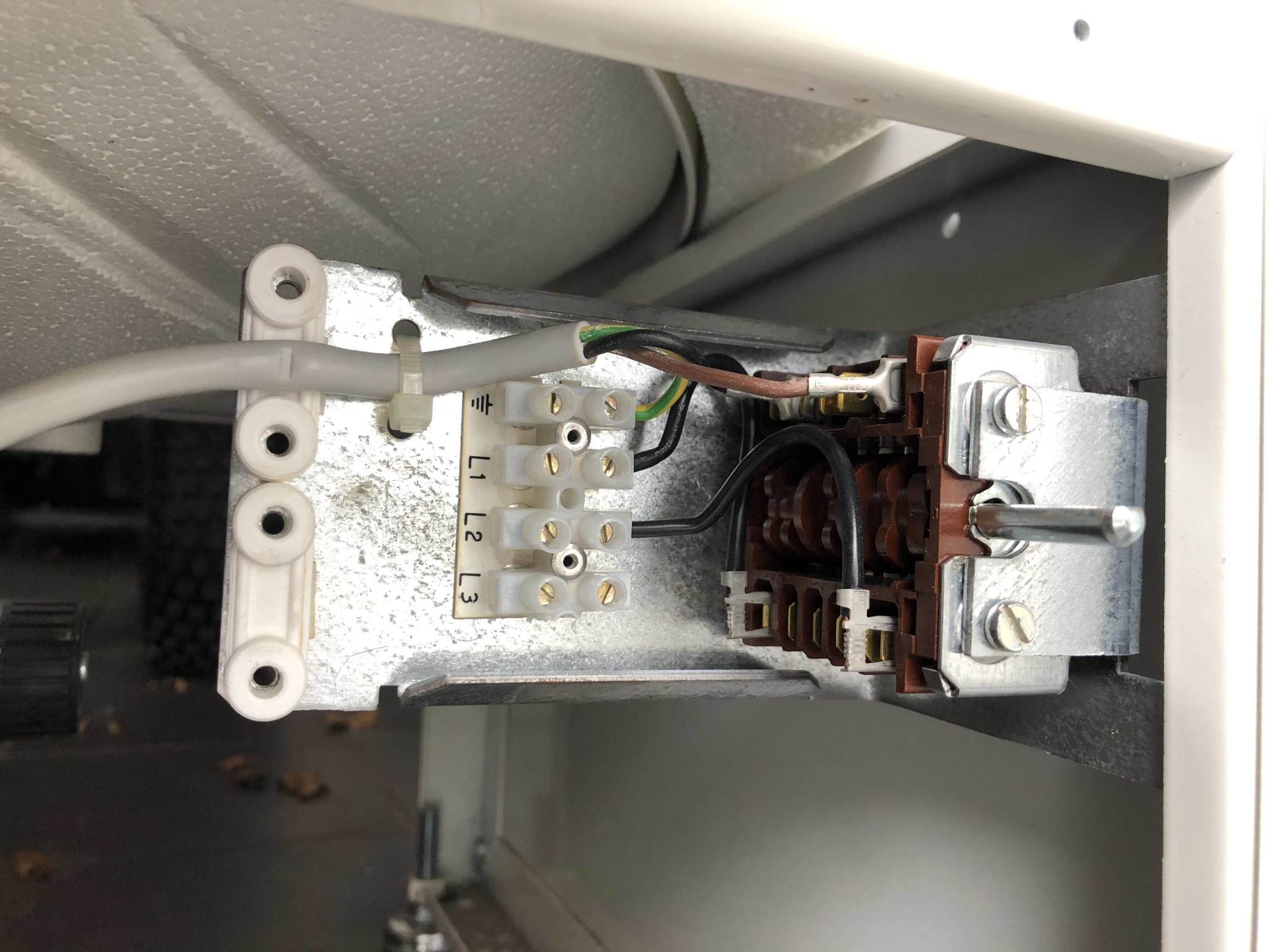

Håller på att byta ut en gammal VVB mot en ny av samma modell.
Dock verkar dom skilja sig en del i själva anslutningen.
Den gamla ser ut såhär
Äldre anslutning till varmvattenberedare med ledningar märkta N, L1 och L2 i en anslutningsplint.

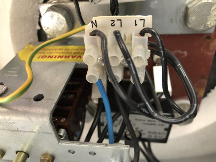

Och den nya ser ut såhär
Elanslutningar i en varmvattenberedare med synliga kablar och terminaler.
Min fråga är hur kopplar jag?
För övrigt sitter den kopplad mot en säkerhetsbrytare idag.
L1 på L1, L2 på L2, Blå nolla ska du inte koppla in. Glöm inte att koppla in jorden på rätt plats.

Immobil har rätt
Den gamla ser ut som en NIBE och är 400V 2 fas med noll för en lampa och den nya är en 2 fas det med , sätt blå på L3 så är du av med den på ett bra sätt
