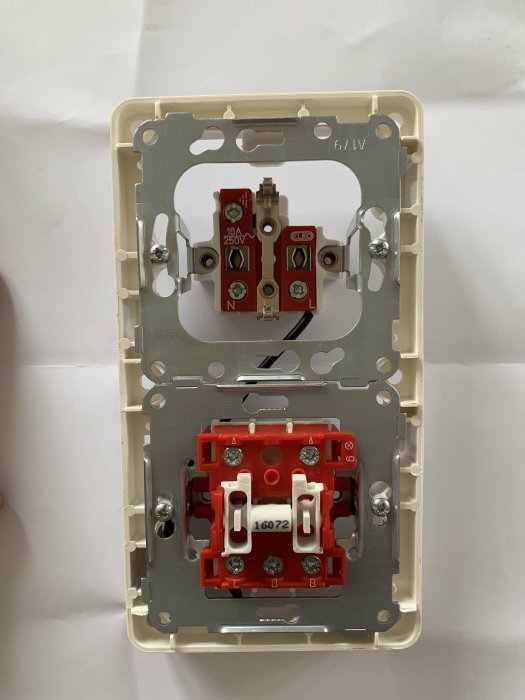

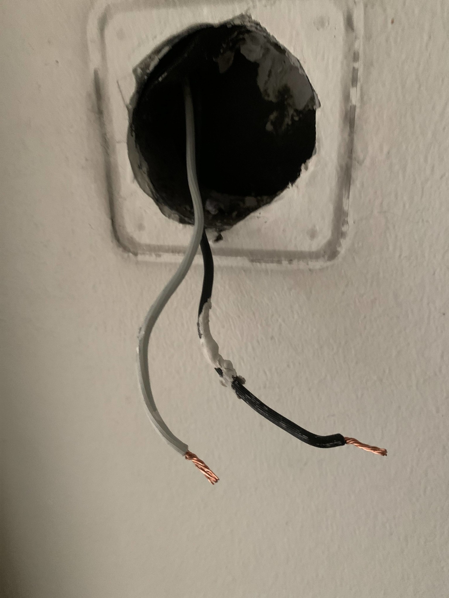

Hej jag tänkte om någon kunde hjälpa mig lite.
Jag ska byta ut befintlig strömbrytare till denna kombi ELKO strömbrytare och uttag. Här kommer bilder.
  • Öppen vägguttagshållning med två frilagda elektriska kablar redo för anslutning till ny strömbrytare.
  • EN ELKO kombi strömbrytare och uttag omonterad, klar för installation.

Du tycks bara ha fas och tändtråd fram. Du behöver då dra fram jord och nolla om du ska ansluta den kombinationen.
Igor77 och 2 till
Tack för svaret! jag har nu anlitat en elektriker för att lösa kabel dragningen och monteringen av eldosan.
