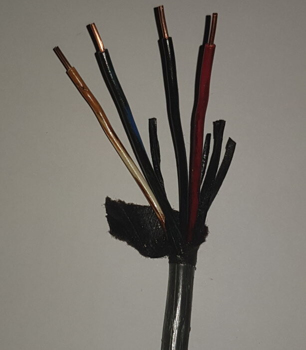

Guldstjärna till dig där som kabelkännare även för dessa klena typer. Dock hade varken EKR eller dess mindre kända plastbelagda kusin från tiden de sorterade under "kulo, khulo" någon biledare och utfyllnaden som elmont skriver inte avsedd som isolering utan rent till för att kunna hantera den vettigt. Utfyllnaden i de tidigare varianterna även de med PVC-isolerade ledare kunde vara tvinnad papp mellan parterna och sen omspunnen papp under plåthöljet.T Thomas_Blekinge skrev:Jag håller inte riktigt med denna historiebeskrivning.
I min kabelkatalog från ASEA-SKANDIA 1968 finns en K(H)uloledning EKR med leadrisolering av PVC och en yttre lackad zinkplåt, men däremellan finns ytterligare ett PVC-skikt. Alltså dubbelsiolering.
EKRT har dessutom en yttre PVC-mantel. Dessa typer erbjöds för öppen fast förläggning i torra rum.
Dessutom fanns då EKKL med biledare av förtennt koppar.
Ett exempel på EKR med papp och PVC.

Det är bara det att den (EKRT) var ovanlig och senare när den modernare typen kom som EKRK var även den som Bo skrev utan biledare. Du får skilja på med EKRK samtida EKLK som i princip är en EKRK med ytterligare ett plasthölje och då mer formellt sett dubbelisolerad. Utsatta delen som biledaren skulle jorda var då metallfolien under inre manteln.T Thomas_Blekinge skrev:
