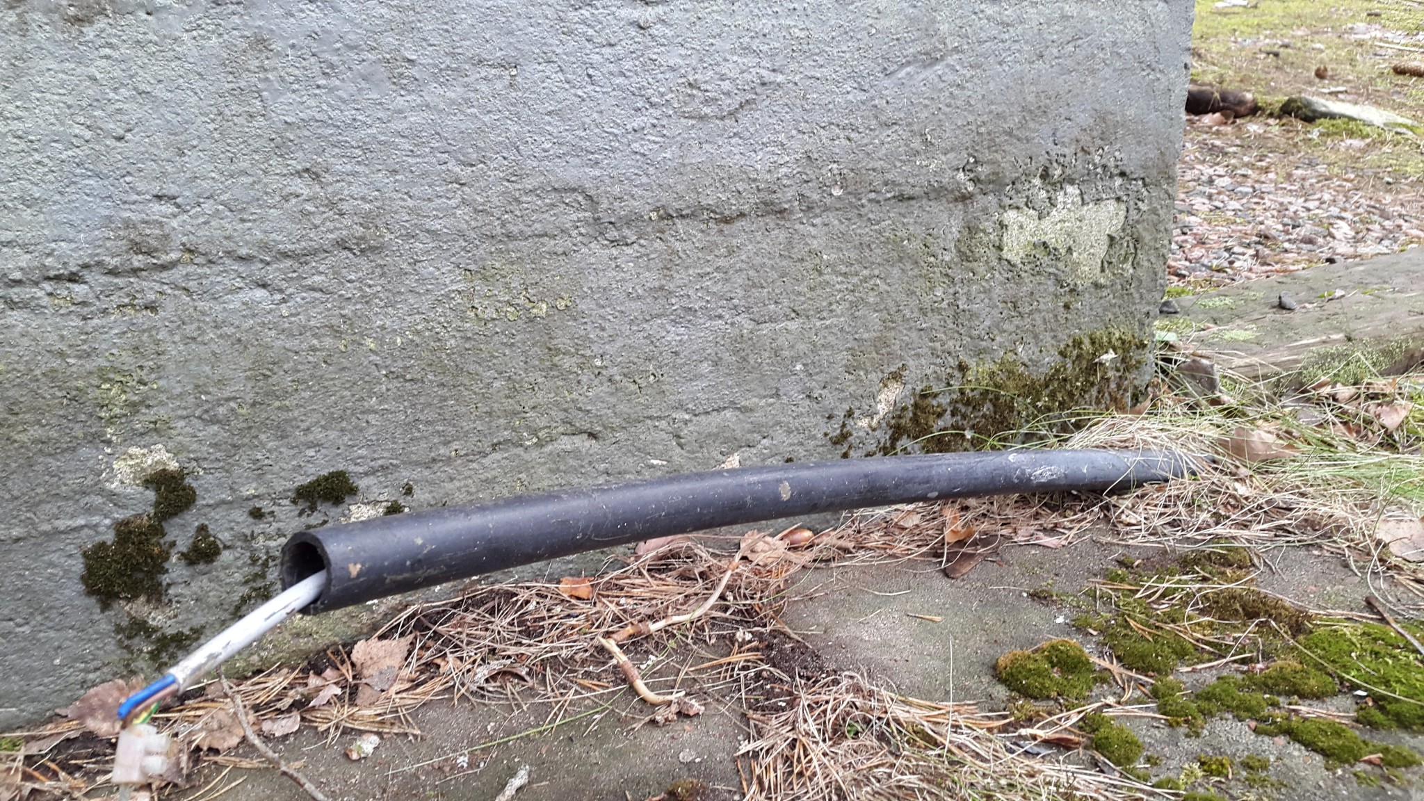

På sommarstugan vi köpt är el dragen ut till friggeboden med en mindre elegant lösning involverande vanlig apparatsladd, sockerbitar och eltejp. Matningen gick ut genom en dörrspringa i krypgrunden och skarvades sedan med sockerbitarna innan sladden fortsätter i ett nedgrävt rör. Se bild.
Jag ska rätta till detta och är inne på att borra hål för ny kabel genom grundmuren så den kommer ut precis där den ska gå in i röret.
Är det lämpligt med en vanlig utomhusdosa/IP54 utanpå grundmuren som skarv mellan hål och rör eller finns nån enklare och mer slimmad lösning?

Ja, byt kabeln hela vägen, utan skarv. Kabeln som idag ligger i röret är inte godkänd i mark.
Ska du bara ha lite belysning räcker en 3-ledare typ EQLQ 3G1,5.

Aah tackar, intressant, vid vilka längder börjar impedansen att bråka? I mitt fall ligger friggeboden bara 6-7 m från stugan. Elcentralen sitter inne i stugan och jag byter kabel hela vägen.
Boden sitter på en 10A-grupp och diverse elverktyg huserar där ute. Man kanske skulle dra kabeln en omväg för att få mjukstart på kapsågen?
Bra med dosan på grundmuren. Kan man sätta den nere vid marken eller ska den upp en bit?

Strunta i dosan, dra kabeln hela vägen.

Låter fint att dra kabeln direkt genom muren utan dosa. Men jag tänker att "gnagarsäkerheten" blir sisådär då detta är utomhus, nära marken och lite av kabeln lär titta fram. Är både EQLQ och N1XV ok i det avseendet?

Ja inga dosor, måste du skarva så gör en riktig sådan, men helst utan om möjligt, och vanlig ”vit” kabel håller många år utan problem, likadant som man ligger 11kv ”markkabel” som sjökabel som håller till nån ankrar av den..

Vad det gäller skydd mot gnagande djur då har jag aldrig upplevt det som ett problem. Inte ens i kabelbrunnar där råttor springer, med undantag av fiberkablar. De biter råttorna sönder, verkar vara ett skönt tuggmotstånd i dessa.
Kabeln behöver däremot skyddas mot mekanisk åverkan. Detta görs lämpligtvis med ett varmförzinkat kabelskydd, typ U-profil. Skär av röret nära där det kommer upp och fäst mot väggen. Kan du borra in där direkt räcker det att sätta ett prefabricerat ändavslut för kabelskydd rakt över hålet och den lilla kabeln som syns.
Lysande! Kabelskydd och ändavslut löser problemet precis som jag ville. Så mycket lättare att hitta rätt grejer när man vet namnet man ska söka på. Klockrent!
Det är lite tjurigt att borra precis i hörnet där röret kommer upp så det lutar åt att dra kabelskydd/U-profil en bit. Då kan jag också låta genomföringshålet borras lite högre upp i grundmuren (vill slippa gå genom nedersta skiftet som är natursten).
