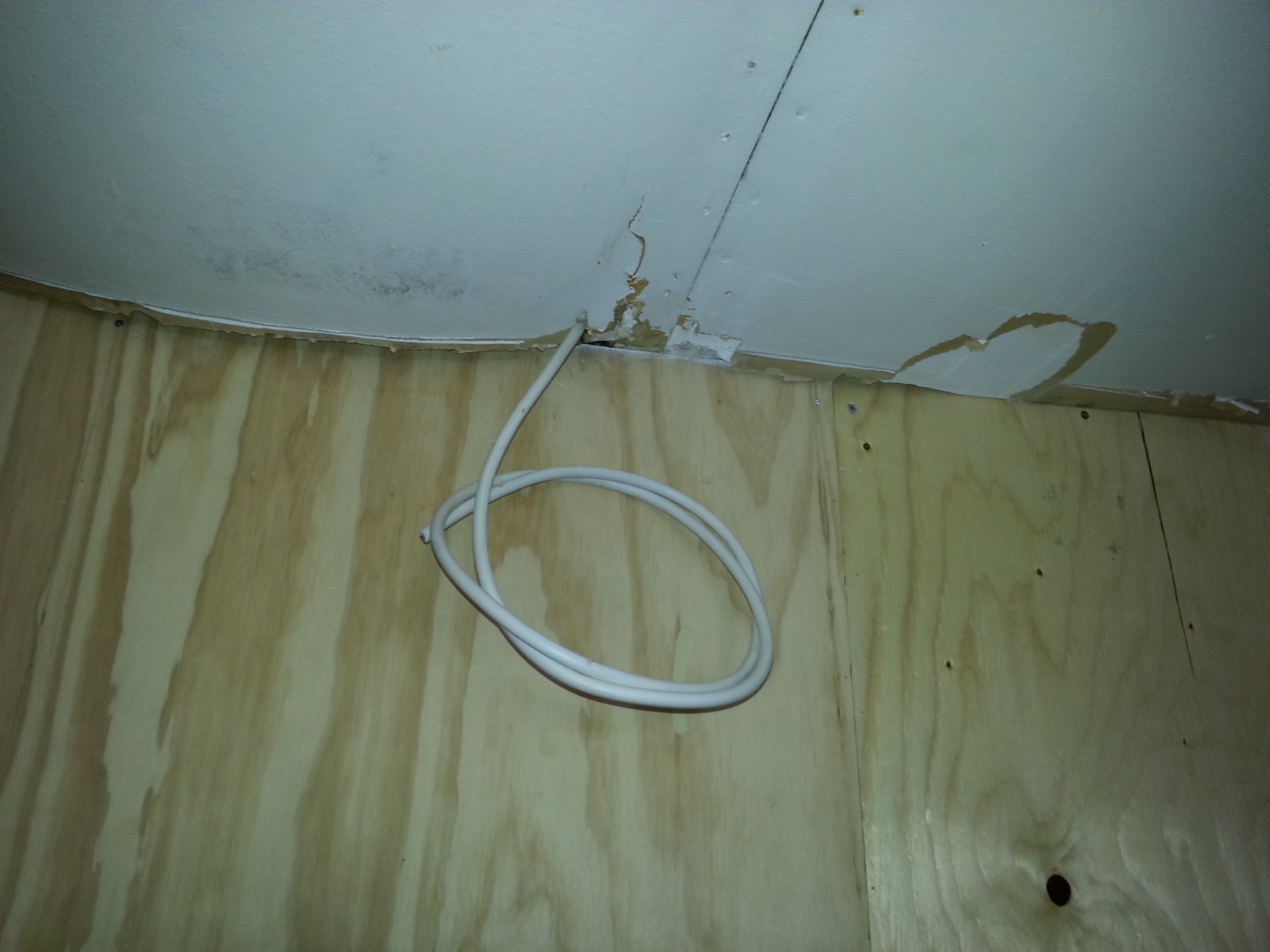

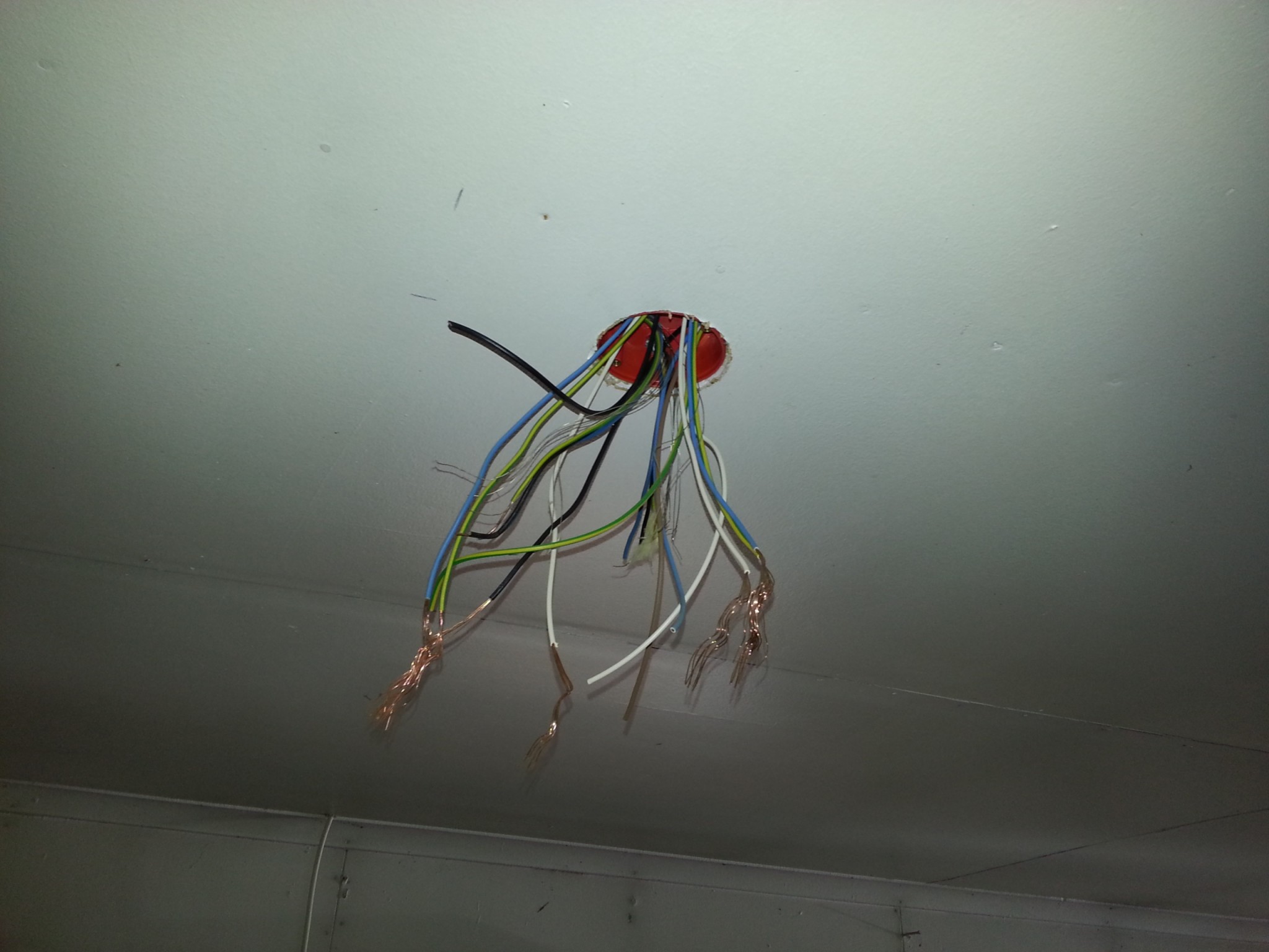

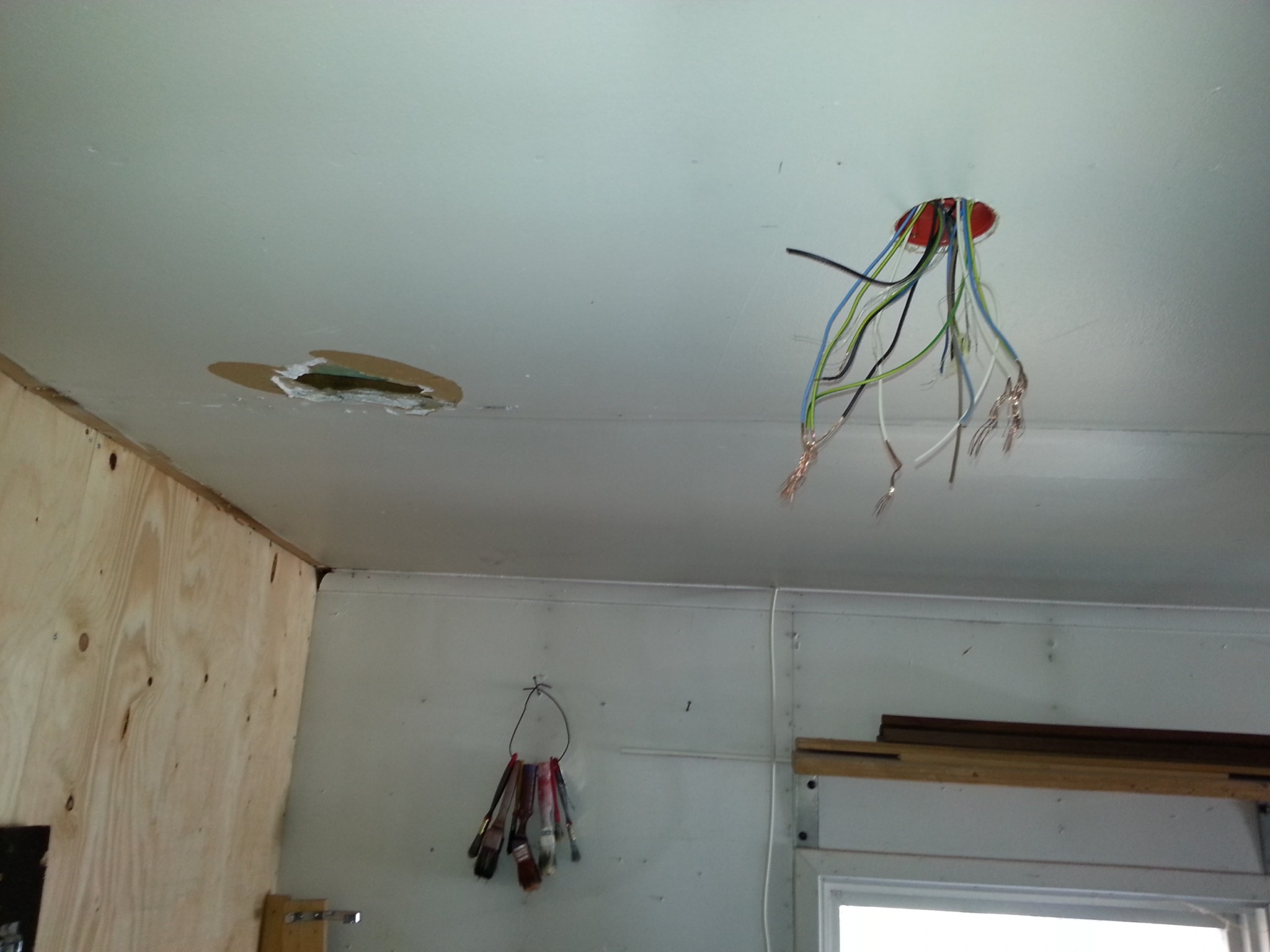

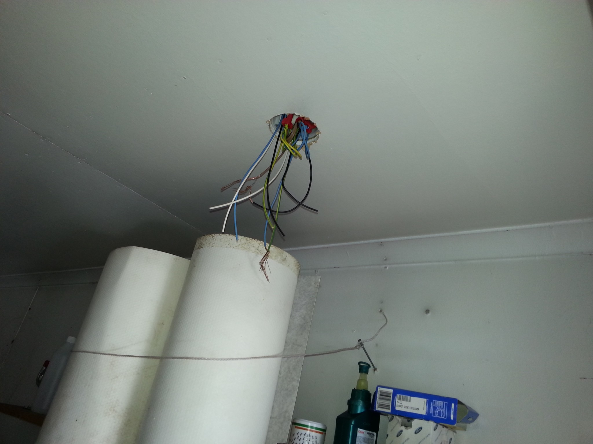

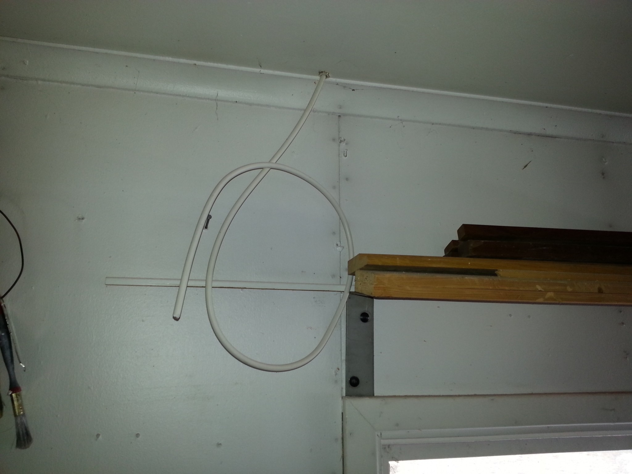

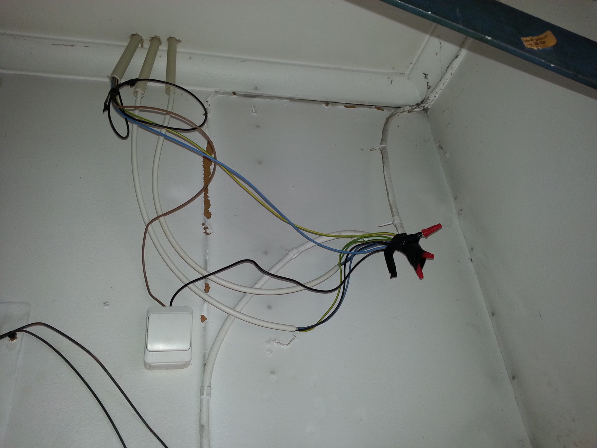

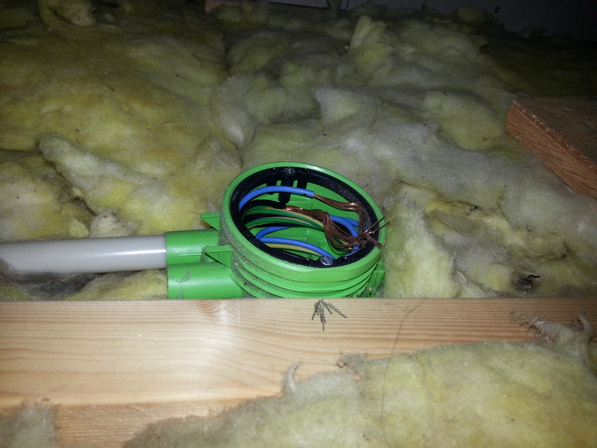

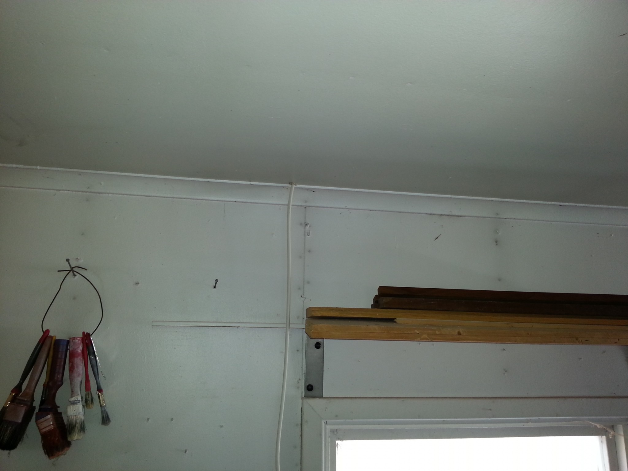

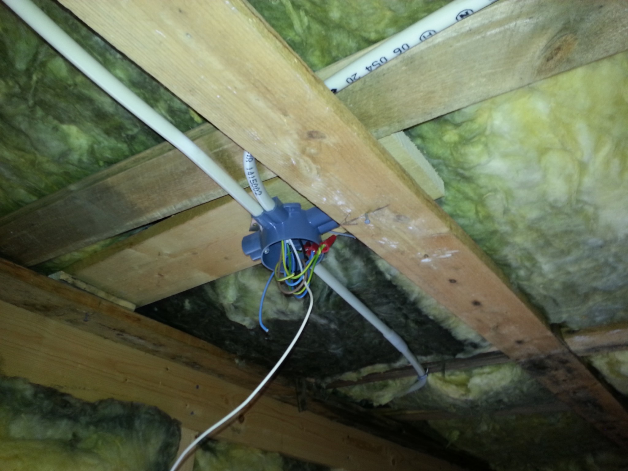

Elinstallationer gjorda av icke-behörig (möjligtvis f.d behörig) hemmapulare
Garaget
Det som inte är med är de två ställen jag inte tycker att det finns något att anmärka på..
Köket, gjordes om av en riktig elektriker 2010-2011

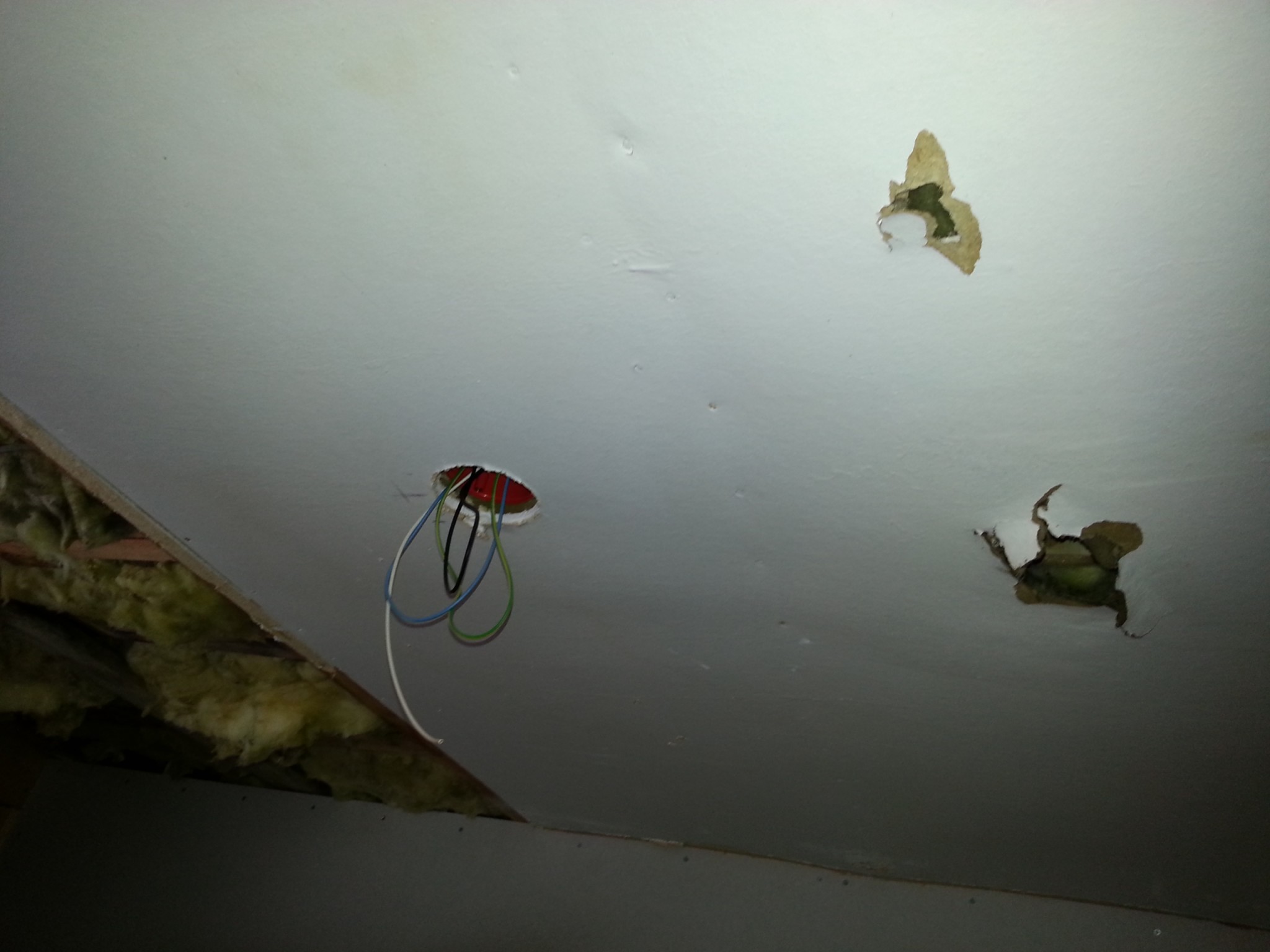

Ett sovrum på övervåningen, gjort av den oriktiga (felen efter dosletningarna har jag gipsat över), ett uttag fungerar inte, men annars ser det ok ut.
Sen kanske det bara är jag som är ovanligt petig när saker ska göras.. allt på bilderna kanske är fackmannamässigt utfört enligt alla regler..
Det var en blandad kompott....det ser ut som att det även var en del jobb kvar att göra innan det blir klart....ta kontakt med en elfirma som kan snygga till det som inte såg så kul ut....det som inte är klart måste iaf fixas....hur mycket av det som är rent fel är svårare att säga pga att doslocken sitter lite på trekvart.....även det ber du elfirman kolla över.....
Och att det blir skador på väggarna får man finna sig i när någon har tapetserat/satt skivor över dosorna (vilket man inte får). Det kan vara näst intill omöjligt att hitta dosorna. Du får ta dit en elfirma och fixa till samt fixa div bygg och måleri innan du säljer för det är ju betydligt mer än el som inte håller måttet, eller så säljer du i befintligt skick. Att ställa "elektrtikern" till svar för att han inte gjort färdigt jobbet är nog helt omöjligt, speciellt när du inte lejt i honom som ett "vanligt" jobb

Eftersom "elektrikern" tydligen markerat att han är klar i mitt hus (genom att plocka med sig lådan med material som jag betalt för) så borde han kunna vara med på en besiktning av elen och ta ansvar för sitt arbete. Det är som jag skrivit tidigare i inlägget så att jag är rätt så säker på att han vet hur det ska göras, eftersom han både installerat och ritat el tidigare, men just i fallet med mitt hus har han haft ett par dåliga år. Det som är draget och anslutet fungerar och är med stor sannolikhet rätt gjort. I garaget är det bara framdraget kablage, inget anslutet förutom strömbrytaren till utebelysningen, som inte var så snyggt gjord..
Problemet med att ta in en riktig elektriker just nu är att det bara är en som vet hur allt var tänkt att hänga ihop (inga ritningar finns).

Som sagt mycket av problemet är att det inte gjorts klart. Men på första bilden i inlägg 16 sitter där en provisorisk koppling, med ett provisoriskt inkopplat uttag. Den inkopplingen är inte OK som provisorium i ens 5 minuter. Då tänker jag på att det ser ut att vara kopplat bara fas o nolla till uttaget, ingen skyddsjord.

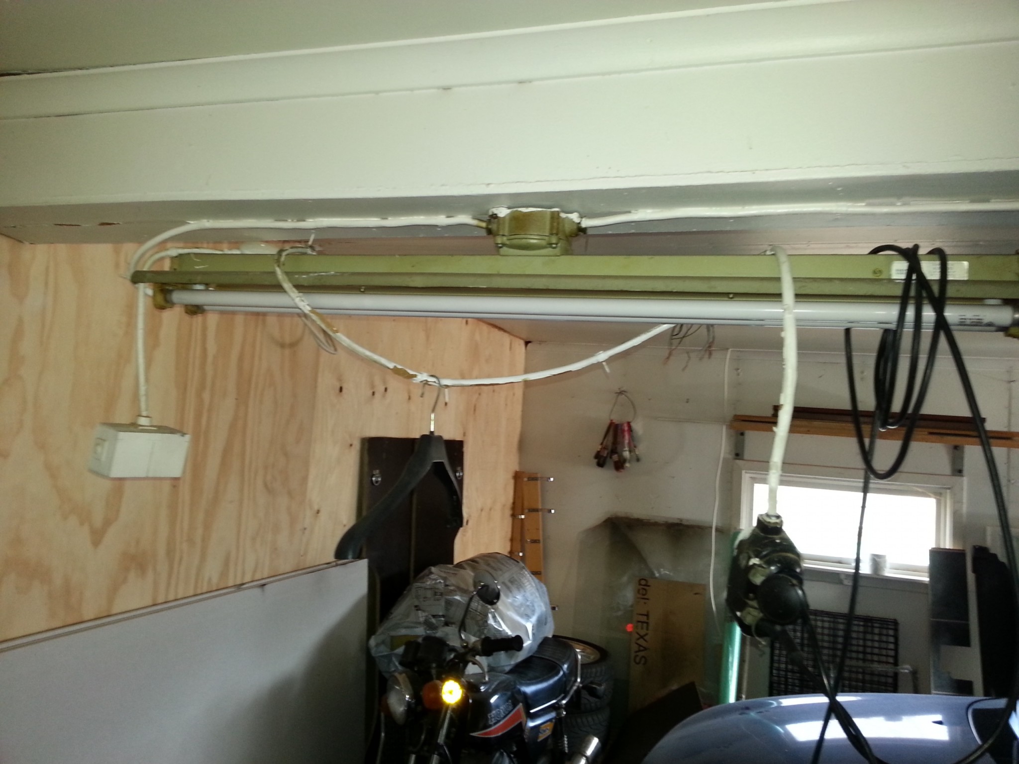

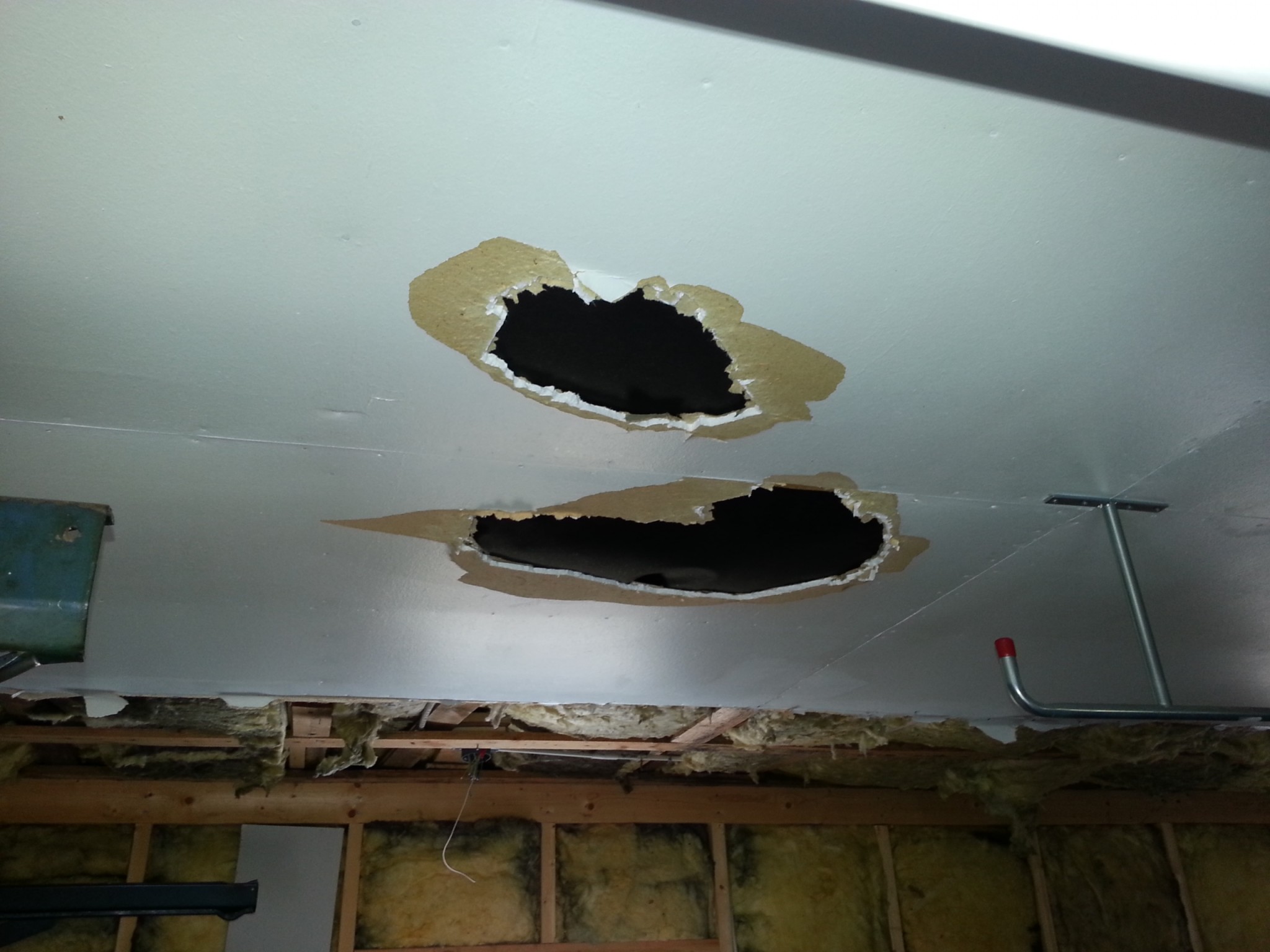

Efter att ha tittat lite noga på bilderna så är det i bild nr 1 uttag/brytare? som det är fel enkelisolerad "tråd" samt i bild nr 5 kabel som hänger oklamrad vilket inte är direkt ovanligt i hus som renoveras. I övrigt ser jag inga direkta fel utan jag ser ett hus som befinner sig i renoveringstadiet med en en del dosor som inte är kopplade pga att det inte är klart. Att trådändar spretar ut är inget konstigt för dom är helt säkert inte spänningssatta och därmed ofarliga. Jag undrar hur mycket TS protesterade när han blev erbjuden "hjälp" gratis???
Bild 1 i inlägg 16 är en brytare, så då är väl kopplingen ok, även om det är "provisoriskt" (4 år sen). Denna brytare går till utebelysningen på garaget, som av någon anledning bedömdes (inte av mig) som högre prioriterat än att jag skulle få tillbaks min utebelysning på huvudbyggnaden som jag blev av med ganska snabbt vid rivandet av elen.
Bild 5 i samma inlägg (oklamrad kabel över lampa), är nästan mitt eget verk. Håller på att gipsa garageväggen (som jag också fått hjälp med att regla upp av GBM, och det var väl inget fel med det), även om allt har hängt så av naturliga anledningar sen väggen revs.

Där det ser värst ut (garaget) är inget av det nydragna spänningssatt (förutom brytaren till utebelysningen), och jag hade lika gärna kunna göra allt själv med lite planerande och överlämna inkopplingen åt en riktig elektriker. Nu minns jag inte hur tanken var hur det skulle se ut där, så det är lika att börja om där.

Ring Göran. Förklara att du inte förväntar sig att han ska göra något mer med eninstallationen, men att du inte har koll på läget och skulle vilja gå igenom läget. Vad som är gjort, vad som är kvar att göra, varför saker och ting inte fungerar osv. Sedan skriver du ner allt och ringer en elektriker som får färdigställa och rätta upp.
