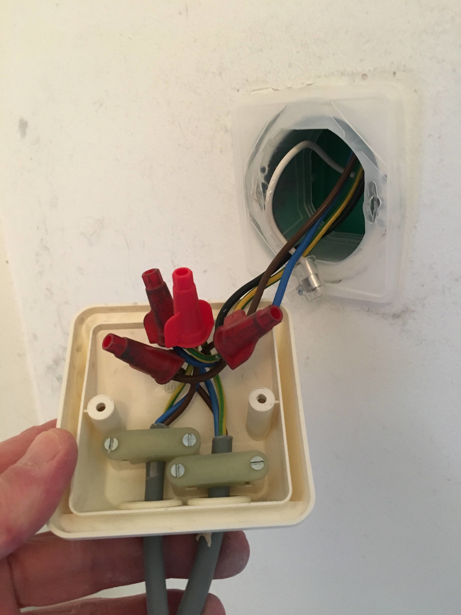

För någon vecka sedan gick vår torktumlare sönder. Kopplingen är gjord direkt i vägg sedan tidigare som på bilden. Jag öppnade och kopplade loss tumlaren (till höger i bild) och lät tvättmaskinen (till vänster) sitta kvar.
Jag har nu två frågor.
Eftersom jag hellre har två separata vägguttag undrar jag över möjlighet för en installatör att ersätta nuvarande med vägguttag.
Jag undrar dessutom vad den vita kabeln står för. Den var sedan tidigare förseglad som på bilden. Undrar mest av nyfikenhet.
Tack på förhand!

Den vita är en fas som inte används. Det finns uttag med dubbla uttagsbrunnar som är godkända för att ha två olika faser inkopplade https://www.elkatalogen.se/produkte...MIndv1uqXK4gIVgkIYCh0s0wePEAQYAiABEgJyN_D_BwE man ska då även montera en tvåpolig automatsäkring så att bägge faser bryts när man slår av strömmen med säkringen.
Hej det är inga problem finns vägguttag som är gjorda för 400v, dock så är det viktigt att det märks upp rätt så att det inte händer en olycka i framtidenssamt använd minst 2 polig Brytare

Är det då alltså förberett för ytterligare en maskin med tanke på en nu icke använd fas?

Hej, lånar tråden lite kort.
Vi hade fast trefas installation av äldre typ till tvättmaskinen och bytte till ett trippeluttag.
Vår elektriker ersatte dock inte de tre individuella brytarna med en som bröt alla faser. Är det krav på det eller är det enbart en stark rekommendation?

Vanliga tvättstugor i vanliga bostadshus byggda efter ca 1970 är nästan alltid att klassa som torra utrymmen. I hyreshus förekommer det att tvättstugor klassas annorlunda, men det beror på hur dom "används" och hur vattnet hanteras.

Om det handlar om ett badrum så finns det regler för placering av uttag som man behöver titta på. Dessutom, om kopplingspunkten är gammal och inte skyddad av en JFB så ser jag det som ett ovillkorligt krav om man byter till uttag. För tvättstugor kan byte till uttag diskuteras, men jag ser gärna en JFB där också.A adcjohansson skrev:
Uttag med flera brunnar och med separat brunnständning av den typ elmont länkar till ska föregås av en tvåpolig säkring om man kopplar olika faser till den. Fysiskt separata uttag har inte detta krav, även om de sitter kloss i kloss bredvid varandra.
Så du behöver definiera vad ett trippeluttag är.M mangeroffe skrev:
Huset byggt -97. Det är en tvättstuga frågorna gäller. Som läget är idag finns en diskho och blandare en bit till höger om det aktuella uttaget. Vi har i en jordfelsbrytare.
Hej, ursäkta syntaxen, bytte en äldre trefasbrytare med indikatorlampa mot ett utanpåliggande uttag med tre brunnar i en ram som matas med en matarkabel, en fas per brunn. Har fortfarande tre 10A dvärgbrytare i centralen, en per fas/brunn. Har jfb och det är källare så inget våtrum.Bo.Siltberg skrev:
Elektrikern uppdaterade inte schema. Jag kommer så klart att märka upp det så att det blir tydligt både vid uttag och central, men undrar mest om det är korrekt eller om jag ska försöka reklamera så att brytarna ersätts?

Det anses inte korrekt även om det kan te sig vara hårfina skillnader. Det handlar om risken för missförstånd vid brytning av strömmen för arbete. De flesta kommer att nöja sig med att kontrollera att det blir strömlöst i en av brunnarna i ett uttag. Även när en säkringen löser ut så kan man tror att hela uttaget är strömlöst. Detta förbud har aldrig funnits i några föreskrifter eller regler men ESV har tidigare sagt nej (på den tiden de sade något). Så du bör kunna reklamera denna installation. Ett trepoligt överströmsskydd är vad som idag anses säkerställa denna risk, plus att tillverkaren av uttaget medger olika faser på brunnarna. Det finns bara ett sådant uttag idag vad jag vet.
Tre fysiskt separata uttag bredvid varandra anses dock säkert.
