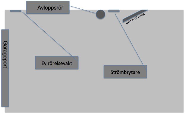

Okej, så här ligger det till.
Det är ett garage som är ihopbyggt med huset. Från garaget kan jag gå direkt in till tvättstugan. Jag vill kunna tända lyset från dörröppningen till tvättstugan, men vill
även att lyset ska tändas så fort jag kör in bilen.
Enklast hade varit att sätta en rörelsevakt istället för strömbrytare vid dörren. Dock kommer ett avloppsrör ner precis vid strömbrytaren så om jag hade satt ditt en rörelsevakt så skymmer avloppsröret när jag kör in med bilen.
Det kanske är bäst med dubbla rörelsevakter eller skippa hela idén med rörelsevakt. Bifogar en ritning på garaget..
Ett alternativ kan vara att sätta en liten armatur kopplad på rörelsevakt för att få lite led ljus när du kör in bilen. Ska du sen arbeta i garaget tänder du på strömbrytaren för att få bra arbetsljus.
Sätt en "rund-tittande" rörelsevakt i taket så ser den både då du kommer från huset och då du kommer in med bilen. Alt en vanlig rörelsevakt i hörnet lngst ner till höger. Alt armatur(er) med inbyggd rörelsevakt.
