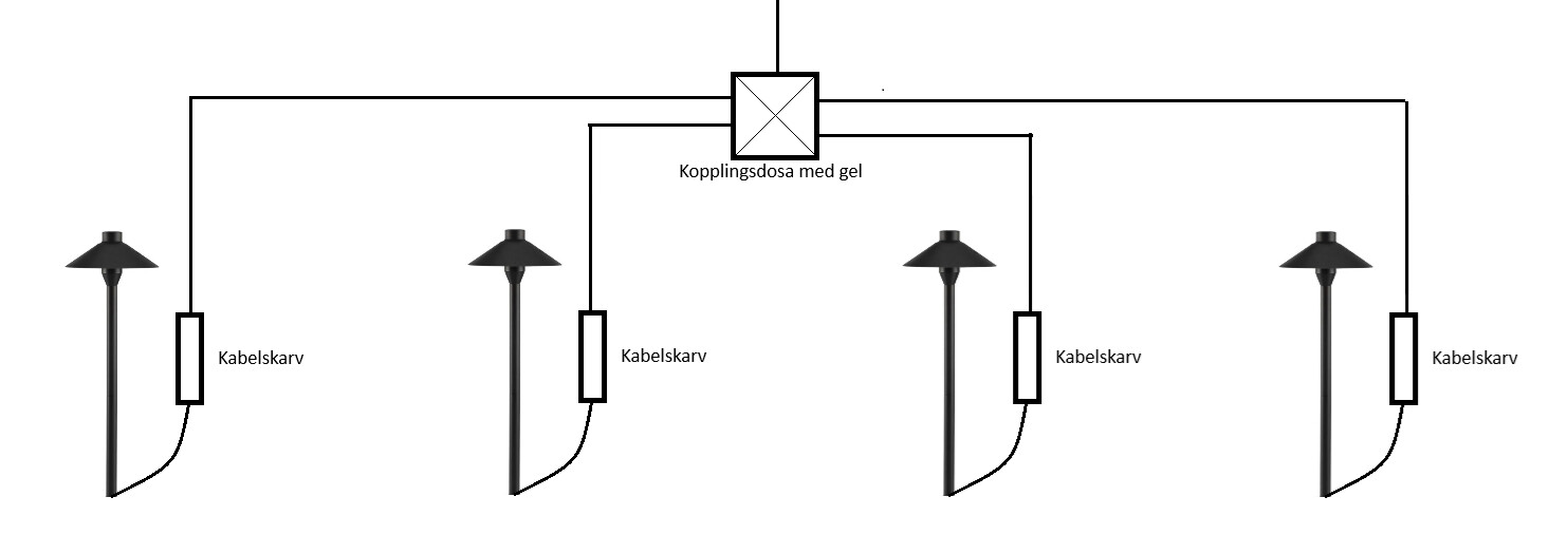

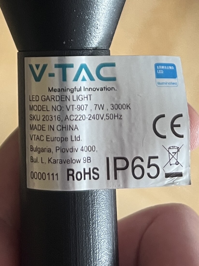

Nu är vi i slutfasen på projekt: uppfart, där vi mot huset har en rabatt på 10 m där vi (läs hon) vill ha fyra armaturer installerade. Jag har inte dragit el i mark tidigare, men tycker mig ha bildat en hyfsad uppfattning nu om vikten i att allt är skyddat ordentligt. Men vill gärna ha er input!
I och med att kablar, kopplingsdosor osv kommer ligga ca 20-30 cm ned i enbart planteringsjord förväntar jag mig att det kommer ligga fuktigt i princip konstant.
Det gäller fyra armaturer på rad jämnt fördelat på ca 10 m.

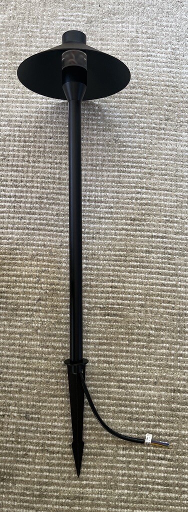

Armaturen i fråga syns på bifogat foto samt länk nedan.
Det jag upptäckte som ett litet problem är att jag inte kan koppla på en kabel direkt på armaturen, i stället kommer det ut en 20 cm lång 3G1,5-kabel från armaturen. Här är min tanke att jag kommer behöva kabelskarvar för varje armatur, se länk nedan. Någon sa att denna egentligen inte är till för att lägga direkt i mark, men en IP68-klassning måste väl ändå räcka?
Se bilaga "elschema" för hur jag tänkt, har ni invändningar?
Från kabelskarvarna drar jag sedan kabel som är godkänd för direkt markläggning till en kopplingsdosa med samma ändamål, se länk nedan.
För att minimera risken för skador från spadar och liknande drar jag alla kablar rakt mot fasaden och gör samtlig dragning och installering mot husväggen, kompletterat med ett markeringsband över alla kablar någon decimeter ovanför.

- I och med att det sticker ut en kabel från armaturen kommer jag inte kunna använda mig av rör att lägga kablarna i där jag även får tätt, därför siktar jag på att lägga EKKJ direkt i mark.
- Hittar bara tillräckligt långa EKKJ som är 3G2,5mm, jag behöver dock bara 3G1,5mm, hur resonerar ni?
- Kabelskarven som jag länkar till på Clas Ohlson verkar bara ta 3G1,5mm i och med att jag drar 230 V, förstår jag rätt?
- Vill helst inte, men skulle kunna sätta kopplingsdosan ovan jord om det underlättar på något vis, men problematiken med kabelskarvarna kvarstår ju.

Armaturen skulle jag nog skippa. Dels tror jag inte att den kommer att stå rakt mer än någon vecka efter du har stuckit ner den i jorden. Dels ser kabeln iunte ut att vara avsedd för nedgrävning. Iofs. svårt att se på bilden. Det framgår inte av produktsidan om det är en 230V armatur, men det gissar jag att det är.
Kopplingen från ClasOhlsson tror jag inte är avsedd för nedgrävning. Man brukar ha något i stil med dosan från jula med gjutharts vid nedgrävning.
Men ordna armaturer där du kan dra upp en kabel inne i armaturen, så att kopplingspunkten kommer ovan jord.

För kabeln kan du välja en modernare kabel. Ex. N1XV (lättare att skala) finns som metervara i 3G1,5 på elbutik.se (om du bor i Stockholmsområdet eller nära Staffanstorp har de fysiska butiker i bla. Barkarby). Jag har för mig att även Hornbach eller Bauhaus har den som metervara.
Ja du har ju rätt, att få upp kopplingspunkten ovan jord är ju helt klart att föredra, dock är dessa armaturer noga utvalda efter lång tids sökande efter några som är tillräckligt snygga. Önskar en lösning anpassat för just dessa armaturer...
Ja det är en 230V armatur.
Ska undersöka vad för typ av kabel som kommer från armaturen...

Här kommer lite kompletterande bilder.
Blev inte jättemycket klokare med bruksanvisningen..
Kabeln som kommer från armaturen verkar inte vara någon kabel av det grövre slaget heller.. ”3G1.0mm 300/500V 53(RVV)” står tryckt på kabeln.

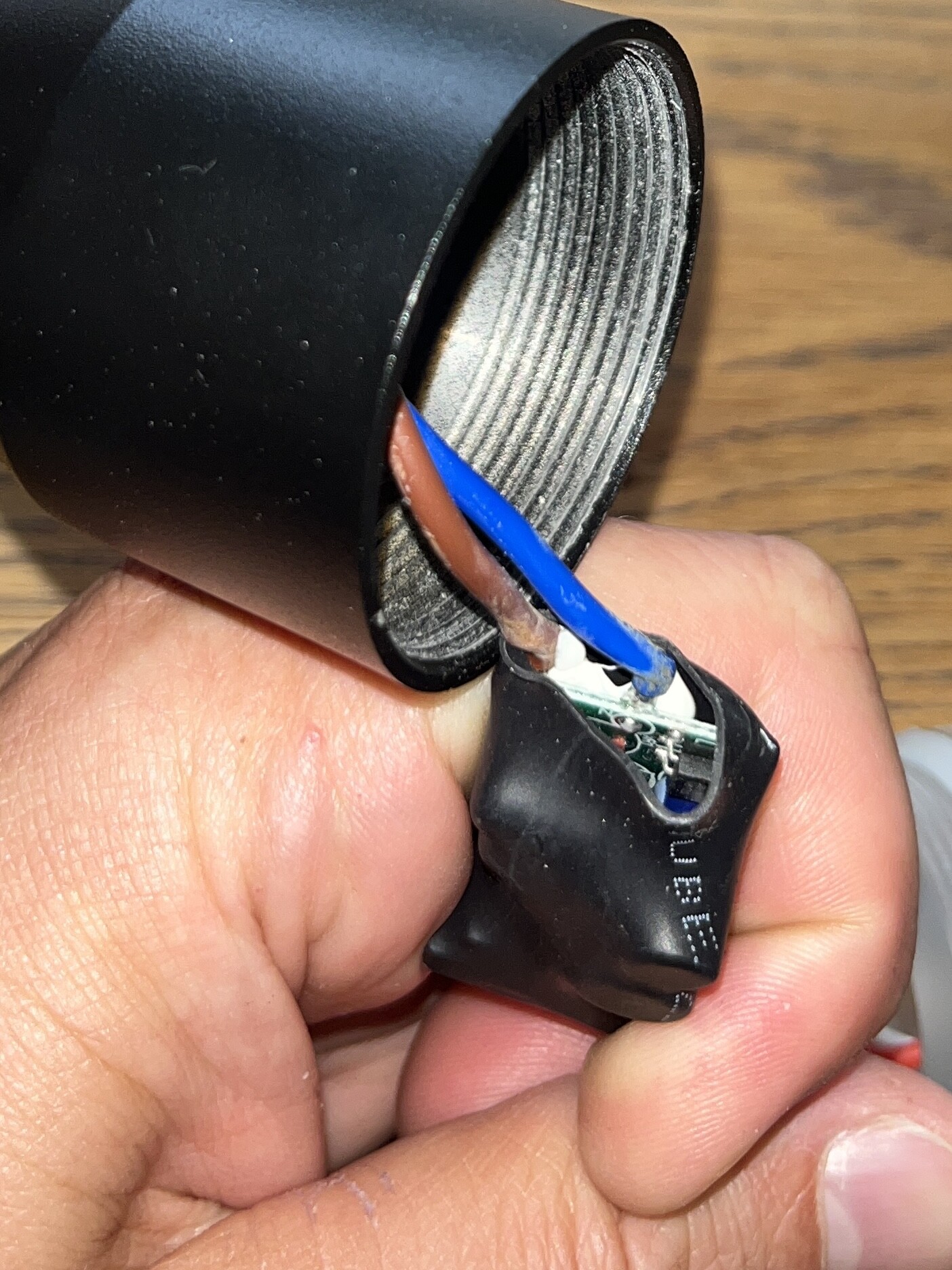

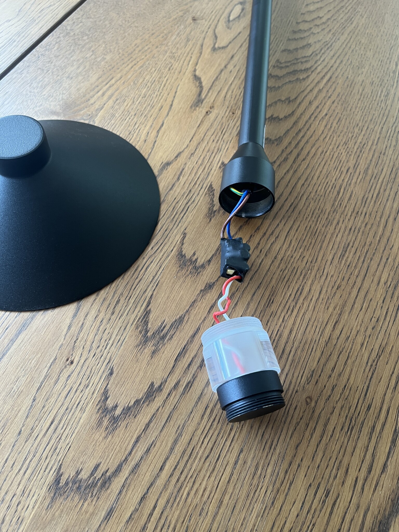

Vad det gäller att koppla på en egen kabel hela vägen upp i lampan så ser det ut som nolla och fas är fastlött på kretskortet..
Sådana lampor borde inte få säljas när det saknas vettiga anslutnings möjligheter. Hade varit en sak om det var en 12 eller 24 V armatur men 230 V och en kort sladdstump , NEJ det är inte acceptabelt.
RVV är väl iofs godkänd för förläggning i mark, men det blir ju ganska dåligt med bara en kort kabelstump och ingen möjlighet till anslutning/vidarekoppling ovan mark.Fiskensson skrev:
Krympskarv är den bästa och billigaste lösningen. Använd bara rätt typ av krympslang, liknande
https://www.elbutik.se/product.html/melbye-krympslang-med-lim
Annars dosor och gel.
https://www.ledgrossisten.se/elmate...g-vattentat-y-kopplingsdosa-3xm25-ip68-p-3018
