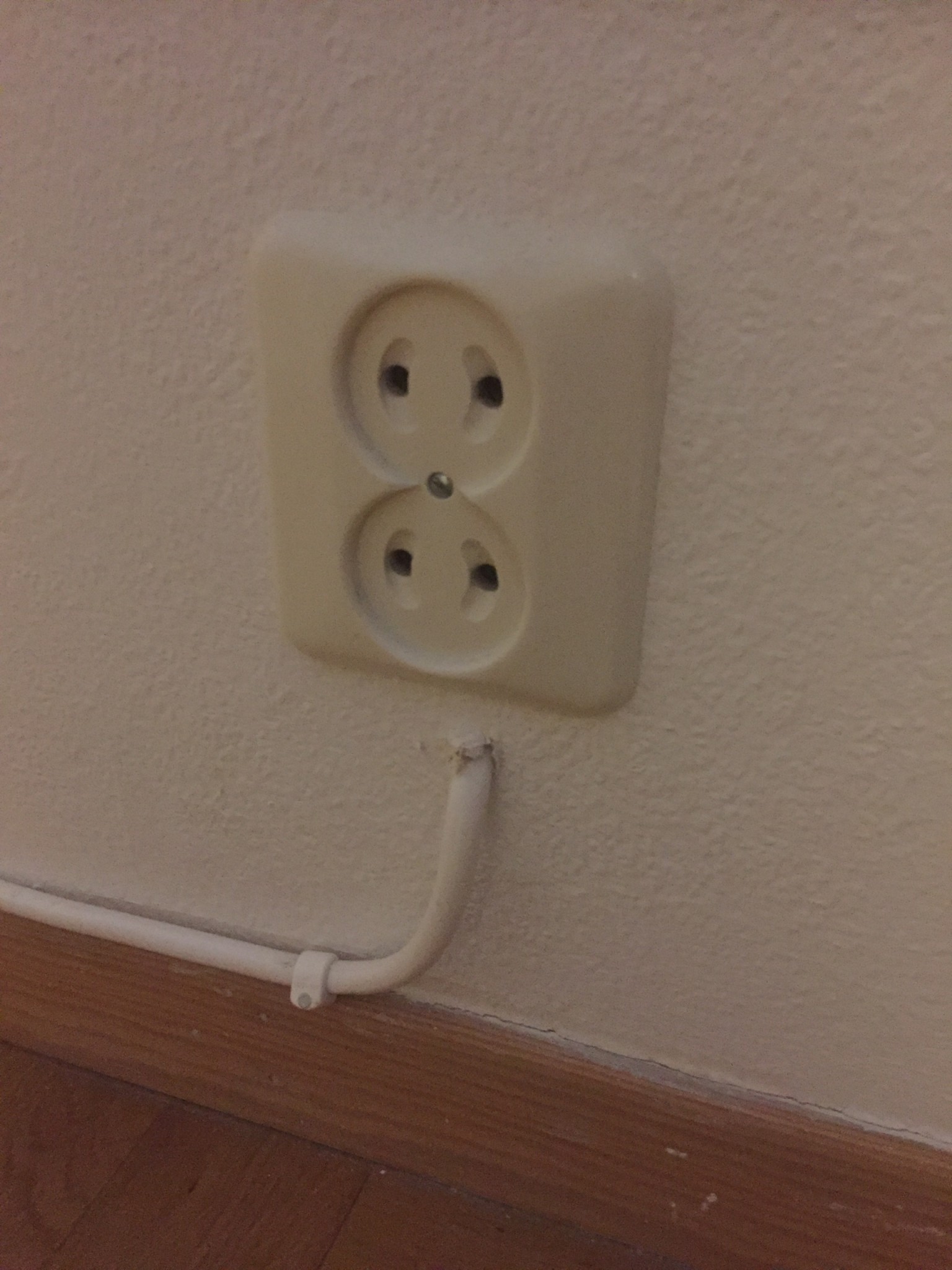

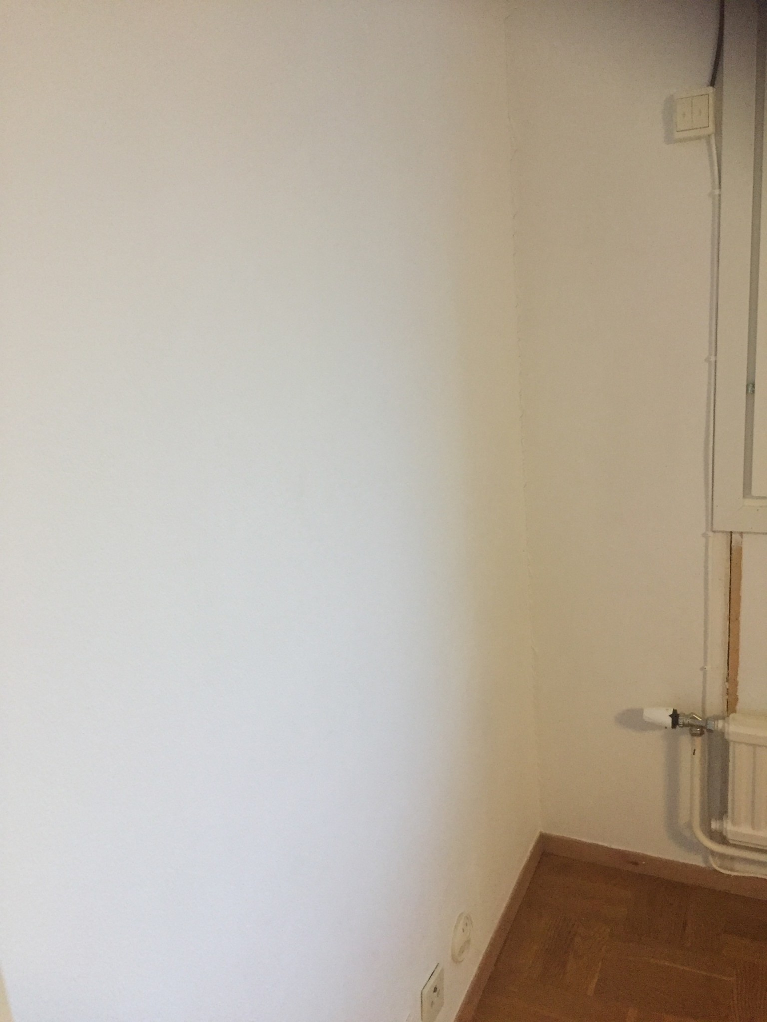

Jag håller på att planera nedrivning av tapeter inför ommålning och har noterat att jag har en intressant installation av den eldrivna markisen.
Det är en strömbrytare med en svart kabel som går ut genom ytterväggen och en vit kabel som är klamrad längs en list under elementet och inkopplad genom ett hål under ett ojordat vägguttag 6 meter bort.
Det finns ett vägguttag alldeles intill strömbrytaren men det har inte använts.
Är detta en OK elinstallation? Rent användarmässigt är den nämligen lite udda: pil upp på knappen betyder hissa ner markis och pil ner betyder hissa upp markis.
Och varför man så gärna ville ha knappen just i detta hörn när man tog elen från andra hörnet är också lite udda.

Antagligen saknar markisen skyddsjord vilket den borde ha sen så ser det ut att vara fel kabel från brytaren och ut
Att den inte är jordad låter ju inte så bra.
Men är det OK att borra ett hål under ett uttag och ta in sladden där som de har gjort? Finns det något annat bättre sätt? (Som skulle göra det enklare för mig att måla/tapetsera väggen).

Det finns ramar att använda om man vill gå ut med kabel från infällt montage
Du ser inte om markisen är jordad utan att öppna uttaget som kabeln kommer ifrån. Det kan vara anledningen till att installatören inte tog ström från närmsta uttaget, det kanske inte fanns någon jord bakom det uttaget.
Jag brukar borra ett hål under det infällda uttaget när jag ska gå vidare så som på bilden. Själv tycker jag inte det ser konstigt ut. (Jag brukar iof ta hålet precis under plasten på uttaget.)

Det finns inga jordade uttag i detta rum.
Däremot så ligger köket med matplats/allrum rakt under detta rum. Under det närmaste uttaget finns allrumsdelen och där finns endast ojordade uttag. Under det andra uttaget finns köksdelen och där är jordade uttag.
Så det skulle kunnat dragits upp något jordat från köket och lagts precis under det ojordade uttaget?
Men blir inte det lika illa som att blanda jordade och ojordade uttag i samma rum?

Istället för att fortsätta spekulera är det kanske dags att titta på lite detaljer som t.ex valda kabeltyper, om markisen ska skyddsjordas, om det i så fall finns skyddsjord framdragen etc. Det är som sagt inte fel att borra sig in i dosan så som det är gjort, och det förhindrar ingen tapetsering.
Sen skulle det vara på plats att byta uttaget(en?) mot petskyddad modell. Med grunda brunnar som i bilden räcker det inte heller med plastinsatser då det går att komma åt stiften när stickpropparna inte sitter i botten.
