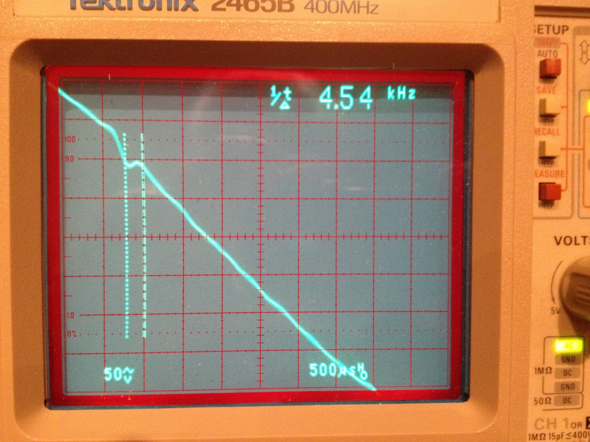

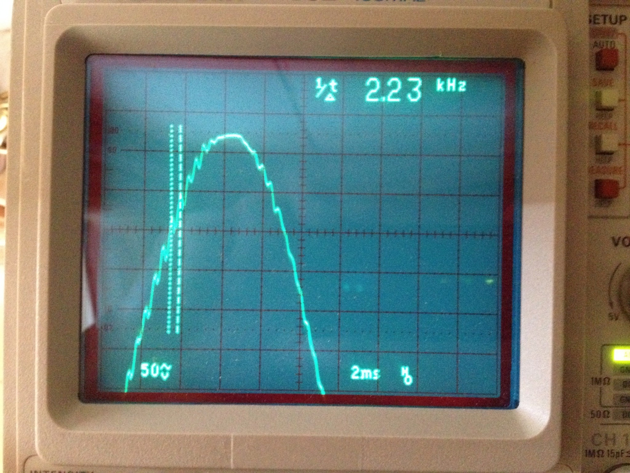

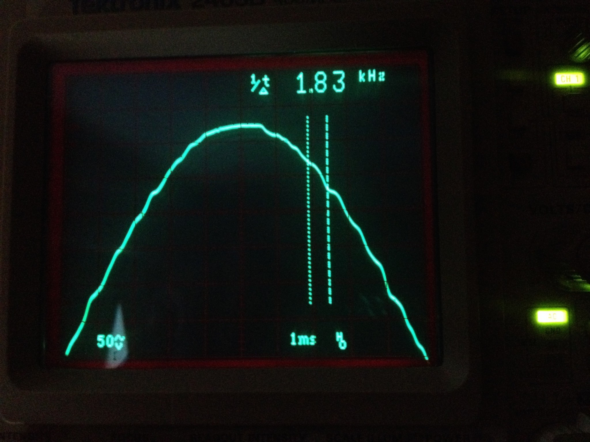

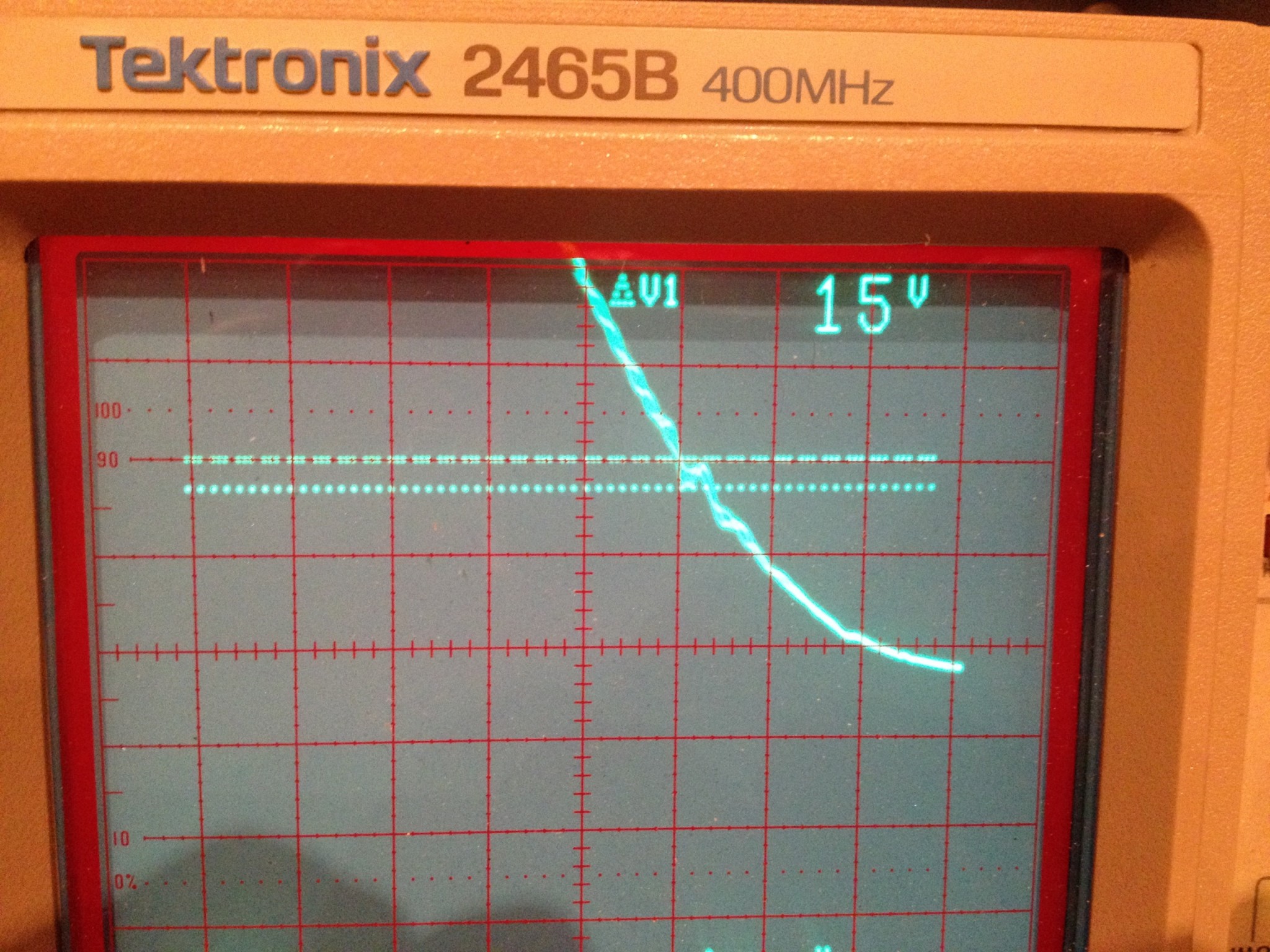

Det har varit lite spökeri med elen här ett tag, batteriet i UPSen till servrarna tar slut emellanåt utan synbar anledning, och vissa dimmade glödlampsarmaturer (på en fas) flimrar kraftigt.
Efter att ha felanmält redan före midsommar utan resultat, blev jag lite nervös vid midnatt igår och plockade fram oscilloskopet.
Det kunde ju vara glapp någonstans.
I går kväll:
Idag på morgonen

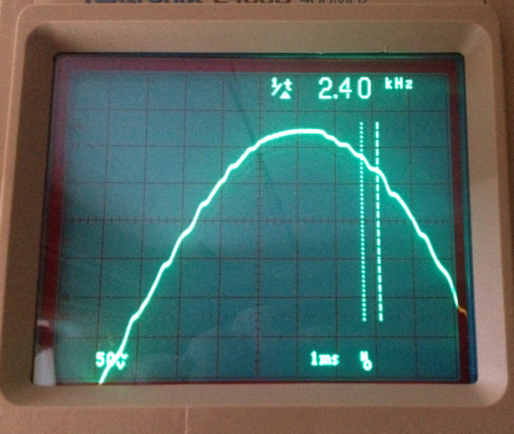

Ganska risigt, måste jag säga. Detta är mätt med probe rakt in ett VU, så det är inget mätfel.
Medan jag mätte slog UPSen till, spänningen var uppenbarligen så risig den inte dög till webservern.
Detta måste ha hänt flera gånger under natten för batteriet var endast halvfullt, och efter en stund stängdes servern ner vilket antagligen förklarar varför hemsidorna går ner titt som tätt, främst på nätterna.
De goda nyheterna är i alla fall att det rimligen inte kan vara glapp i min anläggning. Frågan är dock vad som spökar. Möjligen något av vindkraftverken 1 km härifrån, men det är lite svårt att inse hur man skulle kunna få den typen av störning från en generator.
Någon som har lite erfarenheter?
Edit: Efter lite Googlande så verkar det som om växelriktarna i vindkraftverken jobbar i området 1-3 kHz. Där kanske vi har en förklaring.

Det där kan man kalla dålig elkvalité! Kan inte tro att det skulle vara normal, ens på Gotland. På dem igen!

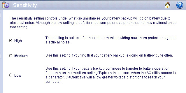

Det är ju din UPS som avgör om spänningen duger eller inte. Jag tror inte din webserver skulle ha något problem att köra på den spänningen. Det är din UPS som är "kinkig" och tycker att något är fel. En annan UPS kanske skulle köra vidare.mycke_nu skrev:
Jo, man skulle kunna tro att elen levereras via taggtråd..Bo.Siltberg skrev:
Driftcentralen har i alla fall lovat att skicka ärendet vidare till den som är ansvarig för elkvalité. Det är bra här på Gotland, man får tala direkt med gubbarna som håller i spakarna när det är problem. (Dom kanske tycker det är mindre bra, för dom har slutat fråga vad jag heter..)
Har du problem bara på en fas? Då kan de kanske ha fel i utrustningen på något verk. Annars är det bara symptom på överutnyttjat svagt nät. Ligger ni många på samma radial som verken är kopplade till så borde fler vara drabbade, men det kanske bara är höfläktar (som väl inte heller finns längre).

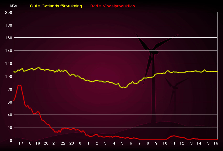

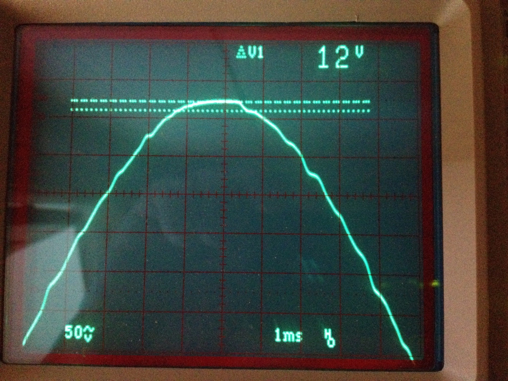

Nu på eftermiddagen har det slutat blåsa och störningen är betydligt mindre uttalad.
Belastningen på nätet är ganska normal för årstiden, även om det givetvis kan finnas någon höfläkt, dock inte inom 5 km.
Jag passade på att mäta på övriga två faser, och de är något bättre, men inte mycket. Jag får mäta igen när lamporna börja flimra nästa gång.
Nätet borde vara hyfsat starkt, med ny 70 kV matning till understationerna. Vi ligger sist på en 10 km lång 10 kV med fyra små verk (125 - 250 kW) och nästan bara fritidshus. Kanske två jordbruk. Sedan finns det två st 3 MW-verk i trakterna där distributionsledningen börjar, men jag har inte koll på hur dom är anslutna nuförtiden, förutom att det är till 10 kV. Det har byggts om en del där borta.

Övertonerna är för övrigt så kraftiga att klockan på mikrovågsugnen den senaste tiden gått 5 minuter för fort per vecka.
Mätkillen som var här igår såg måttligt förtjust ut när han började forma en teori om vad som pågår.
Det kan vara resonans i det nyligen helt ombyggda distributionsnätet. Nya transformatorstationer, nya 10 kV jordkablar, ny 70 kV-ledning.
Vi får se vad mätningarna ger.
