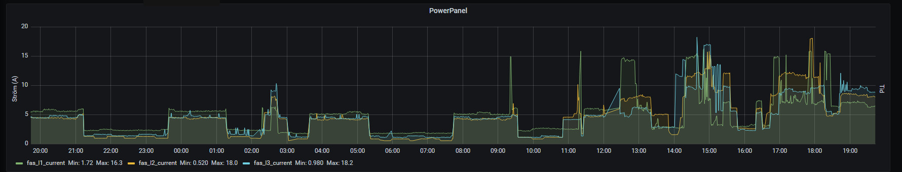

Här har du ett exempel på hur strömförbrukningen kan ser ut i ett hus som förbrukar cirka 60kWh per dygn just nu. När alla tre faser hoppar upp samtidigt är det just bergvärmepumpen som startar.
Klockan 15:00. cirka, började jag steka köttbullar och någon grillade en pizza i ugnen......
Graf över strömförbrukning i ett hus med notering av spikar från bergvärmepump och matlagning.

Det som verkar vara mest fel här är mätningen med tångamperemetern.
